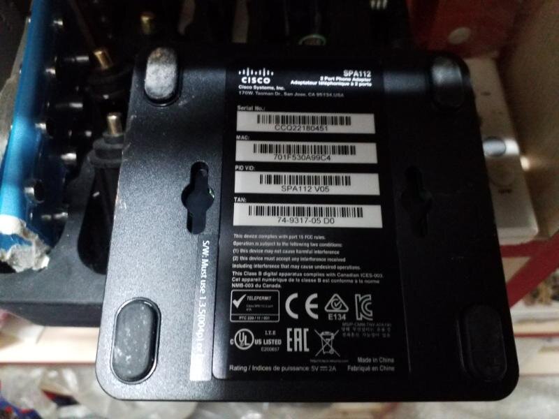

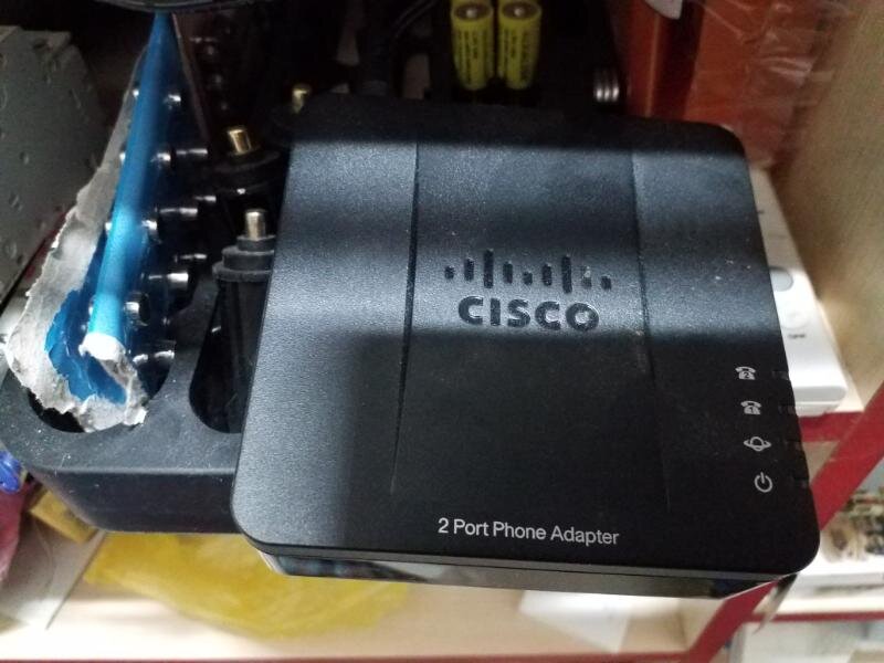

slk200gr Δημοσ. 24 Ιουνίου 2019 Δημοσ. 24 Ιουνίου 2019 (επεξεργασμένο) Φίλε μου έχω το ίδιο μηχάνημα και το ίδιο πρόβλημα αλλά με τον ΟΤΕ , το πρώτο που πρέπει να κάνεις είναι να πάρεις τους κωδικούς από τον πάροχο σου χωρίς αυτούς δεν γίνεται τίποτα και μετά να πάρεις ένα μηχανάκι , δεν θυμάμαι τώρα πώς λέγεται μόλις πάω σπίτι θα σου πω και να περάσεις εκεί τους κωδικούς ώστε να έχεις και τηλεφωνία, μία δεύτερη λύση είναι να βάλεις πρώτα το router της wind και μετά να συνδέσεις το asus αλλά καταλαβαίνεις ότι θα χάσει πάρα πολλά εγώ δεν το ήθελα με τίποτα οπότε πας στην πρώτη λύση Αυτο Επεξ/σία 24 Ιουνίου 2019 από slk200gr 1

Leonman44 Δημοσ. 24 Ιουνίου 2019 Μέλος Δημοσ. 24 Ιουνίου 2019 41 λεπτά πριν, slk200gr είπε Τους δινουν Μίλησα περαιτέρω και μου είπαν πως δεν υπάρχουν κωδικοί , φάση plug and play. Μπορεί να ισχύει κάτι τέτοιο; Από ότι καταλαβαίνω δουλεύει μέσω sip passthrough και χρειάζομαι έναν αντάπτορα ο οποίος δεν έχω ιδέα τι πρέπει να είναι η πως δείχνει τελος πάντων. Ούτε αυτοί νομίζω ξέρουν γιατί τους ρώτησα , ήταν σε φάση χρησιμοποίησε το δικό μας και αν σου αρέσει.... Είμαι φουλ μπερδεμένος + οτί στους γενικούς κωδικούς μου έδωσε κάτι VCI και VPI που δεν βρίσκω πουθενά μέσα στο ρούτερ και δεν μπόρεσα να το συνδέσω , θα πρέπει να τους ξαναπάρω αύριο.
infin1tyGR Δημοσ. 24 Ιουνίου 2019 Δημοσ. 24 Ιουνίου 2019 Μόνο ο ΟΤΕ δίνει κωδικούς για την τηλεφωνία στην Ελλάδα. 1
jkoukos Δημοσ. 24 Ιουνίου 2019 Δημοσ. 24 Ιουνίου 2019 1 ώρα πριν, slk200gr είπε Τους δινουν O ΟΤΕ ναι, αλλά κανείς άλλος.
