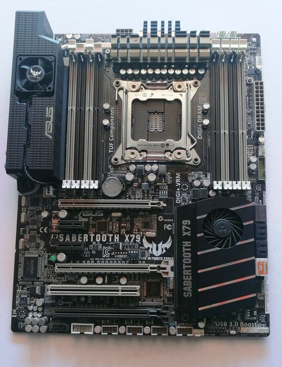

charas Δημοσ. 24 Ιουνίου 2019 Δημοσ. 24 Ιουνίου 2019 (επεξεργασμένο) Σκεφτομαι να αγορασω μια sabertooth x79 socket 2011 αλλα χρειαζομαι επεξεργαστη για δοκιμη διοτι ειναι αγνωστο αν λειτουργει,πριν εκταμιευσω το χρημα. Μενω νοτια προαστια και καθε συνδρομη θα εκτιμηθει δεοντως. Επισης να ενημερωσω οτι το σερβις στο πλαισιο θελει 5 ευρω για την δοκιμη,αλλα χρειαζεται την μητρικη 2 εργασιμες μερες. Η μητρικη θα ερθει απο επαρχια οποτε χρειαζεται ολοκληρος συντονισμος. Ευχαριστω εκ των προτερων. Επεξ/σία 24 Ιουνίου 2019 από charas

charas Δημοσ. 24 Ιουνίου 2019 Μέλος Δημοσ. 24 Ιουνίου 2019 Τελικα ο τυπος δεν μιλαει για το χ79, 2011 αλλα για το 1356 σοκετ, αλλα απ οτι καταλαβα το νοημα και αποτελεσμα ειναι το ιδιο,αν και δεν υπαρχει επαφη μεταξυ asus sabertooth x79 και της μητρικης της παρουσιασης. Γενικως εψαχνα κατι για να το υπερχρονισω οσο δεν παει αλλα να μην βγω απο τα ρουχα μου στο κοστος,βαζοντας στην εξισωση μνημες ddr 4 και μητρικεςμε ρυζεν δεν μιλαω για ιντελ γιατι το cofee lake και η πολιτικη της εταιρειας ειναι απαγορευτικο κοστος για μενα. Γι αυτο εψαχνα στο χ79 που εχει φτηνους επεξεργαστες, μνημες ddr 3 εχω ηδη 24 γιγα και υπερχρονιζεται αρκετα καλα ,εχει και uefi bios. Το budget ηταν 140 ευρω για m/b & cpu. Ολα τα αλλα υπαρχουν, αλλα ετσι κι αλλιως η συναλλαγη ακυρωθηκε λογω των δυσκολιων που αναφερω στην εισαγωγη.
