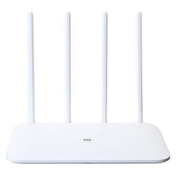

TasosRS Δημοσ. 23 Ιουνίου 2019 Δημοσ. 23 Ιουνίου 2019 Καλησπέρα στην ομάδα θέλω να ρωτήσω έχω το modem στο σαλόνι και θέλω απο το δωμάτιο να συνδέσω 3 ethernet στο modem δεν υπάρχει δυνατότητα να πάνε καλώδια στο σαλόνι τι πρέπει να πάρω; WiFi Repeater? και όσα έχω δει έχουν ένα και δυο Κάτι τέτοιο κάνει Xiaomi Mi Router 4 μπορεί να συνδεθεί ασύρματα? Έχετε να προτείνετε κάποια λύση?
