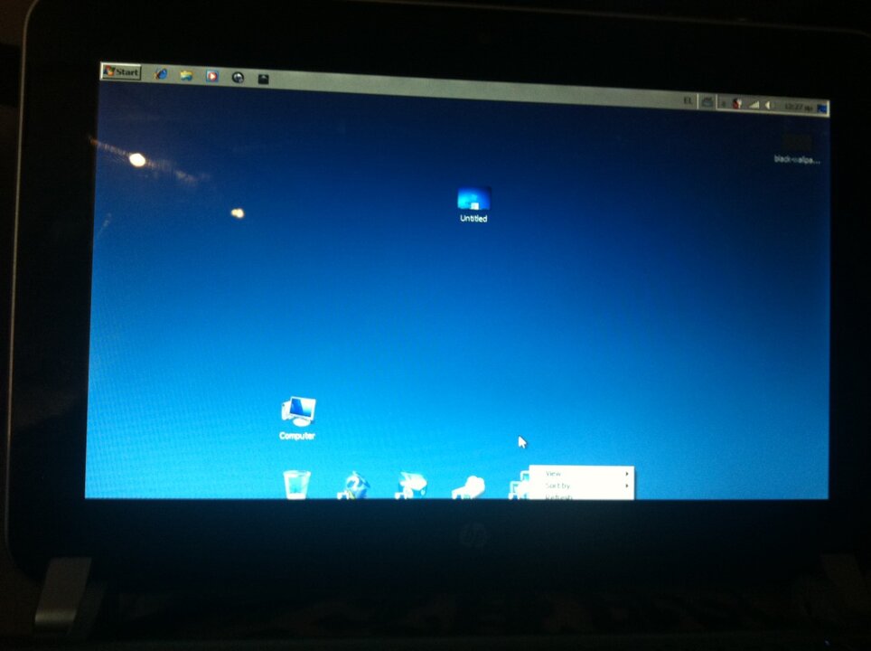

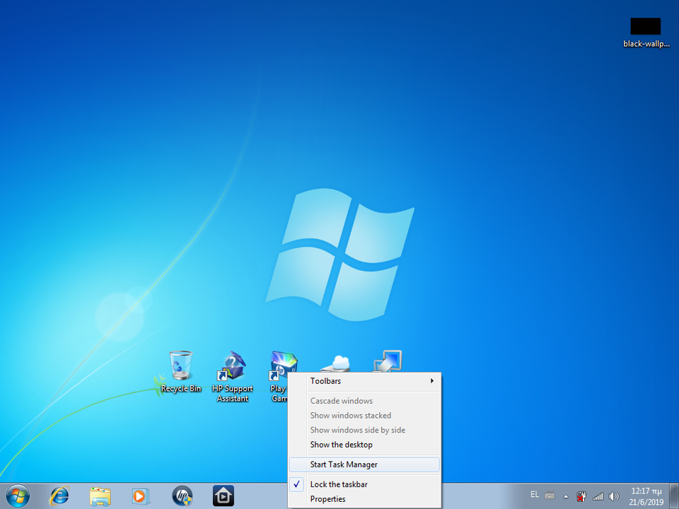

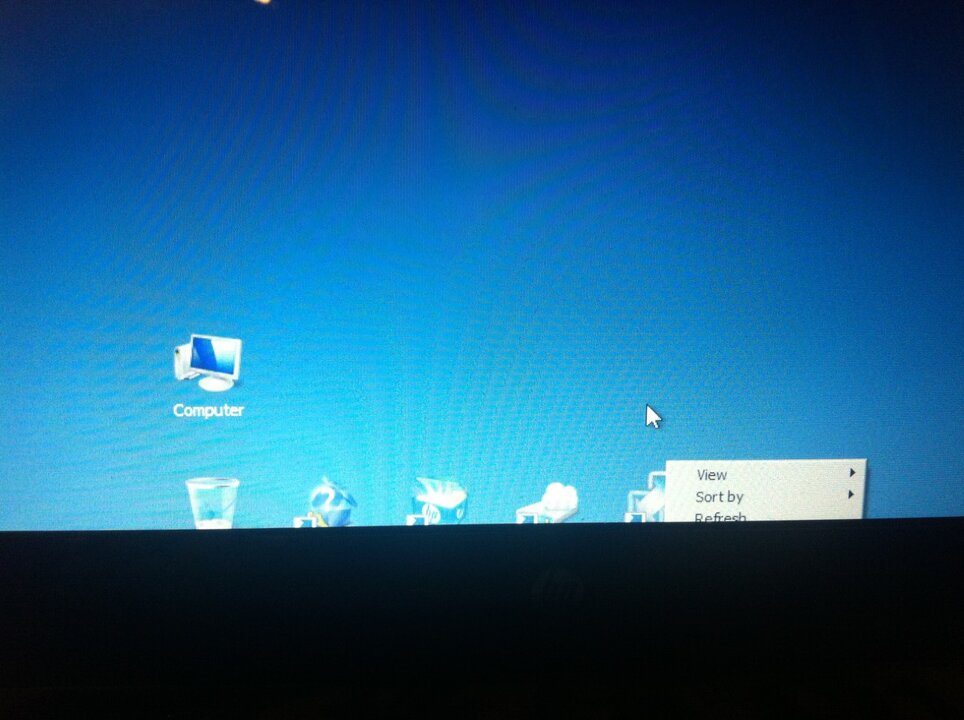

tinalouka Δημοσ. 22 Ιουνίου 2019 Δημοσ. 22 Ιουνίου 2019 Γεια χαρα σε ολους! Aντιμετωπιζω ενα προβλημα το οποιο παρουσιαστηκε ξαφνικα στο νετμπουκ μου. (HP mini 210-2100 win7 starter) Μετα απο ενα απλο reboot "χαλασε" η αναλυση! Δηλαδη το desktop ειναι μεγαλυτερο απο την οθονη με αποτελεσμα πχ η taskbar και καποια εικονιδια που βρισκονται χαμηλα αλλα και λιγο προς τα δεξια ,να μην φαινονται καν! Στελνω και καποιες φωτογραφιες να καταλαβετε καλυτερα το προβλημα. Γραφω εδω αφου πρωτα εριξα πολυ ψαξιμο στο ιντερνετ αλλα δυστυχως δεν βρηκα τιποτα που να με βοηθησει... (καποιος με παρομοιο προβλημα λεει απλα ακουμπησε την μπαταρια cmos και εφτιαξε !! Ο.ο Το εκανα αλλα δεν εγινε κατι! https://h30434.www3.hp.com/t5/Notebooks-Archive-Read-Only/HP-Mini-210-display-black-border-screen-shifted-down-problem/td-p/2710099 Mεχρι τωρα εχω κανει τα εξης: Επαναφορα εργοστασιακων ρυθμισεων, uninstall/install driver της καρτας , update την καρτα με το τελευταιο firmware , περασμα ολα τα τελευταια updates των windows...λυση ομως δεν βρηκα και δεν ξερω τι αλλο να κανω Μηπως ειναι τελικα ειναι θεμα hardware???? Α, το ιδιο προβλημα και σε safe mode αλλα και στο HP Quickweb OS που μπηκα να τσεκαρω.. Οι αναλυσεις που μου βγαζει ειναι : 1024x768 60hrz (recommended) 1024x600 (φαινονται ολα stretched και μαλιστα πανω πανω στην οθονη υυπαρχει ενα μεγαλο μαυρο κενο που δεν πηγαινει ο κερσορας Το παραδοξο ειναι πως αν κανω print screen , η φωτογραφια φαινεται κανονικα χωρις το κοψιμο,( δεν ξερω αν σημαινει κατι αυτο.) H τελευταια φωτο ειναι το print screen (untitled) οι υπολοιπες απο κινητο οποιαδηποτε βοηθεια η προταση να δοκιμασω ΕΥΠΡΟΣΔΕΚΤΗ!!!! Ευχαριστω πολυ.....

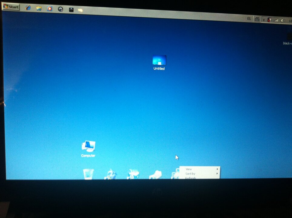

tinalouka Δημοσ. 25 Ιουνίου 2019 Μέλος Δημοσ. 25 Ιουνίου 2019 (επεξεργασμένο) μολις περασα live linux ,δυστυχως κανει το ιδιο πραγμα https://ibb.co/G7DzTpj και δειχνει αυτες τις επιλογες για αναλυση https://ibb.co/k4LKvRZ (φυσικα η οθονη δεν ειναι 4:3 και αν βαλω τις αλλες αναλυσεις , γινεται χειροτερη η κατασταση. να θυμισω πως το κοοψιμο το κανει και στο bios! Οι drivers που εχω τωρα ειναι 8.14.10.2117 (19/4/2010) Απο το site της ΗΡ εχει 2 , εναν 8.14.10.2230 (Apr 18, 2011) , και εναν παλιοτερο 5.60.401.25 (Nov 1, 2010) Να κανω update με την νεοτερη εκδοση (και προφανως τελευταια) και αν δεν γινει κατι να περασω την παλιοτερη ? Να πω την αληθεια δεν θυμαμαι αν αυτο εγινε σε φαση update windows , αλλα τωρα μολις τσεκαρα στο win update (που πλεον δεν το εχω auto update) , μου εχει βγαλει για αναβαθμιση video drivers (https://ibb.co/vBhWJR5) επισης απο device manager αν κανω update driver , μετα απο ψαξιμο online λεει :drivers up to date ! :p ΚΟΛΑΣΗ Μολις περασα και τον νεοτερο και τον παλιοτερο, τιποτα , τα ιδια ... Λεω να "συνδεθω" ή με το microsoft , ή με το HP support να δουμε τι θα μου πουν , γιατι ειλικρινα δεν ξερω τι αλλο να κανω Επεξ/σία 25 Ιουνίου 2019 από tinalouka
