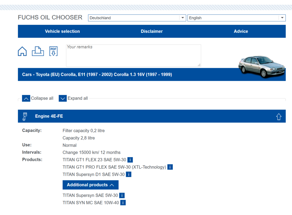

Οχι απαραίτητα, αν δεν καίει λάδι και δεν έχει πρόβλημα δεν υπάρχει λόγος να πας σε πιο χοντρό ημισυνθετικο.  Και εγώ 190.000 έχω και ακόμα ειμαι με 5-30 χωρίς να καίει σχεδόν σταγόνα.
Δες και τις προτάσεις της fuchs
14 λεπτά πριν, lary7 είπε
Μπα είναι πολύ ψιλό... Δεν το γράφει καν στο βιβλίο παιδιά :)
