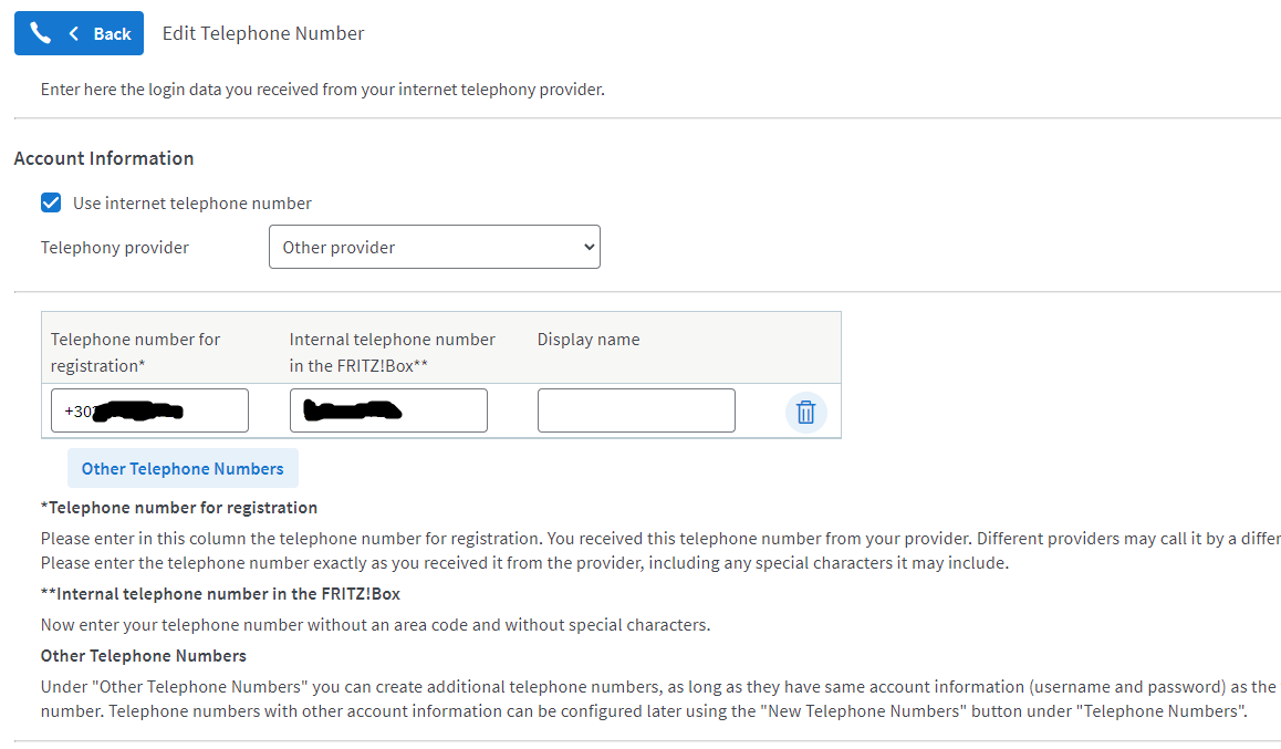

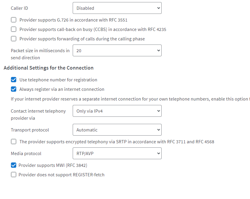

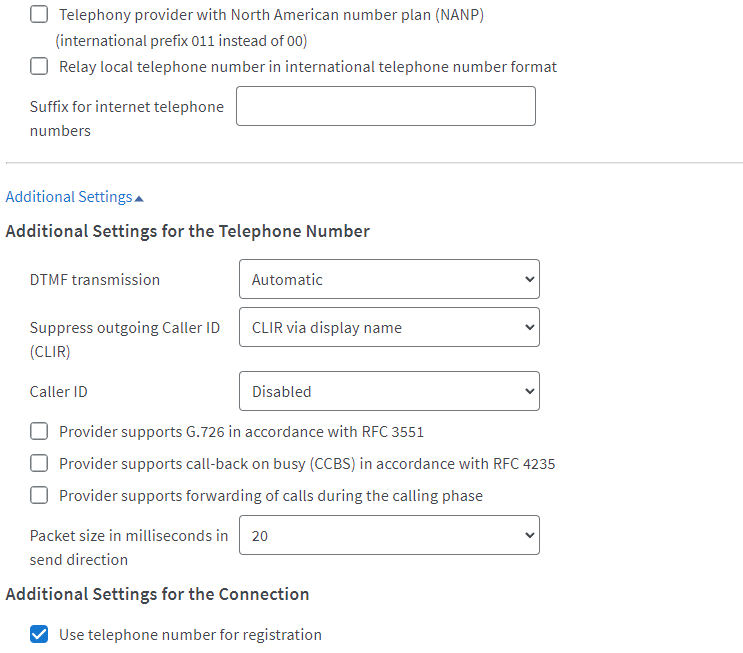

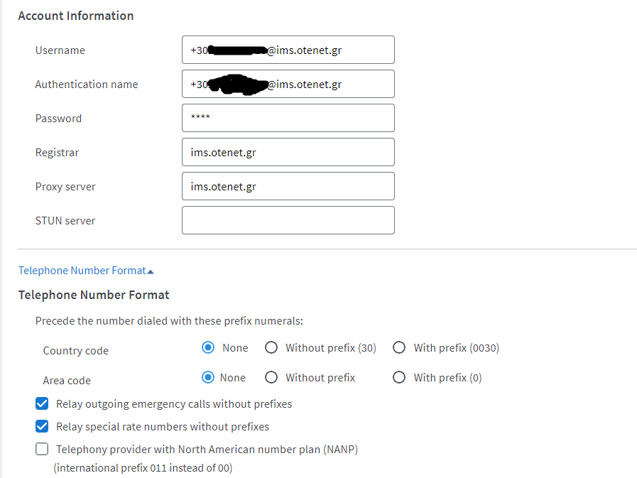

alex-rocko6723 Δημοσ. 12 Φεβρουαρίου 2024 Δημοσ. 12 Φεβρουαρίου 2024 Καλησπέρα στην ομάδα. Αγόρασα και εγώ ένα Fritz 7530 AX και προσπαθώ να συνδέσω την τηλεφωνία χωρίς αποτέλεσμα. Το ιντερνετ δουλεύει κανονικά. Ακολούθησα τις οδηγίες του @poulinos για να παρατήνω τη λήξη του κωδικού και αφού μου έδωσαν τον κωδικό τηλεφωνίας από την cosmote τον πέρασα στο speedport plus 2 και η τηλεφωνία με αυτό δουλεύει απροβλημάτιστα. Στην συνέχεια έβαλα τον κωδικό στο 7530 και username +30τηλέφωνο@ims.otenet.gr καθώς και τα υπόλοιπα ims.otenet.gr και τις λοιπές ρυθμίσεις όπως τις παραθέτει ο @stiliandreas χωρίς αποτέλεσμα όμως. Τι μπορεί να γίνεται λάθος; Παρακάτω παραθέτω εικόνες από τις ρυθμίσεις μου ανα μπορεί κάποιος να ελέγξει και να βοηθήσει.
poulinos Δημοσ. 13 Φεβρουαρίου 2024 Μέλος Δημοσ. 13 Φεβρουαρίου 2024 2 hours ago, alex-rocko6723 said: Καλησπέρα στην ομάδα. Αγόρασα και εγώ ένα Fritz 7530 AX και προσπαθώ να συνδέσω την τηλεφωνία χωρίς αποτέλεσμα. Το ιντερνετ δουλεύει κανονικά. Ακολούθησα τις οδηγίες του @poulinos για να παρατήνω τη λήξη του κωδικού και αφού μου έδωσαν τον κωδικό τηλεφωνίας από την cosmote τον πέρασα στο speedport plus 2 και η τηλεφωνία με αυτό δουλεύει απροβλημάτιστα. Στην συνέχεια έβαλα τον κωδικό στο 7530 και username +30τηλέφωνο@ims.otenet.gr καθώς και τα υπόλοιπα ims.otenet.gr και τις λοιπές ρυθμίσεις όπως τις παραθέτει ο @stiliandreas χωρίς αποτέλεσμα όμως. Τι μπορεί να γίνεται λάθος; Παρακάτω παραθέτω εικόνες από τις ρυθμίσεις μου ανα μπορεί κάποιος να ελέγξει και να βοηθήσει. στον wizard διαλεξες cosmote για το Internet? display name αν και δεν ξερω αν θα αλλαξει κατι βαλε οτι εβαλες στο Username.
alex-rocko6723 Δημοσ. 13 Φεβρουαρίου 2024 Δημοσ. 13 Φεβρουαρίου 2024 Τελικά δούλεψε με αυτές τις ρυθμίσεις. Απλά ήθελε λίγο χρόνο για να ενεργοποιηθεί και να ανάψει πράσινο! Ευχαριστώ για την βοήθεια! 1

barbaperiergos Δημοσ. 15 Φεβρουαρίου 2024 Δημοσ. 15 Φεβρουαρίου 2024 Στις 13/2/2024 στις 12:38 ΠΜ, alex-rocko6723 είπε Τελικά δούλεψε με αυτές τις ρυθμίσεις. Απλά ήθελε λίγο χρόνο για να ενεργοποιηθεί και να ανάψει πράσινο! Ευχαριστώ για την βοήθεια! Σε αυτές τις ρυθμίσεις που δείχνεις το password είναι από τα στοιχεία για την σύνδεση του σταθερού σου που μας έδωσε η cosmote και αν ναι στο πεδίο username δεν θάπρεπε να βάλουμε το αντίστοιχο που μας έδωσαν τύπου [email protected]? Παιδεύομαι κι εγώ τώρα γι αυτό ρωτάω. Όταν λες ήθελε λίγο χρόνο, πόσο περίπου εννοείς? Στο 13888 εχθές μου είπαν ότι θα μου στείλουν τα VoIP προσωπικά διαπιστευτήρια, αλλά δεν ξέρω αν εννοεί το username & το password για την γενική internet σύνδεσή μου (με όνομα τον αριθμό του σταθερού μου εννοώ) που μου έδωσε κάποιος άλλος τεχνικός λίγες ώρες πριν.
alex-rocko6723 Δημοσ. 15 Φεβρουαρίου 2024 Δημοσ. 15 Φεβρουαρίου 2024 7 ώρες πριν, barbaperiergos είπε Σε αυτές τις ρυθμίσεις που δείχνεις το password είναι από τα στοιχεία για την σύνδεση του σταθερού σου που μας έδωσε η cosmote και αν ναι στο πεδίο username δεν θάπρεπε να βάλουμε το αντίστοιχο που μας έδωσαν τύπου [email protected]? Παιδεύομαι κι εγώ τώρα γι αυτό ρωτάω. Όταν λες ήθελε λίγο χρόνο, πόσο περίπου εννοείς? Στο 13888 εχθές μου είπαν ότι θα μου στείλουν τα VoIP προσωπικά διαπιστευτήρια, αλλά δεν ξέρω αν εννοεί το username & το password για την γενική internet σύνδεσή μου (με όνομα τον αριθμό του σταθερού μου εννοώ) που μου έδωσε κάποιος άλλος τεχνικός λίγες ώρες πριν. Το password ήρθε με SMS ύστερα από τηλέφωνο στο13788. Το pass το έβαλα αρχικά στην τηλεφωνία του speedport έτσι να μη λήγει εντός 30 λεπτών για να έχω χρόνο για ψαχουλεμα στο Fritz σύμφωνα με υπόδειξη του @poulinos. Μετά έβαλα το Fritz και το user και pass του ίντερνετ έρχονται αυτόματα μόνοι τους στη μορφή που αναφέρεις επάνω. Μετά έβαλα τον κωδικό στην τηλεφωνία με user της μορφής [email protected] και ρυθμίσεις όπως φαίνονται πάνω και τις οποίες πήρα από @stiliandreas. Στην αρχή εμφάνισε γκρι στο νούμερο και δε δούλευε. Εκεί με έπιασε απογοήτευση και τα παράτησα. Πήγα ύστερα από τρεις ώρες να το ξαναδώ για να το μαστορεψω και είχε γίνει πράσινο και όλα δούλευαν κανονικά. Μπορεί να είχε δουλέψει και νωρίτερα εγώ το τσεκαρα μετά από τρεις ώρες.

poulinos Δημοσ. 18 Φεβρουαρίου 2024 Μέλος Δημοσ. 18 Φεβρουαρίου 2024 On 15/02/2024 at 18:42, alex-rocko6723 said: Το password ήρθε με SMS ύστερα από τηλέφωνο στο13788. Το pass το έβαλα αρχικά στην τηλεφωνία του speedport έτσι να μη λήγει εντός 30 λεπτών για να έχω χρόνο για ψαχουλεμα στο Fritz σύμφωνα με υπόδειξη του @poulinos. Μετά έβαλα το Fritz και το user και pass του ίντερνετ έρχονται αυτόματα μόνοι τους στη μορφή που αναφέρεις επάνω. Μετά έβαλα τον κωδικό στην τηλεφωνία με user της μορφής [email protected] και ρυθμίσεις όπως φαίνονται πάνω και τις οποίες πήρα από @stiliandreas. Στην αρχή εμφάνισε γκρι στο νούμερο και δε δούλευε. Εκεί με έπιασε απογοήτευση και τα παράτησα. Πήγα ύστερα από τρεις ώρες να το ξαναδώ για να το μαστορεψω και είχε γίνει πράσινο και όλα δούλευαν κανονικά. Μπορεί να είχε δουλέψει και νωρίτερα εγώ το τσεκαρα μετά από τρεις ώρες. ή με restart να επαιζε πιο γρηγορα. On 15/02/2024 at 19:57, barbaperiergos said: Ευχαριστώ, εγώ περίμενα μόνο μισή ώρα και μετά έφυγα από το σπίτι για 5 ώρες κι όταν γύρισα το info ήταν σταθερά κόκκινο. Έβαλα πίσω το εργοστασιακό ρούτερ και περιμένω τους κωδικούς από cosmote. to Username συνηθως ειναι το τηλεφωνο πχ +30210 'ή 30210 κτλ @παροχος. On 15/02/2024 at 22:35, stiliandreas said: Εμένα πάντως όταν πέρασα τους κωδικούς και τις ρυθμίσεις αυτές ήρθε το τηλέφωνο το πολύ σε 5 λεπτά . Ίσως με το νέο firmware να διορθώθηκε ή παίζει και να αργεί παραπάνω να γίνει registered το τηλέφωνο . και προς τους 2 πιο πανω.καντε και το firmware update στην 7.80. On 15/02/2024 at 11:20, barbaperiergos said: Σε αυτές τις ρυθμίσεις που δείχνεις το password είναι από τα στοιχεία για την σύνδεση του σταθερού σου που μας έδωσε η cosmote και αν ναι στο πεδίο username δεν θάπρεπε να βάλουμε το αντίστοιχο που μας έδωσαν τύπου [email protected]? Παιδεύομαι κι εγώ τώρα γι αυτό ρωτάω. Όταν λες ήθελε λίγο χρόνο, πόσο περίπου εννοείς? Στο 13888 εχθές μου είπαν ότι θα μου στείλουν τα VoIP προσωπικά διαπιστευτήρια, αλλά δεν ξέρω αν εννοεί το username & το password για την γενική internet σύνδεσή μου (με όνομα τον αριθμό του σταθερού μου εννοώ) που μου έδωσε κάποιος άλλος τεχνικός λίγες ώρες πριν. αλλα τα στοιχεια για το Internet αλλα για την τηλεφωνια. η τηλεφωνια εχει username, password, display name ,registrat server κτλ
barbaperiergos Δημοσ. 18 Φεβρουαρίου 2024 Δημοσ. 18 Φεβρουαρίου 2024 (επεξεργασμένο) Τελικά τα VoIP διαπιστευτήρια που μου έστειλε ο OTE μετά από υπογεγραμένη αίτηση και φωτοτυπία ταυτότητας (διαδικτυακά) ήταν ένα ξερό password και καλά νάναι τα παιδιά εδώ που έδειξαν τι βάζουμε στα υπόλοιπα πεδία, ισως εκεί στον ΟΤΕ νομίζουν ότι απευθύνονται σε τεχνικούς συνάδελφους και όχι σε απλούς ή μεσους χρήστες. Μόλις τα συμπλήρωσα όλα τα πεδία (εκτός από το STUN server, το άφησα κενό) αποθήκευσα βγήκα και ξαναμπήκα και ήταν όλα πράσινα και το σταθερό δούλεψε κανονικά. Απορώ για τις κριτικές στο skroutz για αυτήν την συσκευή που γράφουν ότι αν είσαι Cosmote απλά την επιλέγεις στις ρυθμίσεις και όλα συνδέονται από μόνα τους, plug'n'play!!! Αμ δε! Επεξ/σία 18 Φεβρουαρίου 2024 από barbaperiergos
