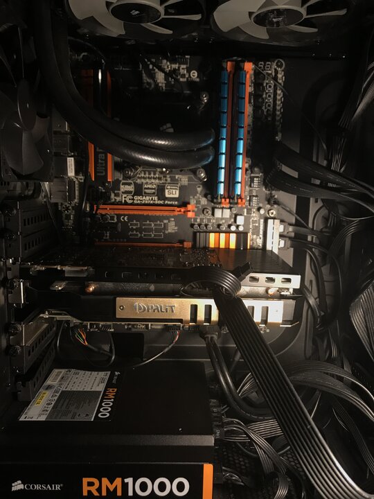

nikstifler Δημοσ. 19 Ιουνίου 2019 Δημοσ. 19 Ιουνίου 2019 Καλησπέρα σε όλους, Σημερα είπα να καθαρίσω τον υπολογιστή μου και να βγάλω όλα τα καλώδια και να τα επανασυνδέσω γιατί είχα κάνει λάθος τοποθέτηση με την υδροψυξη που έχω βάλει. Πριν κάνω αυτή την ενέργεια ο υπολογιστής λειτουργούσε κανονικά και χωρίς σωστή τοποθέτηση καλωδίων της υδροψυξης, έκλεινε όταν υπήρχε υπερθέρμανση. Όποτε είπα μιας και το καθαρίζω ας το φτιάξω να είναι κομπλέ. Τα πράγματα έχουν ως εξής : Σταθερός υπολογιστής Μητρική: Gigabyte GA-Z97X—SOC force Κάρτα γραφικών : Palit GeForce GTX 970 Υδρόψυξη: Corsair H100i Τροφοδοτικό: RM1000 (Corsair) Μνήμη RAM: Ballistix sport ( Δε θυμάμαι χωρητικότητα ) Σκληροι δίσκοι : 1 TB WD blue , 2 TB WD purple , ssd Samsung 120 Gb Το πρόβλημα μου που κάνει συνέχεια επανεκκίνηση. Μπορεί να μου προτείνει κάποιος τι να κάνω ; Αν χρειαστούν φωτογραφίες μπορώ να βγάλω. Ευχαριστώ προκαταβολικά

STRS1992 Δημοσ. 19 Ιουνίου 2019 Δημοσ. 19 Ιουνίου 2019 Με σταθερές επανεκκίνησεις, πάντα στα 2-3", έχεις πρόβλημα μάλλον σε ρεύματα. Τροφοδοσία η κάτι βραχυκυκλωνει στη μητρική. Έβγαλες και ξανάβαλες cpu και δεν έκατσε καλά ? Μήπως την εσφιξες πολύ? 2
nikstifler Δημοσ. 20 Ιουνίου 2019 Μέλος Δημοσ. 20 Ιουνίου 2019 Παιδιά όλα κομπλέ ήθελε τροφοδοσία και από αλλου η μητρική και μετά το είδα . Τέλος καλό όλα καλά. Ευχαριστώ για τις συμβουλές σας
panos0100 Δημοσ. 21 Ιουνίου 2019 Δημοσ. 21 Ιουνίου 2019 Μήπως έπαθες αυτό που έπαθα και εγώ; δηλαδή άνοιγε για λίγο ο υπολογιστής και ξανά εσβηνε και μετά ξανά άνοιγε και ξανά εσβηνε 2 φορές συνεχόμενα, και τελικά ειχα ξεχασει να βαλω το καλωδιο τροφοδοσιας του επεξεργαστη
mixalis95320 Δημοσ. 21 Ιουνίου 2019 Δημοσ. 21 Ιουνίου 2019 1 ώρα πριν, panos0100 είπε Μήπως έπαθες αυτό που έπαθα και εγώ; δηλαδή άνοιγε για λίγο ο υπολογιστής και ξανά εσβηνε και μετά ξανά άνοιγε και ξανά εσβηνε 2 φορές συνεχόμενα, και τελικά ειχα ξεχασει να βαλω το καλωδιο τροφοδοσιας του επεξεργαστη Προφανως και επαθε το ιδιο, φαινεται και στην φωτογραφια οτι δεν εχει το 8pin. 1
panos0100 Δημοσ. 21 Ιουνίου 2019 Δημοσ. 21 Ιουνίου 2019 Ναι τώρα το είδα στην φωτο και εγώ μετά από καθαρισμο το έπαθα, βγήκε κατά λάθος, δεν ειχε μπει απο την αρχη καλα, παθαίνει ζημιά ο επεξεργαστής έτσι;
