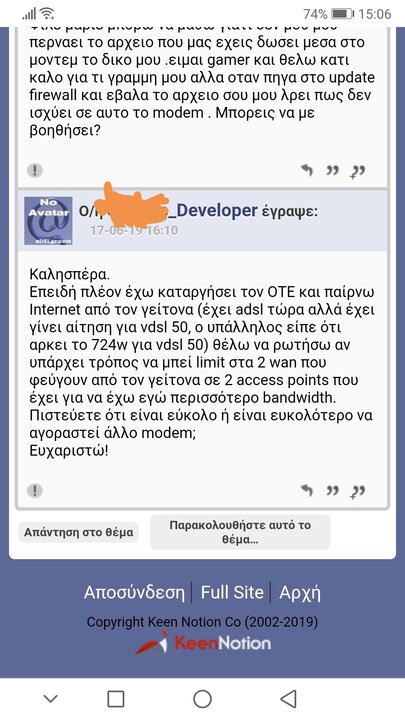

skiabox Δημοσ. 18 Ιουνίου 2019 Μέλος Δημοσ. 18 Ιουνίου 2019 30 λεπτά πριν, Realakias είπε Γιατί δεν κάνεις qos τις συσκευές που θες (access point) χρησιμοποιώντας Mac adress? Ρωτάω γιατί επίσης ενδιαφέρομαι. Γίνεται από το speedport 724w να ορίσω limit στο bandwidth; Αυτή τη στιγμή παίρνουν static ip από το speedport 724w 4 συσκευές με βάση το mac address τους.
Realakias Δημοσ. 18 Ιουνίου 2019 Δημοσ. 18 Ιουνίου 2019 (επεξεργασμένο) 20 λεπτά πριν, skiabox είπε Γίνεται από το speedport 724w να ορίσω limit στο bandwidth; Αυτή τη στιγμή παίρνουν static ip από το speedport 724w 4 συσκευές με βάση το mac address τους. Δεν ξέρω. Ρωτάω να μάθω για εξοχικό που μου περισσεύει ένα W724V (περισσότερο από περιέργεια όμως θέλω να μάθω) από άλλους που το δουλεύουν. Εγώ με tplink modem router τα κάνω μια χαρά και εύκολα πάντως στην κυρία κατοικία μου. Edit: μόλις είδα ότι είδες και εδώ (φώτο από κάτω) οπότε περιμένουμε απάντηση. Γνώμη μου πάντως άλλο ρουτερ αν θες να τελειώνεις. Επεξ/σία 18 Ιουνίου 2019 από Realakias
