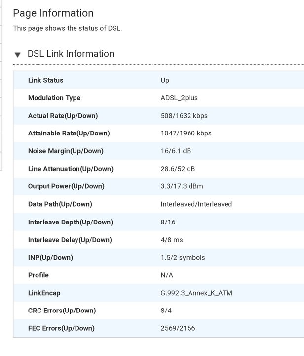

likos_de Δημοσ. 15 Ιουνίου 2019 Δημοσ. 15 Ιουνίου 2019 Αυτά είναι τα στατιστική τις γραμμής. Μου φαίνεται πολύ χαμηλή η ταχύτητα για adsl και παρόλο που το καφαο είναι αρκετά μακριά το δίπλα σπίτι πιάνει 30αρι vdsl. Υπάρχει πρόβλημα στην γραμμή?
bill2015 Δημοσ. 15 Ιουνίου 2019 Δημοσ. 15 Ιουνίου 2019 Καλησπέρα Απο ότι βλέπω είσαι περίπου 4 καλωδιακά χιλιόμετρα απο το αστικό κέντρο Παλιότερα είχες καλύτερη ταχύτητα;

Realakias Δημοσ. 15 Ιουνίου 2019 Δημοσ. 15 Ιουνίου 2019 3 ώρες πριν, likos_de είπε Αυτά είναι τα στατιστική τις γραμμής. Μου φαίνεται πολύ χαμηλή η ταχύτητα για adsl και παρόλο που το καφαο είναι αρκετά μακριά το δίπλα σπίτι πιάνει 30αρι vdsl. Υπάρχει πρόβλημα στην γραμμή? Πρώτον αλλάζεις σε 50αρι. Θα το πάρεις λογικά 5€ ακριβότερα από το 24αρι! Δεύτερον η γραμμή βλέπω εμφανίζει errors τα οποία ενδέχεται να ανεβαίνουν όταν δεν το βλέπεις. Πάρε ένα όργανο μέτρησης και πάνε στο κουτί της μονο-πολυκατοικιας σου. Βλέπω ότι το attainable rate (Το μαξ της γραμμής σου) είναι πολύ χαμηλό κάτι το οποίο σημαίνει ότι μπορεί να υπάρχει θέμα εσωτερικής καλωδίωσης (και γω είχα) και για αυτό να μην πιάνεις πχ 10 mbps όπως συνηθίζεται στην 24αρα. Δες καλωδίωση και σκέψου και αναβάθμιση σε 50αρα.
l337 Δημοσ. 16 Ιουνίου 2019 Δημοσ. 16 Ιουνίου 2019 Η γραμμή σου είναι πολύ καλή με βάση την εξασθένιση της (52dB).
