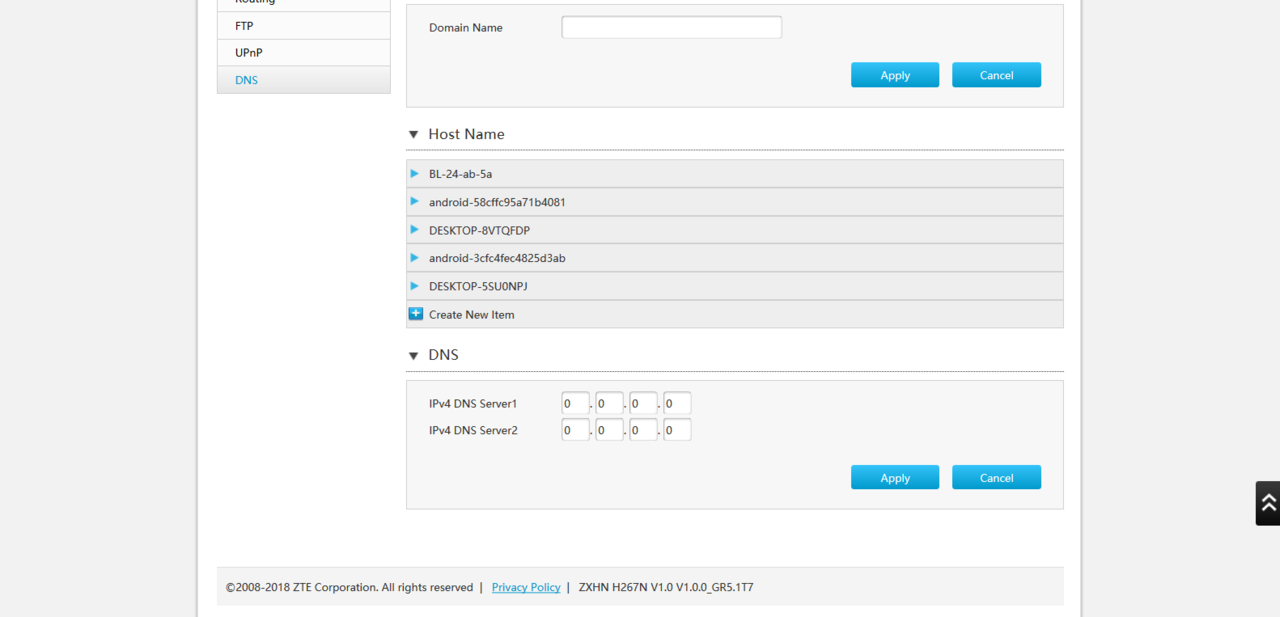

υπαρχει το DNS στο μενου του..εδω τι μπορουμε να κανουμε?..εχω συνδεσει εναν σκληρο 2.5 στο usb του router

2 ώρες πριν, loypis είπε
DMS όχι dns...  media server     https://www.allnet-italia.it/sito/ItemsDownloads/ART-78040.2_EN.pdf
