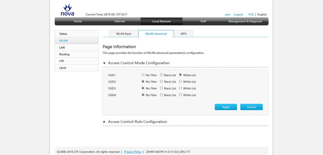

Δες στις ρυθμίσεις του ασύρματου για κάποια ρύθμιση Client Isolation (ή κάτι σχετικό) και απενεργοποίησέ την. Παράλληλα μήπως έχεις και κανόνες με MAC filtering;

δεν μπορω να βρε κατι σχετικο με το client isolation στο μενου του wlan..και τα mac filters που ακριβως μπορει να ειναι? σε πιο μενου? δεν ειμαι και πολυ γνωστης στα routers
αν θελεις μπορω να σου στείλω εικονες με το μενου να σε βοηθησω για να με βοηθησεις.μου φαίνεται πολυ κουτο να παω να αγορασω αλλο router για μια ρυθμιση στο μενου που δεν ξερει κανεις απο την νοβα

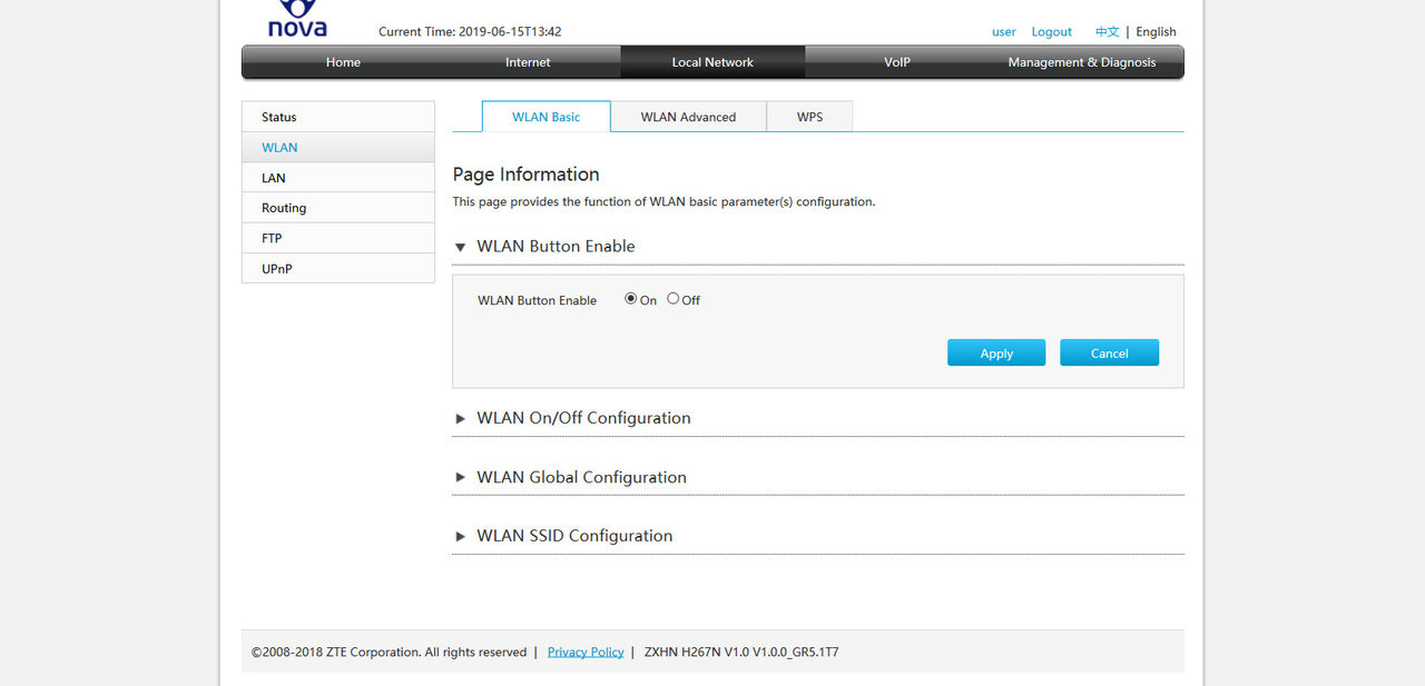

Πάτα στην καρτέλα "local network" (επάνω στη μπάρα) κι ύστερα στην επιλογή WLAN.
Θα το βρεις ως " SSID Isolation "

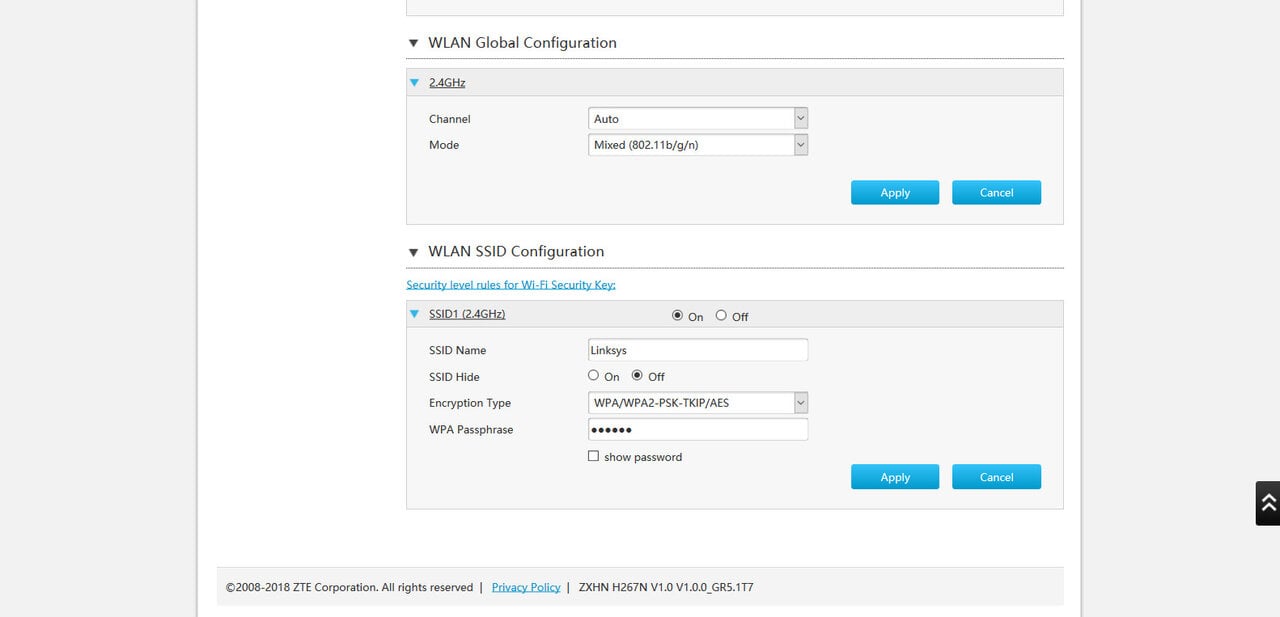

Τι mode έχει;
Ανέβασε κι ένα screenshot από την καρτέλα WLAN Global Configutation.
Αν έχει επιλογή κάτι με  "Isolation" , βάλτο off.

Κανονικά, έπρεπε να έχει επιλογή μέσα στην καρτέλα global configuration.
Απ' ότι φαίνεται, η forthnet αφαίρεσε την επιλογή

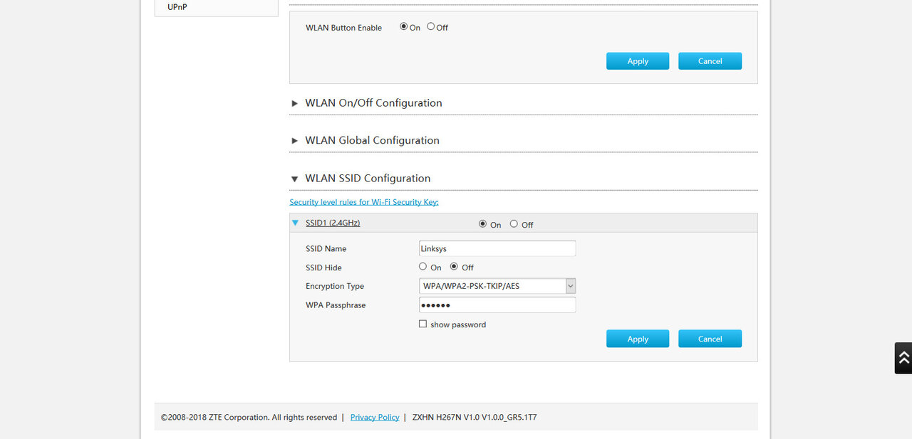

δυστηχως δεν υπαρχει αυτο ακριβως το μενου σε αυτο το μοντελο..η το εχει αφαιρέσει η νοβα
