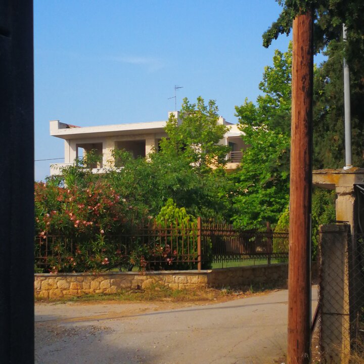

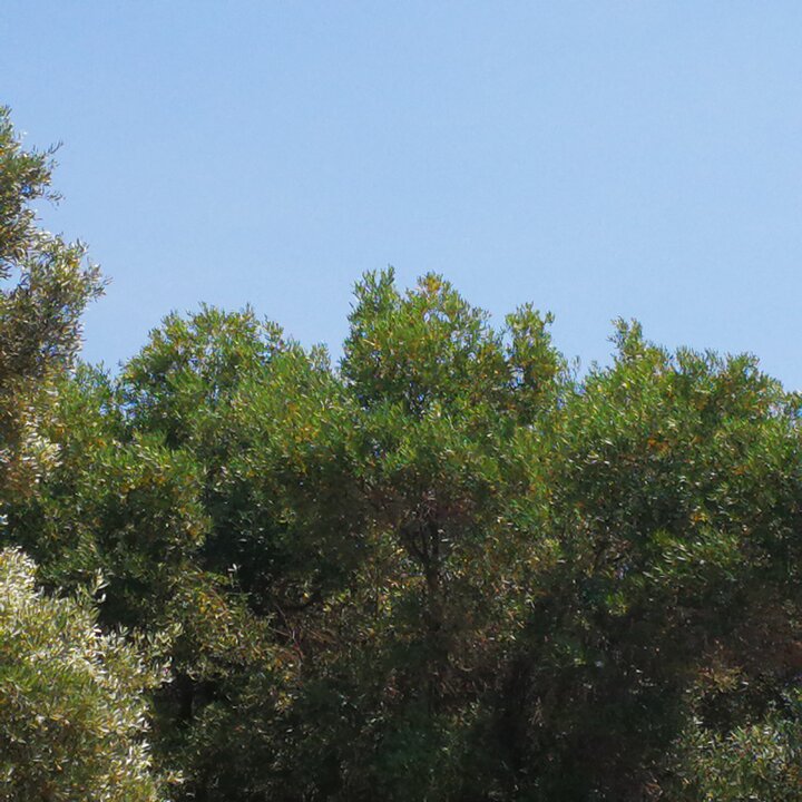

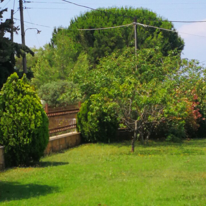

Realakias Δημοσ. 17 Ιουνίου 2019 Μέλος Δημοσ. 17 Ιουνίου 2019 (επεξεργασμένο) Στις 14/6/2019 στις 3:55 ΜΜ, jkoukos είπε Σωστά! Το δεύτερο θα παίζει ως αναμεταδότης του πρώτου. Αν ήταν μεγαλύτερη απόσταση δεν θα πρότεινα στην δεύτερη θέση μόνο τον αναμεταδότη αλλά πριν από αυτόν ένα ακόμη κατευθυντικό ΑΡ για καλύτερη ασύρματη ζεύξη. Στην περίπτωση αυτή ίσως το Bullet να είναι overkill και να γινόταν χρήση άλλου ΑΡ. Λοιπόν ξαναμετρησα. Απόσταση ψηλου σημείου με σημείο τοποθέτησης Bullet m2= 40-50m. Στον δρόμο όμως έχω κάτι δέντρα και θέλω να με συμβουλέψετε αν θα υπάρχει θέμα. Τα δέντρα είναι στην 1η φώτο. Το δεντράκι μπροστά μην το δώσετε σημασία (3 μέτρα είναι). Το θέμα μου είναι το μεγάλο (σε στυλ μαλλιών αφανας) δέντρο, πίσω αριστερά (περίπου ανάμεσα από την λάμπα και το δέντρο) από το οποίο θα δουλεύει το Bullet M2. Το ψηλό σημείο είναι στα 9-10 μέτρα και το δέντρο είναι επίσης 9-10 μέτρα. Η φώτο 2 (από την μισή φώτο και πάνω συγκεκριμένα) είναι το δέντρο από την άλλη πλευρά (εκεί που θα μπει το μπουλετ), ενώ επίσης το δέντρο πιθανώς θα κόβει ελάχιστα το σήμα διότι το μπουλετ θα μπει 9 μέτρα πίσω από το δέντρο). Ένα τυπικό ναι θέλω λόγω της καλύτερης εμπειρίας σας με αυτά τα μηχανήματα. Ευχαριστώ Επεξ/σία 17 Ιουνίου 2019 από Realakias
jkoukos Δημοσ. 17 Ιουνίου 2019 Δημοσ. 17 Ιουνίου 2019 Από τις 2 φωτογραφίες φαίνεται ότι όχι μόνο δεν έχεις καθαρή οπτική επαφή ή τουλάχιστον μερική, αλλά καθόλου. Επειδή έχεις τραβήξει τις φωτογραφίες από το έδαφος, δεν μπορώ να καταλάβω πόσο ψηλά πρέπει να τοποθετηθεί το ΑΡ για να υπάρχει επαφή. Έτσι όπως τα δείχνεις τώρα είναι δύσκολα τα πράγματα. 1
Realakias Δημοσ. 17 Ιουνίου 2019 Μέλος Δημοσ. 17 Ιουνίου 2019 (επεξεργασμένο) 2 ώρες πριν, jkoukos είπε Από τις 2 φωτογραφίες φαίνεται ότι όχι μόνο δεν έχεις καθαρή οπτική επαφή ή τουλάχιστον μερική, αλλά καθόλου. Επειδή έχεις τραβήξει τις φωτογραφίες από το έδαφος, δεν μπορώ να καταλάβω πόσο ψηλά πρέπει να τοποθετηθεί το ΑΡ για να υπάρχει επαφή. Έτσι όπως τα δείχνεις τώρα είναι δύσκολα τα πράγματα. Το Bullet πόσα μέτρα μπορεί να δώσει ίντερνετ ως ap και επίσης σε ποιο προτεινόμενο ύψος πρέπει να είναι για να αποδίδει καλύτερα με οσο το δυνατόν μεγαλύτερη απόσταση (με νοιάζει να καλύψω ακτίνα 20 μέτρων σίγουρα και παραλία στα 120 μετρα αν είναι εφικτό)? Σκέφτομαι να το συνδέσω 10 μέτρα πριν το σπίτι όπου και έχω οπτική επαφή (φώτο). Σκέφτηκα δλδ ότι την ακτίνα θα την καλύπτει σίγουρα στα 20 μέτρα για WiFi (εκεί που θα μένουμε και θα θέλουμε και youtube) κτλ. Τώρα όσον αφορά την παραλία, εκεί θα χρησιμοποιούμε (σε περίπτωση που δεν πιάνει το Bullet) MB για social media μιας που έχουμε αρκετά και τα social media δεν τρώνε ουσιαστικά τπτ. 😂 (το εμοτζι το έβαλα καταλαθος και δεν μπορώ να το αφαιρέσω). Επεξ/σία 17 Ιουνίου 2019 από Realakias
jkoukos Δημοσ. 17 Ιουνίου 2019 Δημοσ. 17 Ιουνίου 2019 Το Bullet μπορεί να επικοινωνήσει και στα 200 μέτρα, αλλά δεν είναι αυτή η απάντηση που θέλεις. Το πραγματικό ερώτημα είναι σε ποια απόσταση από το Bullet μπορούν να επικοινωνήσουν οι φορητές ασύρματες συσκευές. Αυτές είναι ο αδύναμος κρίκος σε μια ζεύξη. Κι εδώ δεν υπάρχει κάτι στάνταρτ, αλλά χοντρικά θα σου πως ότι στα 100 μέτρα μπορεί να γίνει σύνδεση εφόσον δεν υπάρχουν καθόλου εμπόδια, αλλά με χαμηλή ταχύτητα κάτι που μάλλον είναι αδιάφορο σε τέτοιες περιπτώσεις. Στην φωτογραφία φαίνεται το κτίριο στο οποίο θα τοποθετηθεί το 1ο ΑΡ στο οποίο θα συνδέεται το Bullet και έχει τραβηχθεί από την θέση του Bullet. Αν ναι, μια χαρά θα γίνει η ζεύξη μεταξύ τους. 1
Realakias Δημοσ. 17 Ιουνίου 2019 Μέλος Δημοσ. 17 Ιουνίου 2019 (επεξεργασμένο) 46 λεπτά πριν, jkoukos είπε Το Bullet μπορεί να επικοινωνήσει και στα 200 μέτρα, αλλά δεν είναι αυτή η απάντηση που θέλεις. Το πραγματικό ερώτημα είναι σε ποια απόσταση από το Bullet μπορούν να επικοινωνήσουν οι φορητές ασύρματες συσκευές. Αυτές είναι ο αδύναμος κρίκος σε μια ζεύξη. Κι εδώ δεν υπάρχει κάτι στάνταρτ, αλλά χοντρικά θα σου πως ότι στα 100 μέτρα μπορεί να γίνει σύνδεση εφόσον δεν υπάρχουν καθόλου εμπόδια, αλλά με χαμηλή ταχύτητα κάτι που μάλλον είναι αδιάφορο σε τέτοιες περιπτώσεις. Στην φωτογραφία φαίνεται το κτίριο στο οποίο θα τοποθετηθεί το 1ο ΑΡ στο οποίο θα συνδέεται το Bullet και έχει τραβηχθεί από την θέση του Bullet. Αν ναι, μια χαρά θα γίνει η ζεύξη μεταξύ τους. Αν θελήσουμε παραλία θα το δοκιμάσουμε και βλέπουμε. Ειδάλλως όπως είπα τα 20mb που τρώνε τα social Media την ημέρα είναι πολύ λίγα. Κυρίως με ενδιαφέρει να έχει ίντερνετ WiFi το κυρίως κομμάτι μέσα στην ακτίνα 20 μέτρων (εφαρμογές που καταναλώνουν πολλά mb διότι youtube κτλ βλέπουμε σε σπίτι και όχι σε παραλία 😉) οπότε όλα οκ. Τέλος να δηλώσω ότι το σπίτι που θα μένουμε είναι του '92 και να τραβηχτεί νέα γραμμή από οτε πολύ δύσκολο. Επεξ/σία 17 Ιουνίου 2019 από Realakias
