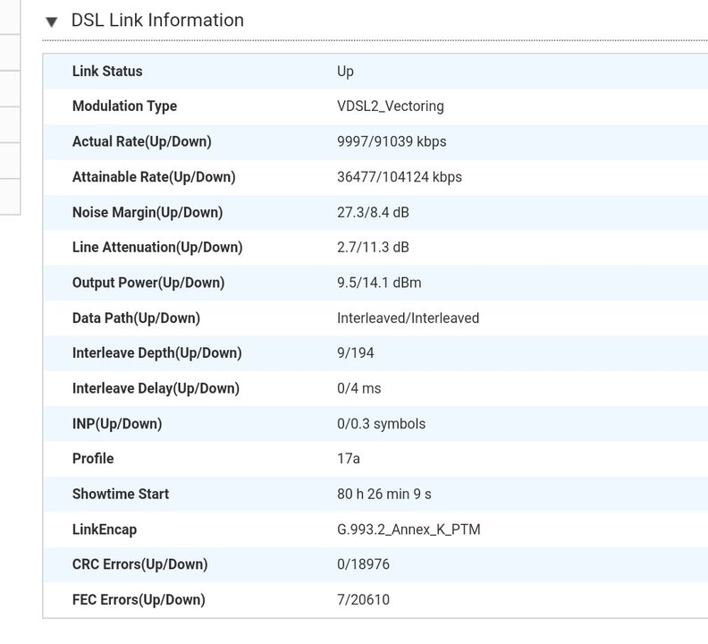

Heatspreader Δημοσ. 13 Ιουνίου 2019 Δημοσ. 13 Ιουνίου 2019 (επεξεργασμένο) Γεια χαρά σε όλους. Θα ήθελα να ρωτήσω τα SNR για το VDSL. Τι SNR χρησιμοποιεί για τα 50, 100 και σπανιότερα για τα 200Mbit; Ευχαριστώ. Η γραμμή μου είναι παρακάτω: Επεξ/σία 13 Ιουνίου 2019 από Heatspreader

Heatspreader Δημοσ. 15 Ιουνίου 2019 Μέλος Δημοσ. 15 Ιουνίου 2019 (επεξεργασμένο) Αυτό το γνωρίζω φυσικά. Ωραία, ας το πάρουμε αλλιώς. Η Forthnet ας πούμε παίζει με 6db SNR στο Free24 Profile (όσο πιάσεις δηλαδή). Άλλοι πάροχοι παίζουν με υψηλότερο. Στο VDSL έρχομαι και ρωτάω τώρα, ισχύουν οι ίδιες τιμές; Αν όχι ποιες είναι; Επεξ/σία 15 Ιουνίου 2019 από Heatspreader

Heatspreader Δημοσ. 16 Ιουνίου 2019 Μέλος Δημοσ. 16 Ιουνίου 2019 22 ώρες πριν, infin1tyGR είπε 9 dB έχω δει σε Forthnet από καμπίνα ΟΤΕ. Έχω την εντύπωση ότι δεν ελέγχει αυτή την τιμή ο τελικός πάροχος, αλλά αυτός που έχει την καμπίνα (στη συγκεκριμένη περίπτωση ο ΟΤΕ). Ναι. Το ελέγχει αυτός που έχει την καμπίνα. Άρα για να έχω 11, δεν είναι χαμηλό. Αυτό καταλαβαίνω. 17 ώρες πριν, divo είπε οσο μικροτερο ειναι το snr τοσο περισσοτερες πιθανότητες εχεις να κανεις αποσυγχρονισμους και διακοπες ανα λογα με τη γραμμη. Γι αυτο και το δουλευουν οπως λεει ο jkoukos. Αποψη μου, μη ζητησεις να στο κατεβασουν γιατι θα 20κ λαθη σε 80 ωρες τα βλεπω 200κ με διακοπες Τι μοντεμ εχεις; Το entry2i ειναι; Οτε εισαι; Δεν θα ζητήσω να μου αλλάξουν κάτι. Δεν γίνεται έτσι και αλλιώς. Αν ήμουν ΟΤΕ ίσως να γινόταν, αλλά και πάλι το προφίλ για να πιάνω τα μέγιστα θα έχω. Ίσα ίσα που η γραμμή μου παίζει σταθερά, χωρίς αποσυνδέσεις, κατεβάζω ότι συγχρονίζω και έχω πολύ χαμηλό Latency.

poulinos Δημοσ. 4 Ιουλίου 2019 Δημοσ. 4 Ιουλίου 2019 On 19/06/2019 at 00:32, Heatspreader said: Ναι δεν λέω VDSL από Α/Κ. Για VDSL VPU. Ok. 9 εχω δει οτι ειναι το minimum τουλαχιστον στα Kv του οτε γιατι στις wind και στις vodafone μπορει να ειναι αλλο. ο εκαστοτε παροχος το οριζει.εσυ εισαι στα 8.4 που ειναι λογικο να εχεις αποκλιση +-1
Heatspreader Δημοσ. 4 Ιουλίου 2019 Μέλος Δημοσ. 4 Ιουλίου 2019 Να μην μπορώ ρε γαμώτο να πιάσω το 100άρι ακριβώς... Είναι λίγο μακριά η καμπίνα.
poulinos Δημοσ. 4 Ιουλίου 2019 Δημοσ. 4 Ιουλίου 2019 2 minutes ago, Heatspreader said: Να μην μπορώ ρε γαμώτο να πιάσω το 100άρι ακριβώς... Είναι λίγο μακριά η καμπίνα. αν δεν εχει ενεργοποιηθει ακομα στο kv το vectoring(αν και χλωμο) τοτε οταν ενεργοποιηθει ισως να τα πιασεις.μετα το βασικο ειναι να δεις ποσα πιανεις σε κατανεμητη/χωνευτη μηπως φταιει κατι στην καλωδιωση σου. και η καλωδιωση σου πρεπει να ειναι χωρις bridge taps. read this https://www.cyta.com.cy/mp/informational/support/files/wiring-guide-for-broadband_GR.pdf
Heatspreader Δημοσ. 4 Ιουλίου 2019 Μέλος Δημοσ. 4 Ιουλίου 2019 Modulation: VDSL2_Vectoring γράφει το Router. Και χωρίς τηλεφωνική συσκευή με το Router απευθείας στην τηλεφωνική πρίζα, πιάνω ίδια ταχύτητα. Στο Escalit πιάνω 2-3Mbit παραπάνω. Σε πολυκατοικία είμαι, οπότε νομίζω πως είναι λογική η απόκλιση.
poulinos Δημοσ. 4 Ιουλίου 2019 Δημοσ. 4 Ιουλίου 2019 31 minutes ago, Heatspreader said: Modulation: VDSL2_Vectoring γράφει το Router. Και χωρίς τηλεφωνική συσκευή με το Router απευθείας στην τηλεφωνική πρίζα, πιάνω ίδια ταχύτητα. Στο Escalit πιάνω 2-3Mbit παραπάνω. Σε πολυκατοικία είμαι, οπότε νομίζω πως είναι λογική η απόκλιση. ναι λογικο ειναι αφου εχεις και 30-40 μετρα καλωδιο μεχρι εσενα μεσα.και εισαι ηδη vectoring οποτε that's it προς ωρας.
