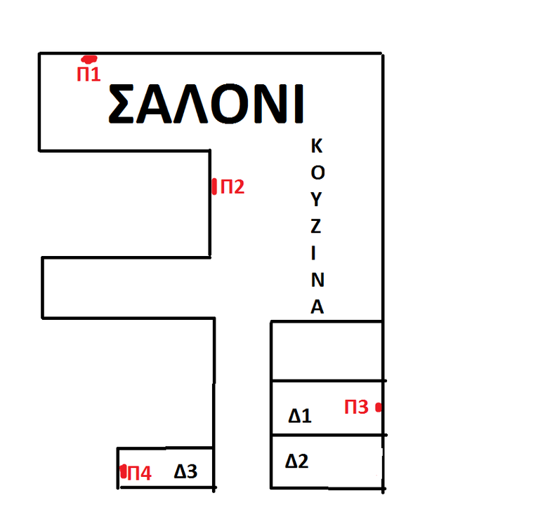

Xristaras12 Δημοσ. 13 Ιουνίου 2019 Δημοσ. 13 Ιουνίου 2019 Χαιρετώ την παρέα, πρόσφατα έγινε μετακόμιση σε σπίτι φίλου και το νέο σπίτι ειναι 180τ.μ. Η συσκευή που έχει τώρα(DGN 2200 V4) δεν μπορεί να καλύψει όλο το σπίτι οπότε αναζητούμε λύση. Προσοχή εδώ, υπάρχει η υποψία αλλαγής σε VDSL οπότε να αλλάξει μοντεμ ψιλό - αποκλείεται. Απο εκεί και πέρα, έχω παρακάτω ενα σχέδιο του σπιτιού με το που θα χρειαστεί ίντερνετ σίγουρα και που υπάρχουν τηλεφωνικές πρίζες. Το σίγουρο είναι οτι στο σαλόνι και στο Δ1,Δ2 χρειαζόμαστε σίγουρα ίντερνετ καθώς στο σαλόνι και στο Δ1 θα υπάρχει smart TV και γενικότερα όταν δεν βρίσκονται στα δωμάτιά τους θα βρίσκονται σαλόνι που είναι μαζι και η τραπεζαρία κλπ. Στο Δ2 99% θα υπάρχει Η/Υ (μέχρι στιγμής φορητός - ίσως αργότερα προστεθεί και σταθερός), σε αυτό η σύνδεση δεν μας απασχολεί. Στα υπόλοιπα είναι απαραίτητη η ΑΣΥΡΜΑΤΗ σύνδεση και μάλιστα ιδιαίτερα στο σαλόνι αρκετών συσκευών (φίλοι, συγγενείς κλπ) Σκέφτηκα να μπεί το μόντεμ στο Π2 και να πάρουμε ενα access point ώστε να είναι καλυμμένοι όλοι οι χώροι ΑΛΛΑ δεν ξέρω τι θα παιχτεί με το σήμα στο Δ2 μιας και υπάρχει διάδρομος και πολλά ντουβάρια ενδιάμεσα. Απο χρήματα έχουμε στην διάθεση μας σίγουρα 100€ αλλά αν ειναι να έχουμε 100% απόδοση και δη σε ταχύτητες VDSL 50, δεν υπάρχει κανένα πρόβλημα να ανέβει η τιμή. Σκέφτηκα για powerlines αλλά νομίζω το σπίτι έχει 3φασικό ρεύμα και στην κουζίνα θα υπάρχουν και συσκευές που τραβάνε(ψυγείο, φουρνάκι κλπ) δεν ξέρω τι παίζει με τούτα.

jkoukos Δημοσ. 14 Ιουνίου 2019 Δημοσ. 14 Ιουνίου 2019 Από την στιγμή που αποκλείσανε την ιδανική λύση, το καλύτερο που έχεις να κάνεις είναι να βάλεις στην Π2 πρίζα τον router και με ένα κίνητό να κάνεις έλεγχο λήψης του σήματος σε όλο το σπίτι ή τουλάχιστον εκεί που τους ενδιαφέρει η κάλυψη. Σε όποια σημεία δεν υπάρχει καλό σήμα αλλά θέλουν κάλυψη, πας στην λύση PLC. Τέλος να τους πεις ότι και ακριβά θα πληρώσουν το αμάρτημά τους και πιθανόν να μην έχουν το αποτέλεσμα που θέλουν. 😁
Xristaras12 Δημοσ. 15 Ιουνίου 2019 Μέλος Δημοσ. 15 Ιουνίου 2019 Με το συγκεκριμένο ρουτεράκι (DGN2200 v4) δεν υπάρχει κάλυψη στα σημεία που θέλουμε και στην Π2. ιδιαίτερα στα δωμάτια. την λύση ενος access point με το ρουτερ στην Π2 το αποκλείουμε; Η το ρούτερ στην Π3 για να πετύχουμε την ενσύρματη σύνδεση και εναν repeater στην περιοχή του Π2 ώστε να έχει κάλυψη και το υπόλοιπο; powerlines;
