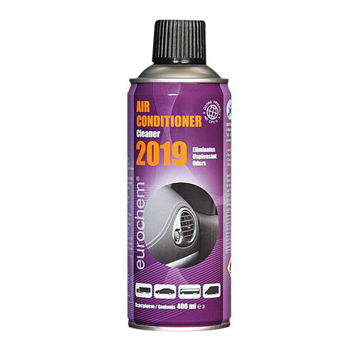

Klausx Δημοσ. 13 Ιουνίου 2019 Δημοσ. 13 Ιουνίου 2019 (επεξεργασμένο) 54 λεπτά πριν, Tsitsikaos είπε Δλδ αν βρω οτι όντως έχει φίλτρο το βγαζω... Του βαζω καινουργιο... Αγοραζω κ ενα σπρέι και το ριχνω στην υποδοχή του φιλτρου... Έχεις να μου προτείνεισ καπιο σπρέι? Ναι εκεί που θα βγάλεις το παλιό θέλει φύσημα γιατί θα έχει φύλλα κτλ όποτε βρίσκεις που είναι πας μέχρι ένα βενζινάδικο να το φυσήξεις και μετά το λούζεις με το σπρέι. Δοκιμασμένα από εμένα: 1. 2. Το 1. το βρίσκεις στο Praktiker Το 2. Freezecom ή αν πάρεις τηλ στα κοντινά σου μαγαζιά που πουλάνε ψυκτικά μηχανήματα κτλ ίσως το έχουν. Το 1. έχει καλύτερο άρωμα Το 2. είναι πιο "επαγγελματικό" από σοβαρή Ελληνική εταιρία που έχει αρκετά χημικά. 44 λεπτά πριν, turbat0s είπε Όλα την ίδια δουλειά κάνουν, γεμίζουν το κύκλωμα μύκητες και αφήνουν μια (χημική) μυρωδιά που απλά επικαλύπτει τη βρωμιά για μερικές μέρες Δοκίμασε το 2. των "supermarket" δεν κάνουν τόσο καλή δουλεία, μην το τσιγκουνευτείς άδειασε 1 δοχείο εκεί που μπαίνει το φίλτρο. Επεξ/σία 13 Ιουνίου 2019 από Klausx
