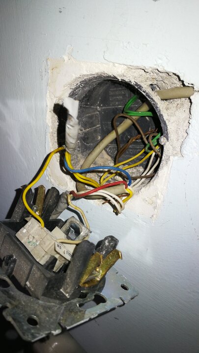

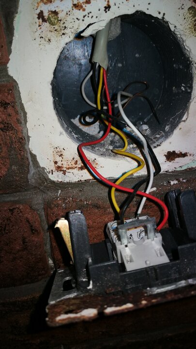

poulinos Δημοσ. 19 Ιουνίου 2019 Δημοσ. 19 Ιουνίου 2019 2 minutes ago, dpolal said: Aντί να ανοίξεις και να πειράξεις όλες τις μπρίζες του σπιτιού και ίσως να μην έχεις και 100% το επιθυμητό αποτέλεσμα στο τέλος βάλε το ρούτερ στην πρώτη μπρίζα όπου αποδεδειγμένα πιάνει 50Mbps και μετά απλά τράβα ένα καλώδιο δικτύου utp μέχρι τον υπολογιστή σου. Λιγότερος κόπος, σίγουρο αποτέλεσμα. προυποθετει οτι θα μπει διπλο πριζακι στην κεντρικη πριζα για να κανει την επιστροφη επισης ειτε εχει voip ειτε tdm.απλα να εχει Utp απο τον δευτερο στον πρωτο οροφο ειναι ενα μικρο θεμα.
Realakias Δημοσ. 19 Ιουνίου 2019 Μέλος Δημοσ. 19 Ιουνίου 2019 (επεξεργασμένο) 11 λεπτά πριν, poulinos είπε https://en.wikipedia.org/wiki/Bridge_tap οτι εχει ενα ζευγαρι μπορει να σημαινει οτι ειναι η τελευταια πριζα του οροφου μπορει να σημαινει ομως οτι συνδεονται παραλληλα και οχι εν σειρα. για αυτο σου ειπα οτι πρεπει να ανοιχτουν σχεδον ολες οι πριζες για να βρεις την σειρα ασχετα που μπορει να χρειαστει να πειραξεις μια δυο μονο Σημείωση με ένα ζεύγος εννοώ ένα καλώδιο το οποίο χωρίζεται. 6 λεπτά πριν, dpolal είπε Aντί να ανοίξεις και να πειράξεις όλες τις μπρίζες του σπιτιού και ίσως να μην έχεις και 100% το επιθυμητό αποτέλεσμα στο τέλος βάλε το ρούτερ στην πρώτη μπρίζα όπου αποδεδειγμένα πιάνει 50Mbps και μετά απλά τράβα ένα καλώδιο δικτύου utp μέχρι τον υπολογιστή σου. Λιγότερος κόπος, σίγουρο αποτέλεσμα. Το σκέφτηκα αλλά σε μένα δεν κάνει. Δεν με βολεύει δλδ. 5 λεπτά πριν, poulinos είπε προυποθετει οτι θα μπει διπλο πριζακι στην κεντρικη πριζα για να κανει την επιστροφη επισης ειτε εχει voip ειτε tdm.απλα να εχει Utp απο τον δευτερο στον πρωτο οροφο ειναι ενα μικρο θεμα. Εχω powerline αλλά και πάλι στην διαρρύθμιση μου δεν βολεύει κάτι τέτοιο. Εγώ πχ δύο ρουτερ (tplink συγχρονισμό και Speedport τηλέφωνο) και ότι περαιτέρω θα έχει θέμα. Επεξ/σία 19 Ιουνίου 2019 από Realakias
poulinos Δημοσ. 19 Ιουνίου 2019 Δημοσ. 19 Ιουνίου 2019 3 minutes ago, Realakias said: Σημείωση με ένα ζεύγος εννοώ ένα καλώδιο το οποίο χωρίζεται. Το σκέφτηκα αλλά σε μένα δεν κάνει. Δεν με βολεύει δλδ. Εχω powerline αλλά και πάλι στην διαρρύθμιση μου δεν βολεύει κάτι τέτοιο. το Powerline ειναι παντα μια λυση αλλα οχι οτι καλυτερο ειδικα σε μεγαλο σπιτι.τι εννοεις ενα καλωδιο που χωριζει?ενα ζευγος πρεπει να εχει 2 καλωδια εκτος αν ειναι Utp που εχει 8 καλωδια.4 ζευγη.
Realakias Δημοσ. 19 Ιουνίου 2019 Μέλος Δημοσ. 19 Ιουνίου 2019 (επεξεργασμένο) 16 λεπτά πριν, poulinos είπε το Powerline ειναι παντα μια λυση αλλα οχι οτι καλυτερο ειδικα σε μεγαλο σπιτι.τι εννοεις ενα καλωδιο που χωριζει?ενα ζευγος πρεπει να εχει 2 καλωδια εκτος αν ειναι Utp που εχει 8 καλωδια.4 ζευγη. Edit: έρχεται και άλλο καλώδιο απλώς είναι καλά κρυμμένο. Το κίτρινο που συνδέεται έρχεται από καλώδιο Νο2, όχι αυτό που φαίνεται. Και το σομον καλώδιο συνδέεται στο δεύτερο καλώδιο επίσης. Επίσης αυτό με το πολυμετρο πως το κάνω? Ποια η διαδικασία? Επεξ/σία 19 Ιουνίου 2019 από Realakias

poulinos Δημοσ. 19 Ιουνίου 2019 Δημοσ. 19 Ιουνίου 2019 1 hour ago, dpolal said: Ομολογώ ότι δεν το διάβασα ολόκληρο το thread και νόμισα ότι όλα είναι εντός της οικίας. απο οτι καταλαβα ενα σπιτι ειναι απλα ειναι 4οροφο σαν μαιζονετα.ναι μεν μπορεις να ριξεις καλωδιο Utp αλλα για να γινει καλα η δουλεια πρεπει να το κολλησεις στερεωσεις στον τοιχο ψηλα.και πολυκατοικια να ηταν παλι μπορεις να το φερεις απο τον εναν οροφο στον αλλον.απλα και στις 2 περιπτωσεις πρεπει να γινει σωστη δουλεια για να μην φαινεται το καλωδιο και να μην ειναι πεταμενο κατω. 1 hour ago, Realakias said: Θα καθίσω λογικά την Παρασκευή να τα ανοίξω για να στείλω φώτο. δεν θα ειναι ευκολο. 1 hour ago, Realakias said: Edit: έρχεται και άλλο καλώδιο απλώς είναι καλά κρυμμένο. Το κίτρινο που συνδέεται έρχεται από καλώδιο Νο2, όχι αυτό που φαίνεται. Και το σομον καλώδιο συνδέεται στο δεύτερο καλώδιο επίσης. Επίσης αυτό με το πολυμετρο πως το κάνω? Ποια η διαδικασία? καλη υπομονη.βλεπω καλωδια λιγο οτι να νε και οχι ραζιμ ή Utp. πρεπει να ανοιξεις ολα τα πριζακια και να περασεις ταση ειτε με την tdm τηλεφωνια ειτε με την voip ή εναλλακτικα με μια μπαταρια 9 volt και απο την αλλη πλευρα να μετρας ταση.προυποθετει οτι ολα τα καλωδια πρεπει να ειναι στον αερα και θα πρεπει να συνδεεις καθε φορα ενα ζευγαρι και να βλεπεις που φτανει η ταση.δεν θα ειναι ευκολο γιατι προβλεπω πατεντουλες να εχουν γινει. 1

poulinos Δημοσ. 19 Ιουνίου 2019 Δημοσ. 19 Ιουνίου 2019 5 minutes ago, Realakias said: Utp cat5e έχω στον πρώτο όροφο (όροφος κεντρικής πρίζας), συγκεκριμένα και στις τρεις πρίζες του 1ου οροφου. Οι πρίζες είναι κοντά μεταξύ τους οπότε μπορώ να καταλάβω ότι η σειρά ξεκινάει από την μία πλευρά του σπιτιού και καταλήγει στην άλλη σε ευθεία γραμμή. Στην πορεία ανεβαίνει στον πάνω όροφο-2ο (θα γράψω όταν βρω τι γίνεται εκεί πάνω). Έπειτα τρίτο και μετά με συγκεκριμένη σειρά στον τέταρτο (έγιναν οι εργασίες μετά την κατασκευή του, οπότε γνωρίζω την διαδρομή καλωδίων για τον τέταρτο). δεν χανεις κατι αρκει να μην τα κανεις χειροτερα.δεν ειναι απλα να δεις τα καλωδια πρεπει να εισαι σιγουρος οτι πανε απο το χ πριζακι στο ψ και επισης τι καλωδιο πηγαινει.με ενα ζευγαρι ? με δυο ζευγαρια που το ενα ειναι στον αερα? με Utp?

poulinos Δημοσ. 19 Ιουνίου 2019 Δημοσ. 19 Ιουνίου 2019 3 minutes ago, Realakias said: Θα στείλω λινκ από Google photos όταν έχω ανοίξει και φωτογραφήσει τις πριζες. to google photos δεν βοηθαει. σκοπος ειναι να μας πει οτι στον α οροφο η πριζα 1 παει στην πριζα 2 η πριζα 2 παει στην πριζα 3 η πριζα 3 παει στον β οροφο.η φωτογραφια δεν βοηθαει γιατι τα καλωδια μπορει να ειναι ολα το ιδιο χρωμα.για αυτο σου ειπα οτι δεν ειναι τοσο ευκολο και θελει χρονο και πρεπει να αποσυνδεθουν καλωδια για να δεις που παει τι. 1
Realakias Δημοσ. 19 Ιουνίου 2019 Μέλος Δημοσ. 19 Ιουνίου 2019 (επεξεργασμένο) 1 ώρα πριν, poulinos είπε to google photos δεν βοηθαει. σκοπος ειναι να μας πει οτι στον α οροφο η πριζα 1 παει στην πριζα 2 η πριζα 2 παει στην πριζα 3 η πριζα 3 παει στον β οροφο.η φωτογραφια δεν βοηθαει γιατι τα καλωδια μπορει να ειναι ολα το ιδιο χρωμα.για αυτο σου ειπα οτι δεν ειναι τοσο ευκολο και θελει χρονο και πρεπει να αποσυνδεθουν καλωδια για να δεις που παει τι. Οκ, μέχρι στιγμής βλέπω διαφορετικά καλώδια (χρώματα) σε κάθε πρίζα (τόσο συνδεμενα στην πρίζα αλλά και τα χρώματα που βγάζουν τα μεγάλα καλώδια). Τι πάει να πει αυτό? Δυσκολεύει την κατάσταση? Ενδεικτικά αναφέρω ότι οι δύο πρώτες πρίζες είναι utp, ενώ η τρίτη είναι σαν την φώτο (διαφορετική πάλι από αυτήν του τρίτου ορόφου που έστειλα πριν λίγες ώρες). Θα επανέλθω σύντομα (μέσα άλλης εβδομάδας λογικά) με σειρά πριζών από 1η έως και τελευταία. Επεξ/σία 19 Ιουνίου 2019 από Realakias
