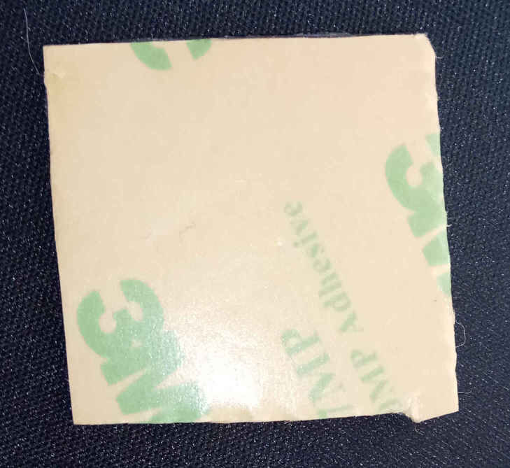

Diver66 Δημοσ. 15 Ιουνίου 2019 Μέλος Δημοσ. 15 Ιουνίου 2019 Καλησπέρα, Ένας φίλος μου έφερε σήμερα το απόγευμα ένα κομμάτι pad της 3Μ πάχους 2 χιλιοστών . Δεν αποκλείω να έπαιξε και αυτό το ρόλο του στο αποτέλεσμα . Δυστυχώς δεν είχε να μου δώσει ούτε πιο λεπτό , αλλά ούτε καν δεύτερο κομμάτι με το ίδιο πάχος . Με το που φόρτωσαν τα windows και είχα έλεγχο , η θερμοκρασία της gpu είχε φτάσει κοντά στους 80 βαθμούς . Κακά μαντάτα με το καλημέρα , χωρίς να τρέξω τίποτα εκτός από το HWiNFO32 . Σκέφτηκα να μη συνεχίσω μιας και ξεκίνησε το σύστημα τόσο χάλια αλλά τελικά προχώρησα στο στρες τεστ . Λάθος μου . Σε λιγότερο από 1 λεπτό η θερμοκρασία είχε φτάσει στους 109 βαθμούς και πριν προλάβω να αντιδράσω κρασάρισε . Αποφάσισα να εφαρμόσω λίγη πάστα πάνω και κάτω από το pad , όπως μου είχε προταθεί από τον Aris_ για να έχω μια πιο ξεκάθαρη εικόνα . Δυστυχώς όταν πήγα να το βγάλω , είχε κολλήσει τόσο πολύ πάνω στη gpu που ήταν αδύνατο να το βγάλω σε ένα κομμάτι . Οπότε αυτό το μέρος του πειράματος αναβάλλεται για όταν θα πάρω ένα λεπτότερο pad . Δεν ξέρω πόσο θα βελτιωθεί η κατάσταση αλλά είμαι πολύ περίεργος να μάθω. Για την ιστορία , την τελευταία φορά που είχα χρησιμοποιήσει πάστα στη gpu , η θερμοκρασία σε φουλ φόρτο μετά από αρκετή ώρα είχε φτάσει στους 103 C. Καλό βράδυ

nik0laus Δημοσ. 19 Ιουνίου 2019 Δημοσ. 19 Ιουνίου 2019 Να υποθέσω ότι έβγαλες το αυτοκόλλητο και από τις δυο πλευρές του pad .... Γιατί εγώ την πρώτη φορά είχα αφαιρέσει μόνο από τη μία

Diver66 Δημοσ. 19 Ιουνίου 2019 Μέλος Δημοσ. 19 Ιουνίου 2019 Βρήκα ένα κομμάτι , από αυτό που δοκίμασα και σχίστηκε κατά την αφαίρεση από την ψήκτρα και με ένα αναπτήρα το ζέστανα στην άκρη . Σε μερικά δευτερόλεπτα η άκρη που το κρατούσα ήταν πολύ ζεστή. Ήταν και πολύ ανθεκτικό στη φλόγα . Δεν ξέρω αν αυτά σου λένε κάτι. Πάντως επειδή με έβαλες σε σκέψεις , θα το ψάξω και θα σου απαντήσω με σιγουριά αύριο

Alexandros_D Δημοσ. 20 Ιουνίου 2019 Δημοσ. 20 Ιουνίου 2019 Το thermal pad που βάζουμε σε gpu, δεν έχουν κολλώδες επιφάνεια. Απλά τοποθετείται ανάμεσα στην gpu και στην ψύκτρα χωρίς να τις κολλάει! Υπάρχουν και θερμοαγώγιμα αυτοκόλλητα που όμως χρησιμοποιούνται στα chipset των motherboard συνήθως. Εσύ για την GPU χρειάζεσαι thermal pad! https://www.skroutz.gr/c/680/diafora-fans/f/645692/Thermal-Pad.html?o=thermal+pad
Diver66 Δημοσ. 20 Ιουνίου 2019 Μέλος Δημοσ. 20 Ιουνίου 2019 19 ώρες πριν, Alexandros_D είπε Φίλε μου αυτό δεν μου φαίνεται για thermalpad σύμφωνα με την φωτογραφία μου μοιάζει για Double Sided Adhesive Sticker. Με πήρε ο φίλος που μου το έδωσε και μου είπε το νούμερο του προϊόντος RS 707-4639 . Αναφέρεται σαν Thermal Interface Sheet 10 λεπτά πριν, Alexandros_D είπε Το thermal pad που βάζουμε σε gpu, δεν έχουν κολλώδες επιφάνεια. Απλά τοποθετείται ανάμεσα στην gpu και στην ψύκτρα χωρίς να τις κολλάει! Υπάρχουν και θερμοαγώγιμα αυτοκόλλητα που όμως χρησιμοποιούνται στα chipset των motherboard συνήθως. Εσύ για την GPU χρειάζεσαι thermal pad! https://www.skroutz.gr/c/680/diafora-fans/f/645692/Thermal-Pad.html?o=thermal+pad Περιμένω να μου έρθει σήμερα ή αύριο αυτό https://www.pc1.gr/showitem.php?ID=200029369
Alexandros_D Δημοσ. 20 Ιουνίου 2019 Δημοσ. 20 Ιουνίου 2019 4 λεπτά πριν, Diver66 είπε Με πήρε ο φίλος που μου το έδωσε και μου είπε το νούμερο του προϊόντος RS 707-4639 . Αναφέρεται σαν Thermal Interface Sheet Ναι αυτός ο κωδικός είναι thermal pad αλλά όχι τύπου που χρησιμοποιείται για λάπτοπ, δες λίγο το link που σου έβαλα παραπάνω.
