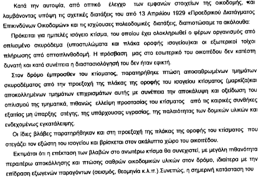

Επισκέπτης Δημοσ. 11 Ιουνίου 2019 Δημοσ. 11 Ιουνίου 2019 (επεξεργασμένο) 37 λεπτά πριν, nik416 είπε Παιδια καταρχην ειμαι ενθουσιασμενος για το ενδιαφερον .λοιπον υδραυλικα ηλεκτρολογικα εχω τον θειομου χτυσηματα ειναι μαστορας ο ξαδερφοσμου πλακακια κανει ο αδεργος της γυναικασμου. Σοβατζι και μαραγκο θα πληρωσω εγω .τα αλλα μονο υλικα θα παρω. το θεμα ειναι τη κοστος μια τετοια κατοικια γραφιοκρατηκα; Φανταζομε θα θελει μηχανικο πολαιοδομια και μετα να παρω νερο ρευμα. αυτα δεν ξερω τη παιζει.η χαρτουρα δηλαδη.Στα αλλα εχω βγαλει ακρη Ότι και να σας πουν εδώ είναι ανούσιο. Εκτός και αν κάποιος γνωρίζει (και όταν λέμε γνωρίζει δεν εννούμε να ψάξει στο google και να έρθει εδώ να κάνει αντιγραφή επικόληση κάτι που βρήκε) Επισκευές είναι το τελευταίο, όπως λέτε το γραφειοκρατικό πρέπει να λύσετε. Νομοθεσία και λοιπά Η λογική λέει οτι δεν μπορείτε να χτίσετε. Η μαγεία του ελληνικού μπουρ... ε... συγγνώμη, συστήματος, λέει κάτι άλλο. Παραθέτω μια φωτογραφία ως παράδειγμα Επεξ/σία 11 Ιουνίου 2019 από Επισκέπτης
AristidisZ Δημοσ. 11 Ιουνίου 2019 Δημοσ. 11 Ιουνίου 2019 1 λεπτό πριν, -^fallen είπε Η λογική λέει οτι δεν μπορείτε να χτίσετε. Η μαγεία του ελληνικού μπουρ... ε... συγγνώμη, συστήματος λέει κάτι άλλο. Συγνώμη, αλλά το κείμενο που παράθεσες πως αποδεικνύει ότι είμαστε ρδελο ; Εγώ βλέπω μια τεχνική έκθεση αυτοψίας που περιγράφει μια κατάσταση και τίποτα το μεμπτό

Επισκέπτης Δημοσ. 11 Ιουνίου 2019 Δημοσ. 11 Ιουνίου 2019 (επεξεργασμένο) 15 λεπτά πριν, AristidisZ είπε Συγνώμη, αλλά το κείμενο που παράθεσες πως αποδεικνύει ότι είμαστε ρδελο ; Εγώ βλέπω μια τεχνική έκθεση αυτοψίας που περιγράφει μια κατάσταση και τίποτα το μεμπτό Κατάλαβα οτι αυτό που έγραψα όπως το έγραψα και όπως το διατύπωσα, αντιφάσκει και για αυτό λίγο μετά το διέγραψα. Πριν στείλετε εσείς, αλλά αυτό δεν έχει σημασία. Αλλά ναι, έχετε δίκιο. Αλλιώς ήθελα να το διατυπώσω αλλά δε μου βγήκε. 12 λεπτά πριν, nik416 είπε αυτο λεω και εγω .τη λετε να αγορασω 20 μπαλετες 12ρι και μια ωραια πρωια να αρχισω να χτιζει; ενοητετε οτι θα μπει μηχανικος .ο σκελετος μια χαρα φενετε οπτικα τουλχιστον .και αυτο ρωταω αν καπιος χριστιανος ειχε μια τετοια εμπηρια με ημητελις -λες οπως θετε πεστετο. να μου πει περιπου τα γραφειοκτατικα εξοδα. Βήμα 1. : Καλέστε στην πολεοδομία. Ακόμα και τώρα. Αυτή τη στιγμή Επεξ/σία 11 Ιουνίου 2019 από Επισκέπτης

becoming_I Δημοσ. 11 Ιουνίου 2019 Δημοσ. 11 Ιουνίου 2019 33 λεπτά πριν, nik416 είπε ο σκελετος μια χαρα φενετε οπτικα τουλχιστον Μπορώ να σου πω 100 λόγους για τους οποίους ο φέροντας οργανισμός μπορεί να μην είναι καλά. Ο βασικός λόγος είναι ότι εκτίθεται στα στοιχεία της φύσης και δεν έχει καμιά επικάλυψη. Αν είναι να προχωρήσεις σε αγορά, εκτός από τα μαστόρια πρέπει να βρεις έναν μηχανικό να σου κάνει έναν σωστό τεχνικό έλεγχο και όχι απλά με το μάτι. Εφόσον κριθεί στατικά επαρκές το κτίσμα, πρέπει να σκεφτείς ότι θες για 100 τμ γύρω στις 50.000€ (όπως σωστά ανέφερε ένας παραπάνω 500/600€ τμ). Επειδή είμαι μηχανικός θα σου συνιστούσα να πάρεις προσφορές γιατί δυστυχώς όπου μπλέκουν σογια δε βγαίνει χαϊρι. Από χαρτούρα θα πρέπει να βρεις την παλιά ΟΑ και να δεις αν γινεται να αναθεωρηθεί. Για τι περιοχή και τετραγωνικά μιλάμε; ΥΓ. Όσοι κάνουν δουλείες χωρίς την επίβλεψη/συμβολή εργολάβου μηχανικού να υπολογίζουν ένα καπέλο στο τελικό τους budget περί το 10% . 1
