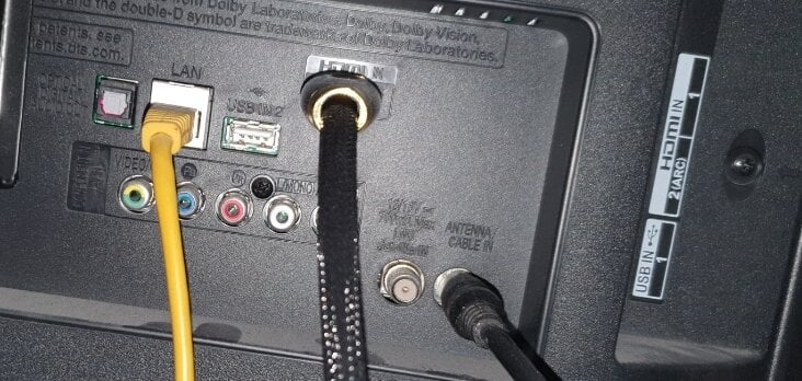

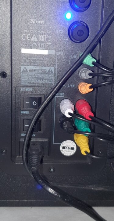

zoro19 Δημοσ. 10 Ιουνίου 2019 Μέλος Δημοσ. 10 Ιουνίου 2019 5 λεπτά πριν, zx1234r είπε Αν δεν γράψεις τα μοντέλα των συσκευών δεν μπορούμε να βοηθήσουμε περισσότερο. Όπως το βλέπω, η τηλεόραση έχει μόνο οπτική έξοδο. Αν τα ηχεία έχουν μόνο αναλογική, όχι δεν γίνεται. τα ηχεια ειναι Trust VIGOR 5.1 και η τηλεόραση LG 49UK6200
mitspetr Δημοσ. 10 Ιουνίου 2019 Δημοσ. 10 Ιουνίου 2019 Τα ηχεία αυτά είναι για PC, δεν κάνουν για τηλεόραση.
elgol Δημοσ. 10 Ιουνίου 2019 Δημοσ. 10 Ιουνίου 2019 Κατι τετοιο θες https://www.ebay.com/itm/5-1ch-Digital-Audio-Decoder-Optical-Coaxial-Toslink-to-Analog-Stereo-Converter/254124873066?epid=16021586046&hash=item3b2b05d56a:g:JPgAAOSwcwdcZiLL + Οπτικη ινα αν δεν εχει, και 3 rca Τωρα απο ποιοτητα κι αν αξιζει ολο αυτο κανεις δεν ξερει
mitspetr Δημοσ. 10 Ιουνίου 2019 Δημοσ. 10 Ιουνίου 2019 (επεξεργασμένο) Στη φωτογραφία φαίνονται οι είσοδοι που θα χρειαστεί να τροφοδοτήσεις. Αν μιλάμε για όλα τα κανάλια, τότε δεν θες μετατροπέα απλό, αλλά να έχει και αποκωδικοποιητή πολυκάναλο. Στην καλύτερη περίπτωση θα έχεις stereo ήχο όταν θα τροφοδοτείς με stereo ήχο και 5.1 όταν τροφοδοτείς με ήχο 5.1. Και χωρίς κάποια δυνατότητα upmix ή bass management φυσικά. Πράγμα που σημαίνει ότι δεν θα έχεις καν το sub να λειτουργεί σε περίπτωση stereo ήχου. Γενικά πρόκειται για μπακαλική και ακόμα κι αν υποθέταμε ότι έβρισκες λύση ως προς το ηχητικό σήμα, δυστυχώς επειδή τα ηχεία είναι PC speakers, είναι σχεδιασμένα για να παίζουν σε μικρές αποστάσεις από τον ακροατή. Το αποτέλεσμα θα είναι αστείο απλά, καθώς η σύγκλιση των ακουστικών αξόνων των μεγαφώνων των ηχείων είναι υπολογισμένος για near-field ακρόαση. Χάρισέ τα και πάρε καμιά ηχομπάρα ή κάποιο σύστημα Home Cinema καλύτερα. Επεξ/σία 10 Ιουνίου 2019 από mitspetr 2
