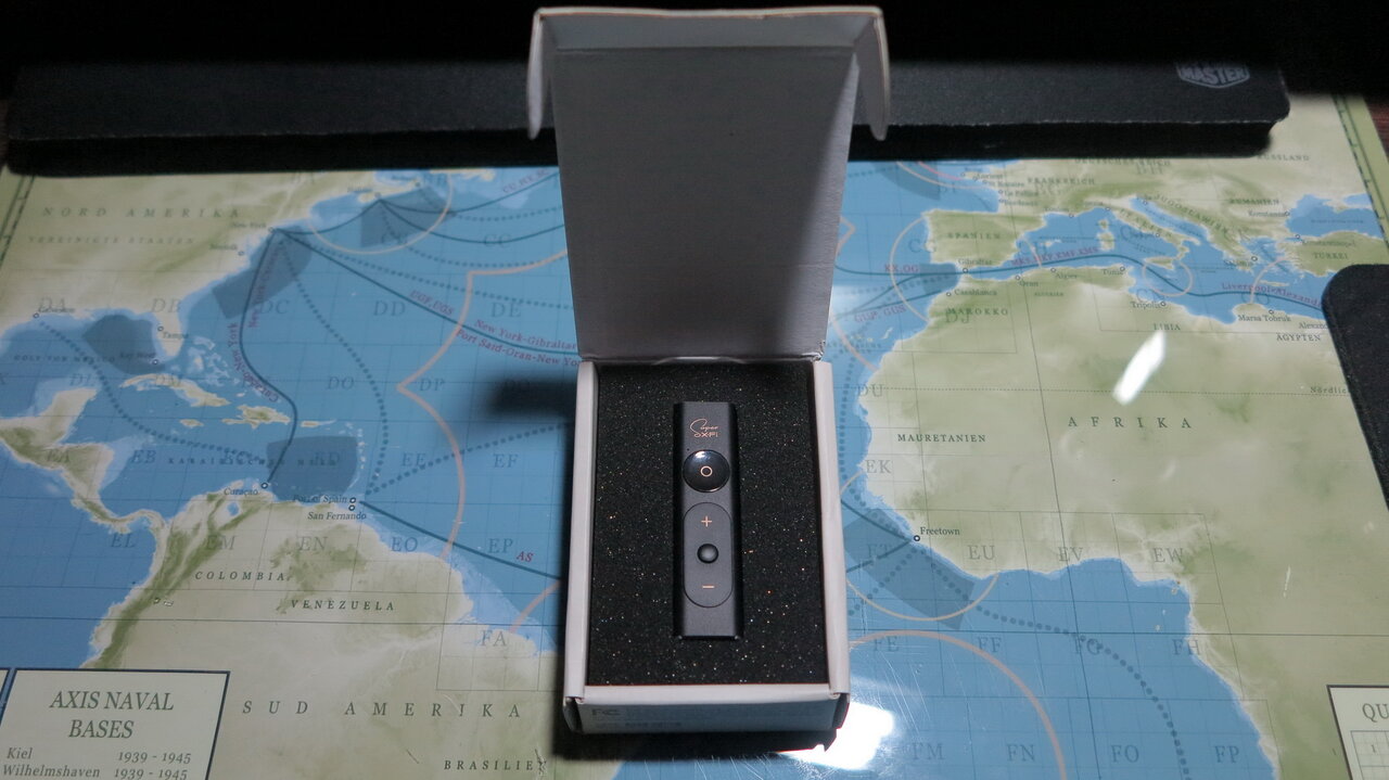

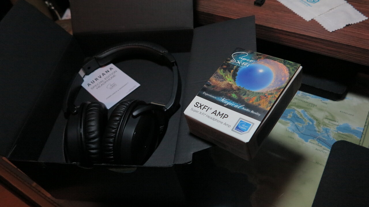

Τέλος πάντων, ήξερα ότι μαζί με το S10 έπρεπε να πάρω και έναν USB DAC τύπου firefly, αν ήθελα να έχω καλή ποιότητα ήχου. Τότε εντόπισα τον X-Fi, ο οποίος ήταν σε προσφορά μαζί με τα συμπαθητικά Over-ear Aurvana SE στα €120 από το site της Creative Europe. Ήρθαν σε τρεις εργάσιμες.

Το κύριο selling point του X-Fi είναι ο "ολογραφικός" ήχος, που "κάνει τον ήχο να ακούγεται σαν να έρχεται έξω από τα ακουστικά".  Στην άρχη χρειάζεται ένα setup όπου φωτογραφίζεις τα αυτιά και το πρόσωπό σου (...) για να αποφασίσει το software πώς θα διανείμει τον ήχο. Δεν ξέρω αν αυτά είναι marketing κόλπα ή όχι, πάντως το έκανα. Επίσης πρέπει να επιλέξεις τα ακουστικά σου από μία λίστα X-Fi ceritfied ακουστικών, τα οποία είναι αρκετά, αλλά όχι πάρα πολλά. Η λίστα "θα εμπλουτίζεται συνεχώς", αλλά όλοι ξέρουμε ότι αυτό δεν θα γίνει ποτέ, ιδίως αν λάβουμε υπόψιν ότι αυτό το δηλώνει η Creative... Επέλεξα "Unknown Over-ear" και συνέχισα.

Αφήνω το ολογραφικό κομμάτι που σηκώνει ομολογουμένως πολλή συζήτηση, για να πάω στο κομμάτι του ενισχυτή. Με απλά λόγια, ο ενισχυτής ξεφτιλίζει υπερβολικά το S10 και πάρα πολύ το G6. Η ένταση και ο "όγκος" (να'τη και η ορολογία) δεν έχουν καμία απολύτως σχέση. Τις προάλλες που πήγα για τρέξιμο έβαλα για πρώτη φορά να ακούσω MP3 στο S10 από το jack  χωρίς τον X-Fi και νόμιζα ότι ήταν χαλασμένο, τόσο ψόφιος ήταν ο ήχος. Και αν αυτό ήταν σχετικά ανεμενόμενο, δεν περίμενα να υπάρχει τόση διαφορά με το G6. Τα ακουστικά μου είναι 80 Ohm και, θεωρητικά, το G6 τα οδηγούσε εύκολα, αλλά το G6 δεν πλησίασε καν στο αποτέλεσμα του X-Fi. Το στικάκι ζεσταίνεται αρκετά και δεν καταναλώνει τρομερή μπαταρία.
