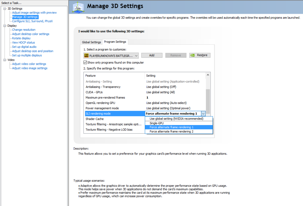

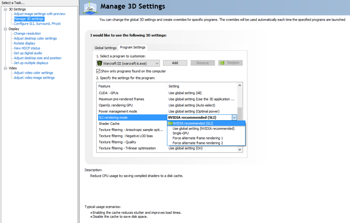

emperor4her Δημοσ. 8 Ιουνίου 2019 Μέλος Δημοσ. 8 Ιουνίου 2019 23 λεπτά πριν, Sheogorath είπε Στο κινητο δεν φαίνεται η υπογραφή. Καλά είσαι, θεωρητικά επρεπε να σε κραταει. Δοκίμασε να ρίξεις το power limiter στις κάρτες στο 80% με το msi afterburner, και κάνε custom fan curve να έχουν μέγιστη θερμοκρασία 60-65. Θα κερδίσεις καμία 50αρια βαττ συνολο. μολις το δοκιμασα, επαιξα και ενα game, και δεν φαινεται να εχει προβλημα. ομως, στο game μεσα φτανω τα 50fps με sli, οσο σχεδον και με 1 καρτα! 🙄 στον control panel της καρτας, δεν καταλαβαινω κατι, στο sli rendering mode του pubg δεν εχει επιλογη sli οπως πχ στο warcraft.
Sheogorath Δημοσ. 8 Ιουνίου 2019 Δημοσ. 8 Ιουνίου 2019 Δεν πρέπει να υποστηρίζει δυο κάρτες το παιχνίδι. 1

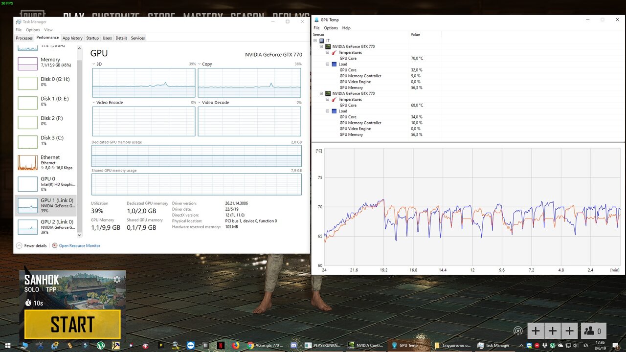

emperor4her Δημοσ. 8 Ιουνίου 2019 Μέλος Δημοσ. 8 Ιουνίου 2019 πως μπορω να δω αν οντως τρεχει σε sli ή χρησιμοποιει και τις 2 καρτες? γιατι εδω βλεπω να χρησιμοποιουνται και οι 2 καρτες. υπαρχει καποιος αλλος τροπος να το ελεγξω?
Sheogorath Δημοσ. 8 Ιουνίου 2019 Δημοσ. 8 Ιουνίου 2019 Ασε ανοικτό το afterburner και δες το ποσοστό χρήσης κάθε κάρτας 3
