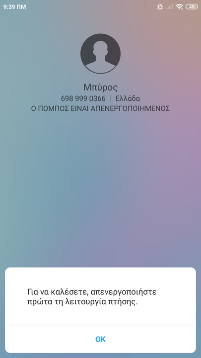

Καλημέρα ομαδα. Χτες όπως πήγα να κάνω ένα τηλεφώνημα απο το redmi note 4, μου πέταξε το αυτο το μήνυμα που φαίνεται και στο screenshot απο κάτω (Για να καλέσετε, απενεργοποιήστε πρώτα τη λειτουργία πτήσης) και ενοείται βέβαια πως η λειτουργία πτήσης είναι απενεργοποιημένη. Το κινητό μου είναι rooted με TWRP και MAGISK και φοράει το MIUI Global 10.2.3.0 με Android 7.0. Δεν ξέρω τι μπορεί να φταίει, καθώς έχω δοκιμάσει πολλά πράγματα όπως το να βάλω διαφορετική κάρτα SIM , να ενεργοποιήσω χειροκίνητα το radio καλώντας στο *#*#4636#*#* , να flashάρω ξανά το modem file του redmi note 4 και να ξαναφλασάρω το stock miui global rom δίχως όμως αποτέλεσμα. Επίσης έχω κάποια ψηλοθεματάκια με την μπαταρία καθώς τις τελευταίες μέρες ανοιγόκλεινε συνεχώς το κινητό από μόνο του και άλλες φορές μου πετούσε blue screen ή δεν άνοιγε και καθόλου. Τέλος πάντων βρήκα λύση για το θέμα της μπαταρίας (χωρίς να αγοράσω καινούρια) αλλά διάβασα σε ένα thread πως το πρόβλημα με τη SIM έχει να κάνει με την μπαταρία. Δεν ξέρω τι να κάνω... σκέφτομαι να αγοράσω καινούρια μπαταρία αλλά δεν ξέρω αν αυτό διορθώσει το πρόβλημα.
