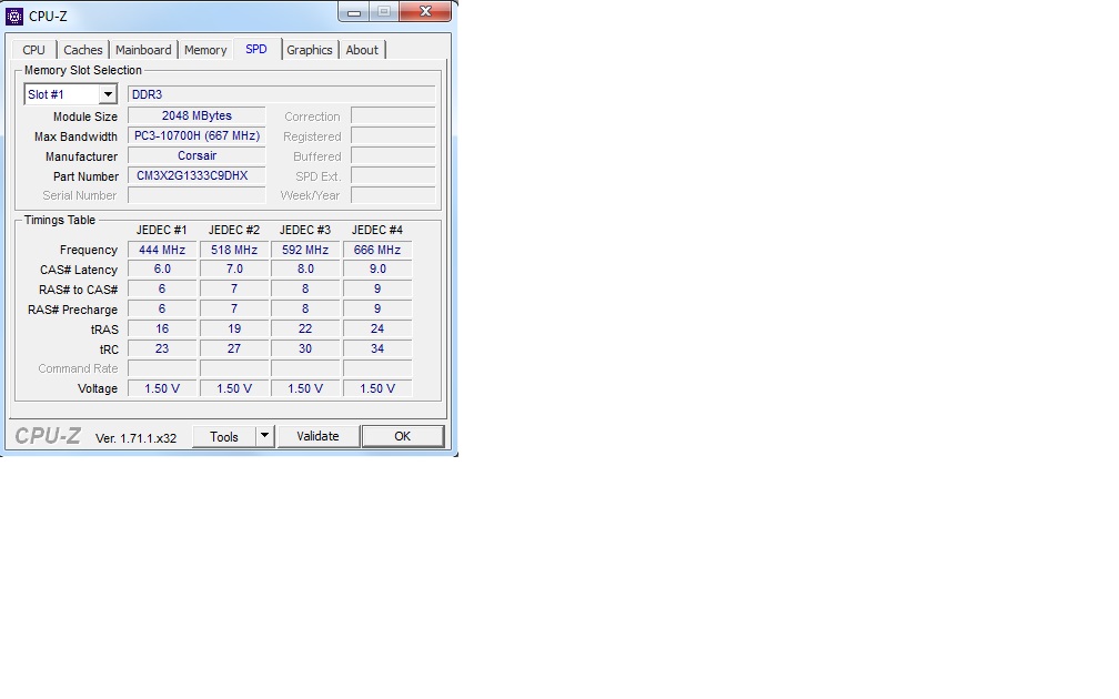

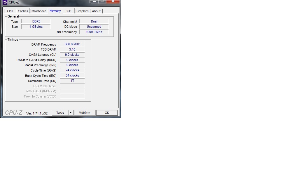

Ηρθε ο καιρος μετα απο 5 χρόνια να αρχισω σιγα-σιγα τα upgrades
Σκεφτομαι προς το παρον να κρατησω τον Phenom II και να παω σε αναβαθμιση μνημης και νεα καρτα γραφικων
CPU-Z μου δειχνει οτι εχω 4GB RAM DDR3 σε Dual Channel και στην καρτελα SPD δειχνει 2GB σε 2 slots
Αν καταλαβαινω σωστα, τελικα εχω 2χ2GB DDR3 και όχι 1 μνημη των 4GB, σωστα?
Εννοω αναφερται σε ΦΥΣΙΚΑ slots, υποδοχες, και οχι πχ ΛΟΓΙΚΑ slots?
Το λέω γιατι θέλω να κάνω αναβάθμιση και πρεπει να ξερω αν εχω κενό χώρο (το CPU-Z δειχνει αλλα 2 slots ανενεργα)
Επισης κοιταω για καρτα γραφικων να αλλαχω την Raddeon 4870

Επίσης βάλε το cpu-z και ανέβασε printscreen από τις καρτέλες spd+memory
Εχεις 4 φυσικά slot για ram στη μητρική σου και από αυτά έχεις ήδη πιασμένα τα 2 με dual channel ram (2x2gb=4gb).
