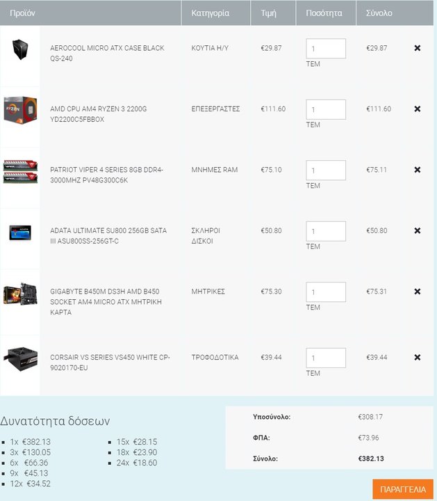

Ο 2200g έχει ενσωματωμένα και είναι αρκετά για light gaming.
Αργότερα εφόσον παίζεις κάτι πιο απαιτητικό βάλε 1050ti και πάνω.
Μία χαρά μου φαίνεται!! Το GTA θα είναι κομπλέ?

1 ώρα πριν, radiohead είπε
γουατ ντου γιου μιν;
Στο μπιλντ που έβαλες ότι είναι για την elen hras, μήπως δεν καταλάβει ότι είναι το μπιλντ για εκείνη
48 λεπτά πριν, Elen Hras είπε
Αυτά για 'μένα είναι? Ευχαριστώ! Κάρτα γραφικών?
Δε κατάλαβα.. Που να την κάνω mention?
Ναι για εσένα είναι, δεν χρειάζεσαι, έχει ενσωματωμένη και σου αρκεί για την δουλειά που θέλεις, στο μέλλον μπορείς να κουμπώσες έξτρα αν δεν σε ικανοποιήσουν  ενσωματωμένα γραφικά.
5 λεπτά πριν, Elen Hras είπε

18 λεπτά πριν, thetiesthatbind είπε
Το ίδιο μπιλντ με τον από πάνω θα πρότεινα  και για εσένα
Δεδομένου ότι περισσεύουν από τον ένα σκληρό, τα περιφερειακά και την οθόνη, ενώ στο παραπάνω build δε βλέπω κάρτα γραφικών, μήπως θα έπρεπε να κάνουμε καμία αλλαγή ; :P
