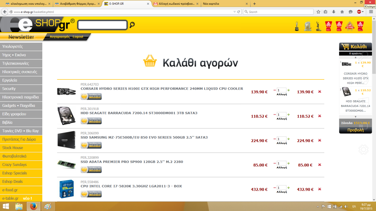

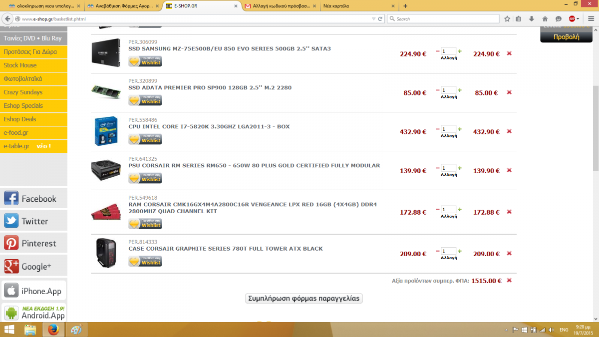

καλησπερα εχω επιλεξει τα παρακατω προιοντα για το νεο υπολογιστη μου η λιστα που εβγαλα ειναι απο το eshop αλλα μπορω να παρω και απο αλλα καταστηματα αν βγαινουν πιο οικονομικα το ποσο που θα διαθεσω ειναι απο 1800 μεχρι 2000 ευρω.
εχω ηδη στην κατοχη μου την μητρικη και την καρτα γραφικων οι οποιες ειναι
https://www.asus.com/Motherboards/RAMPAGE_V_EXTREME/
https://www.asus.com/sg/Graphics_Cards/MATRIXGTX980P4GD5/
θελω να ρωτησω σχετικα με το τροφοδοτικο θα με καλυπτει, επισης εχω βαλει δυο σκληρους ενα m2 για το λειτουργικο και ενα ssd για τα παιχνιδια θα εχω καποιο προβλημα συμβατοτητας οταν θα κατεβαζω απο uplay kai steam τα παιχνιαδια και κατα την εγκατασταση στον ssd.
Στο συνολο βγανει 1515 στο eshop , δεν εχω βαλει καποιοα οθονη ακομη γιατι θελω να μου προτεινεται καπαοια εσεις και η χρηση της θα ειναι καθαρα για games.
ευχαριστω βασιλης δεκτες καθε προτασεις.

Να φανταστω εισαι και εσυ απο τα ατομα που τρεχουν να χαλασουν τα χρηματα τους λογω δραχμης κλπ αλλιως το παραπανω δεν βγαζει ακρη.
Δηλαδη να πω οτι δεν το εχουμε γραψει 100000000000000000 φορες οτι ο 5820κ για παιχνιδια ειναι χειροτερος και ακριβοτερος απο ενα i7 1150 socket,θα με πουν κακο και οτι κραζω.
Να πουμε οτι εχουμε πει επισης αλλες τοσες φορες οτι δεν αξιζει η 980,οταν στα χρηματα της παιρνεις Sli 970 και εχεις επιδοσεις τεραστιες????
Να πω οτι βλεπω τιμη για την παραπανω Asus στα 700+ευρω οταν με λιγα παραπανω υπαρχει η 980ti????
Να πω οτι θες να αγορασεις Pc για υψηλη αναλυση και την οθονη την αφησες για τελευταια ενω επρεπε να ειναι η πρωτη σου επιλογη για να δεις και τι αναλογη καρτα θα παρεις???
Αυτος ο ακυρος και ασχημος SSD Adata τι ρολο ακριβως βαραει????
500gb Ssd και 3tb σκληρο δισκο μονο για παιχνιδια???? Καλα τι θα κατεβασεις ολα τα παιχνιδια των τελευταιων 5 χρονων????
Η μητρικη των 450+ευρω που ακριβως θα βοηθησει στα παιχνιδια???Θα κερδισεις τιποτα 35fps??? Συγνωμη που θα στο πω αλλα τετοιο συστημα που σκεφτεσαι να φτιαξεις,και δεδομενου του κοστους της μητρικης αλλα και της εκδοσης της καρτας ειναι μονο για 4k gaming. Ουτε καν για 1440p δεν ειναι αυτο το συστημα οταν μπορεις να παιξεις αξιοπρεπως με ενα φθηνο i5 και μια 970 ή R9 390 σε 1440p....... Αρα μιλαμε για http://www.skroutz.gr/s/5242941/Asus-ROG-Swift-PG278Q.html?from=catspanή 4k gaming αλλα το κακο ειναι οτι η καρτα γραφικων δεν σηκωνει τα hz και εν μερη και την αναλυση αυτα για να πας με το σκεπτικο οτι θα παιξεις στα Ultra αλλιως ποιο το νοημα για τετοιο συστημα.
Τωρα θα μου πει καποιος γιατι τα γραφω ολα αυτα και η απαντηση ειναι γιατι ετσι οπως εχουν γραφτει τα παραπανω δεν βγαζω και μεγαλη ακρη απο τις επιλογες ή τι εχει ακριβως στο μυαλο του ο ενδιαφερομενος. Τωρα πχ που αγορασε την συγκεκριμενη μητρικη αναγκαστικα παει σε 5820κ γιατι αν πουλησει πχ την μητρικη θα εχει μεγαλη χασουρα.(το Marketing του Asus rog εκανε παλι την δουλεια του να πεταχτουν τσαμπα χρηματα παλι :(  )
Επισης εχεις επιλεξει υδροψυξη και πανακριβο κουτι και δεν αναφερεις αν θα ασχοληθεις καν με το oc και ποσο,δεδομενου και της μητρικης.
Κοινως με τα παραπανω και ας με συγχωρεσουν οι υπολοιποιο για αυτα που γραφω,αλλα πιο πολυ για pc καγκουρο μου κανει το παραπανω παρα για gaming,αν οντως εννοεις την αγορα και δεν εισαι τρολλ.....
