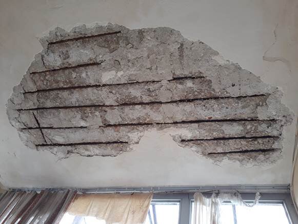

Έλεος Δημοσ. 3 Ιουνίου 2019 Δημοσ. 3 Ιουνίου 2019 Καλησπέρα παίδες θα ήθελα τη βοήθειά σας αν γνωρίζετε. Έχω βάλει 2 φωτό, η μία από εσωτερικό χώρο η άλλη από εξωτερικό χώρο και έχω τις ίδιες απορίες και για τα δύο. Μετά το τρίψιμο του σκουριασμένου οπλισμού με συρματόβουρτσα, ποιο τσιμεντοειδές υλικό της Durostick είναι κατάλληλο? Χρειάζεται κάποιο συγκολλητικό πρόσφυσης πριν την εφαρμογή του τσιμεντοειδούς κονιάματος? Μετά την εφαρμογή του κονιάματος υπάρχει έτοιμος σοβάς για αποκατάσταση του επιχρίσματος? Ευχαριστώ!

bill999r Δημοσ. 3 Ιουνίου 2019 Δημοσ. 3 Ιουνίου 2019 (επεξεργασμένο) Νομίζω ότι το D 55 είναι ιδανικό για την περίπτωση σου. Διαφορετικά βάζεις αυτό αρχικά https://www.tomara.gr/index/products/paints_lacquers?row=13317 κ μετά συνεχίζεις με όποιοδηποτε ινοπλισμενο τσιμεντοειδες Πάντως η durostick έχει κ μια πολύ καλή εφαρμογή που τους στέλνεις τις φωτό κ σου προτείνουν ακριβώς τα υλικά που απαιτούνται Επεξ/σία 3 Ιουνίου 2019 από bill999r 1
panosk1 Δημοσ. 3 Ιουνίου 2019 Δημοσ. 3 Ιουνίου 2019 Ferosseal πρώτα να περάσεις τα σίδερα αφού τα τρίψεις αρκετά να φύγουν οι Σκουριές και μετά d55 όπως λέει και ο παραπάνω ,μπορείς να βάλεις και d32 (επισκευαστικος σοβάς)αν δεν είναι Πολυ βαθύ το σκάσιμο . 1
dollyyy19 Δημοσ. 4 Ιουνίου 2019 Δημοσ. 4 Ιουνίου 2019 πρωτα βαζεις αρκετο απο αυτο https://dagiopoulos.gr/products/benjamin-moore-369-rust-away-rust-converter χωρις τσιγκουνιες,και αφου στεγνωσει,απλωνεις με πινελο απο δαυτο, https://www.skroutz.gr/c/1895/Ypostromata-Astaria.html?keyphrase=durostick+ds-255 ειδικα στο ταβανι. μετα απο αυτο,οτι και να βαλεις,θα γινει ενα σωμα......η υγρασια απο που προηλθε?βρηκες τον ενοχο?αν δεν τον βρηκες,μετα την διαδικασια που προτεινω,θα αρχισει να σαπιζει στα γυρω σιδερα και θα ξαναανοιξεις δουλεια 1
