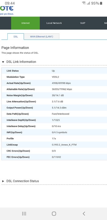

logokrimenos Δημοσ. 3 Ιουνίου 2019 Δημοσ. 3 Ιουνίου 2019 Έβαλα σε νέο κτίριο, με καινουριες καλωδιώσεις κλπ νέα γραμμή 50άρα. Το ΚΑΦΑΟ είναι ακριβώς δίπλα απο την πορτα εισοδου της πολυκατοικίας και το κεντρικό κτήριο του ΟΤΕ ακριβώς στον απέναντι δρόμο. Δείτε το screenshot και πείτε μου αν χρειάζεται να κάνω κάποια αλλαγή για να κλειδώσω πιο ψηλά. Ο τεχνικός που μετρήσαμε την γραμμή μου είπε ( και είδα) οτι κλειδώνει στα 50 στρογγυλό. Ακούω συμβουλές
logokrimenos Δημοσ. 3 Ιουνίου 2019 Μέλος Δημοσ. 3 Ιουνίου 2019 5 λεπτά πριν, slk200gr είπε τρολλαρεις φανταζομαι Οχι καθόλου, πρώτη φορά βάζω και νόμιζα οτι θα πιανω κοντα στα 50 απο τα λογια του τεχνικου
Ntinaras Δημοσ. 3 Ιουνίου 2019 Δημοσ. 3 Ιουνίου 2019 2 λεπτά πριν, logokrimenos είπε Οχι καθόλου, πρώτη φορά βάζω και νόμιζα οτι θα πιανω κοντα στα 50 απο τα λογια του τεχνικου Δηλαδη ποσο πιστευεις οτι πιανεις?
logokrimenos Δημοσ. 3 Ιουνίου 2019 Μέλος Δημοσ. 3 Ιουνίου 2019 3 λεπτά πριν, Ntinaras είπε Δηλαδη ποσο πιστευεις οτι πιανεις? βλεπω οτι το ρουτερ εχει κλειδωσει στα 36.50 απο τα λιγα που μπορω να καταλαβω ή λέω μαλακίες?
Ntinaras Δημοσ. 3 Ιουνίου 2019 Δημοσ. 3 Ιουνίου 2019 (επεξεργασμένο) 1 λεπτό πριν, logokrimenos είπε βλεπω οτι το ρουτερ εχει κλειδωσει στα 36.50 απο τα λιγα που μπορω να καταλαβω ή λέω μαλακίες? οχι η ταχυτητα που εχεις κλειδωσει ειναι το actual rate και εχεις κλειδωσει στα 50 για την ακριβεια 49.998 το attainable rate ειναι το μεγιστο που μπορει να κλειδωσει η γραμμη σου και το 36.5 που κοιτας ειναι του uplink, οχι του downlink. downlink εχεις τωρα 4.998 δηλαδη 5mbps η μοναδικη βελτιωση που μπορεις να δεις στη γραμμη σου ειναι να παρεις τηλ και να ζητησεις να σε βαλουν σε fast path , για να κερδισεις καπου 10ms σε ping. αν παιζεις παιχνιδια ειναι σημαντικο. Παντως οι καλωδιωσεις σου πρεπει να ειναι λιγο σαπιες στο σπιτι Επεξ/σία 3 Ιουνίου 2019 από Ntinaras 1
logokrimenos Δημοσ. 3 Ιουνίου 2019 Μέλος Δημοσ. 3 Ιουνίου 2019 Και μόλις καταλαβα πόσο χαζος ειμαι. 5/50 λεει το actual rate. Αυτο που κοιτουσα εινσι πόσο μπορει να παει το up. Ας το κλειδωσει καποιος μην γινω κιαλλο ρεχιλι χαχαχαχα
thetiesthatbind Δημοσ. 3 Ιουνίου 2019 Δημοσ. 3 Ιουνίου 2019 2 ώρες πριν, logokrimenos είπε Έβαλα σε νέο κτίριο, με καινουριες καλωδιώσεις κλπ νέα γραμμή 50άρα. Το ΚΑΦΑΟ είναι ακριβώς δίπλα απο την πορτα εισοδου της πολυκατοικίας και το κεντρικό κτήριο του ΟΤΕ ακριβώς στον απέναντι δρόμο. Δείτε το screenshot και πείτε μου αν χρειάζεται να κάνω κάποια αλλαγή για να κλειδώσω πιο ψηλά. Ο τεχνικός που μετρήσαμε την γραμμή μου είπε ( και είδα) οτι κλειδώνει στα 50 στρογγυλό. Ακούω συμβουλές Έχεις 4.98 Mbps UP και 49.98 Mbps Down. Νομίζω καλύτερα δε γίνεται. Καλή απόλαυση. Το Actual Rate είναι η μέτρηση, το ακριβώς από κάτω είναι το μέγιστο.
