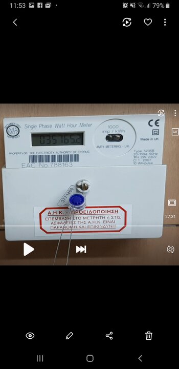

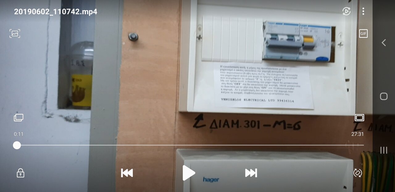

Mitsakos86 Δημοσ. 2 Ιουνίου 2019 Δημοσ. 2 Ιουνίου 2019 Γεια σας παιδιά θέλω την γνώμη σας. Έχω μετακομίσει Κύπρο. Έχω ψηφιακό ρολόι ήρθε ο λογαριασμός και λεει ότι έκαψα 950 kwh παραπάνω από πέρσι ενώ δεν έχω καινούρια συσκευή στο σπίτι. Έκανα τα εξήςκατεβασα το γενικό στο σπίτι και πήγα κάτω και μου έγραφε το ρολόι ότι καίει 0.1στο μισάωρο δηλαδή 100w το μισάωρο σωστα; μετά κατέβασα και το ρελε που έχουμε εκεί δίπλα από το ρολόι για να μην ανεβαίνει ρεύμα προς τα επάνω για να δω μην κλεβει καποιος ρευμα απο καποιο αλλο σημειο για να δω αν γράφει ακομα το ρολόι και αυτό πάλι το ίδιο το λαμπακι αναβοσβήνει και γράφει πάλι 0.1 κάθε μισή ώρα.Πάει να πει ότι το ρολόι εχει πρόβλημα και ότι γράφει χωρίς να περνάει ρευμα;

Mitsakos86 Δημοσ. 2 Ιουνίου 2019 Μέλος Δημοσ. 2 Ιουνίου 2019 10 ώρες πριν, takoulou είπε Καλησπέρα... Μήπως υπάρχει κάποια διαρροή ηλεκτρικού ρεύματος μέσα στο σπίτι..Και δεν φαίνεται... Θα εντοπίσει κάποιος ηλεκτρολόγος με ένα ειδικό μηχάνημα. Πως να έχει διαρροή Αφού είχα κλειστό τον γενικό μέσα στο σπίτι και τον κάτω γενικό δίπλα από το ρολόι ρευματος. Στην ουσία Αφού είχα κατεβασμένο τον ρελλε από το πινακακι δίπλα στο ρολόι πάει να πει ότι δεν περνάει επάνω στο σπίτι ρευμα. Αλλά και να πέρναγε είχα κλειστό και τον επάνω γενικό. 1 ώρα πριν, takoulou είπε Καλησπέρα..Δεν είναι και εύκολο να γίνει η αντικατάσταση του μετρητή...Αν δουλεύει σωστά... Ναι αλλά αν έχω κατεβασμένο και τον γενικό από τον πίνακα μέσα στο σπίτι αλλά και τον γενικό από το πινακακι στο υπόγειο δίπλα από το ρολόι τότε τι άλλο μπορεί να φταίει εκτός από το ρολόι;

nvel Δημοσ. 3 Ιουνίου 2019 Δημοσ. 3 Ιουνίου 2019 53 λεπτά πριν, takoulou είπε Καλησπερα.. Το λαμπακι στο ρολοι δεν παιζει κανενα ρολο.. το λαμπάκι στο μετρητή έχει τον ρόλο να δείχνει τις wh που καταγράφει ο μετρητής, κάθε άναμμα είναι μια wh
Mitsakos86 Δημοσ. 4 Ιουνίου 2019 Μέλος Δημοσ. 4 Ιουνίου 2019 14 ώρες πριν, takoulou είπε Καλησπερα.. Το λαμπακι στο ρολοι δεν παιζει κανενα ρολο.. Ετσι ειναι αυτο ... Θα επρεπε να κλεισεις παραπανω τον γενικο στον πινακα.. Π.χ. 2 -3 ωρες.. Και να δεις εκει τι θα γραψει ο μετρητης... Εγώ που το έψαξα λίγο στα specs του ρολογιού έλεγε ότι το λαμπάκι στα ψηφιακά Ρολόγια είναι ότι αναβοσβήνει όταν περνάει ρευμα και ανάλογα με το ποσό γρήγορα αναβοσβήνει τόσο ποιο πολύ ρευμακαταναλωνεις 1000 φορές αν ανάψει είναι 1 kwh εγώ το έσβησα το ρεύμα μιάμιση ώρα ανέβηκε 0.3 της επόμενη το έσβησα 1 ώρα ανέβηκε 0.2 το τελευταίο μισάωρο το τράβηξα και βίντεο και από ότι κατάλαβα ανεβαίνει απο μονο του 0.1 κάθε μισή ώρα. Ο διπλανός μου που έκανε το ίδιο δεν ανέβηκε καθόλου.
nvel Δημοσ. 4 Ιουνίου 2019 Δημοσ. 4 Ιουνίου 2019 ο μετρητής αυτός έχει ρεύμα εκκίνησης τα 20mA άρα κάτω από αυτό το ρεύμα δεν θα πρέπει να καταγράφει και το led του να είναι διαρκώς αναμμένο, αφού καταγράφει ή έχει βλάβη όπως φαίνεται σε αυτό το video ή υπάρχει μικρή κατανάλωση (πάνω από 20mA) εκτός της εγκατάστασης, Αν μπορείς κανε μια αμπερομέτρηση με ευαίσθητη αμπεροτσιμπίδα στην παροχή
