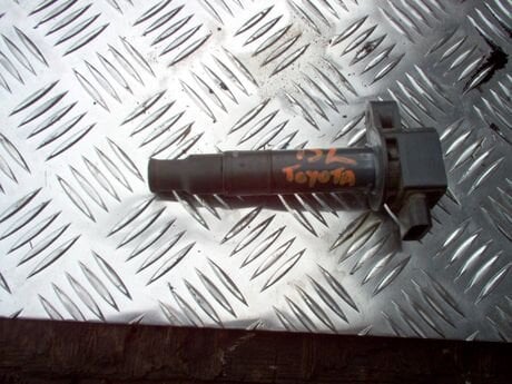

Giannakos83 Δημοσ. 31 Μαΐου 2019 Δημοσ. 31 Μαΐου 2019 Just now, vtiiii said: Αυτό με την μπαταρία το έχω κάνει .διαγνωστικο έχω το torque από το κινητό και συνδέομαι με obd. Γνωρίζεις που πρέπει να πάω για να δω αν οι πολλαπλασιαστές δουλεύουν σωστά . Αρα δεν πιάνει το κόλπο με την μπαταρία.... οσο για το διαγνωστικό είναι λίγο της πλακάς... τα συγκεκριμένα είναι σχεδόν μόνο για να σβήνουν τα mil λαμπάκια... επισκεφτείς ενα φίλο με συνεργείο και ΣΟΒΑΡΟ ΔΙΑΓΝΩΣΤΙΚΟ...! Θα βρείτε άκρη να δεις.... Ενας πολλαπλασιαστής για toyota μοιάζει ετσι...
