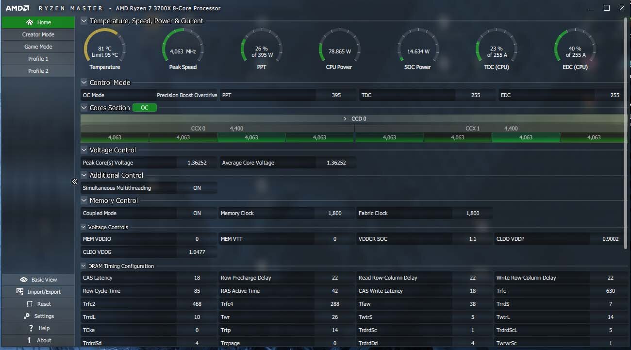

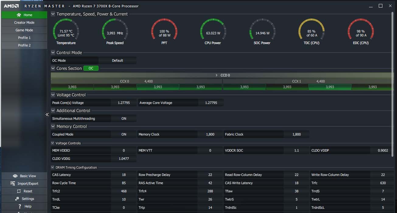

Στις 6/11/2020 στις 9:50 ΜΜ, elpenor είπε
καθισα και ρυθμισα με πολυ προσοχη το fan curves μεσα απο το bios.
μετα απο δοκιμες,κατεληξα σε εναν πολυ καλο συνδυασμο,που και αποδοση εχω και ησυχια.
γιατι ομως βλπεω στο master να παιζει peak ο 3700x τοσο-σχετικα-χαμηλα,ενω ειναι ανοιχτο και το pbo?
στην φωτο,το Pc ειναι σε stress test απο το aida.
πανω απο 4Ghz δεν ανεβηκε.

Με βαση τις τιμες στα Limits που φαινονται δεν εχεις Pbo on ,βαλε Manual στο pbo ppt 120 ,tdc80 ,edc90 scalar x4και πανω ,max core boost +75mhz και αν εχει και επιλογη fmax Βαλτο enabled
Επεξ/σία από akoinonitos
εχεις δικιο...!!
τοσες φορες που το εχω ανοιγο-κλεισει,ειχα την εντυπωση οτι ηταν στο on..!!🤣

απλα enable εκανα και τσιμπησε λιγο παραπανω σε συχνοτα αλλα κατα πολυ σε θερμοκρασια.
υποθετω οτι με τις καρφωτες ρυθμισεις που προτεινεις,θα παει αρκετα ψηλοτερα.
το θεμα ειναι το εξης..
αξιζει να ειναι ανοιχτο το pbo?
γιατι βλεπω πολλους σοβαρους reviewers,να υποστηριζουν οτι καλυτερα ειναι στο off.
ετσι κι`αλλιως,η cpu παιζει κοντα στα 4Ghz και με λογικες θερμοκρασιες.
γιατι να την σπρωχνουμε και να την προσθετουμε επιπλεον ρευματα και θερμοκρασια..?

δοκιμασε Manual τα settings Που σου εγραψα πιο πανω και αποφασιζεις
