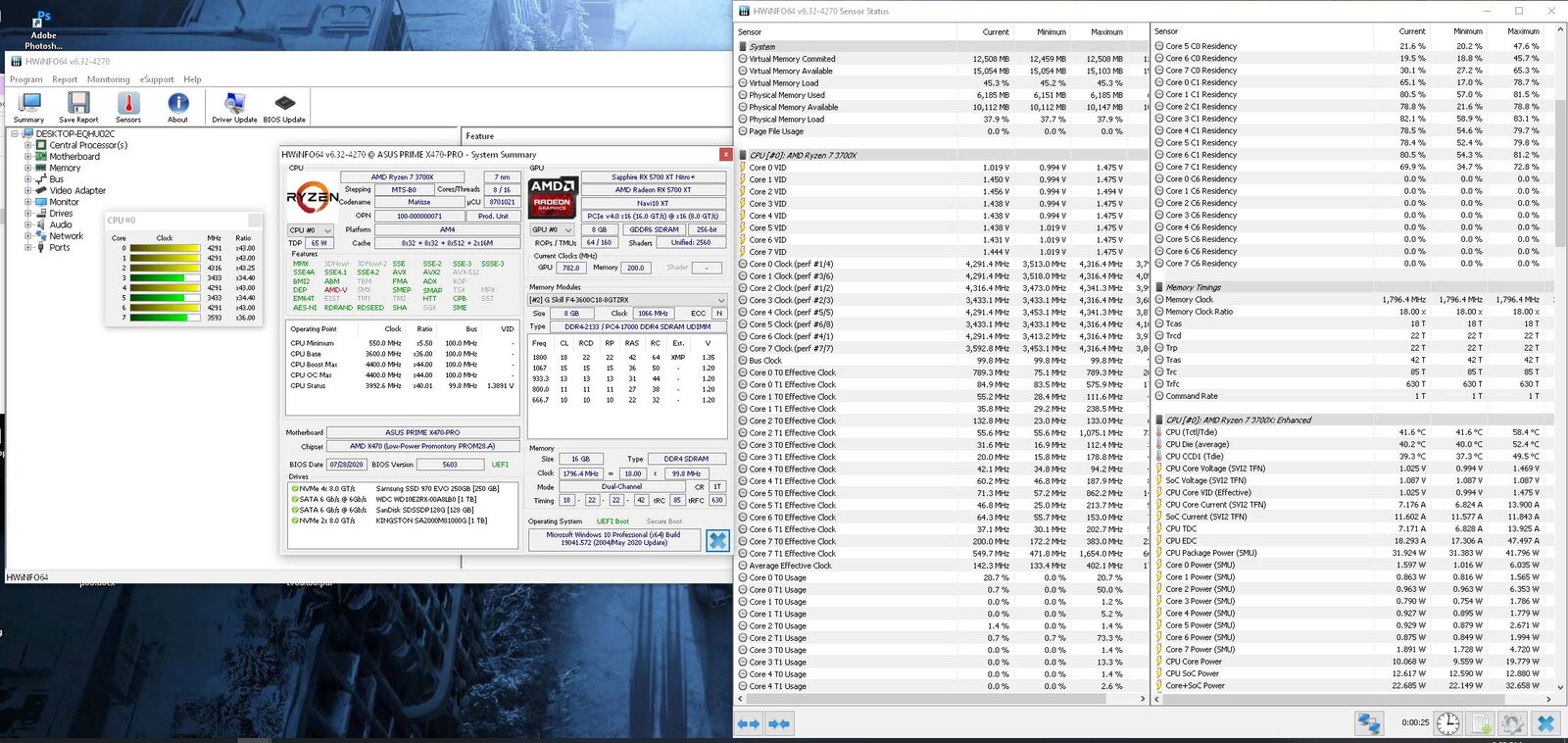

@jimmy1973 Μην σε μπερδεύει το PBO, δεν έχει καμία σχέση με τη συχνότητα του επεξεργαστή σε idle. Εμένα ο 3700Χ με το PBO on είναι idle στα 3600Mhz .
Ο λόγος που ο επεξεργαστής σου δεν ρίχνει τη συχνότητα του στα ~3600 φαίνεται καθαρά στο HWInfo, δεν μπαίνει ποτέ σε C6 state. Ο βασικός ύποπτος για αυτή τη συμπεριφορά είναι οι ρυθμίσεις του bios.
Βάλε τις παρακάτω ρυθμίσεις στο bios (η πρώτη είναι για αυτό που θέλεις αλλά και οι άλλες είναι σημαντικές οπότε αν έχεις παλιό bios με λάθος default ή τις έχεις πειράξει εσύ καλύτερα να τις τσεκάρεις όλες) :
Global C-state Control = Enabled
Power Supply Idle Control = Low Current Idle
CPPC = Enabled
CPPC Preferred Cores = Enabled
PPC Adjustment = PState 0

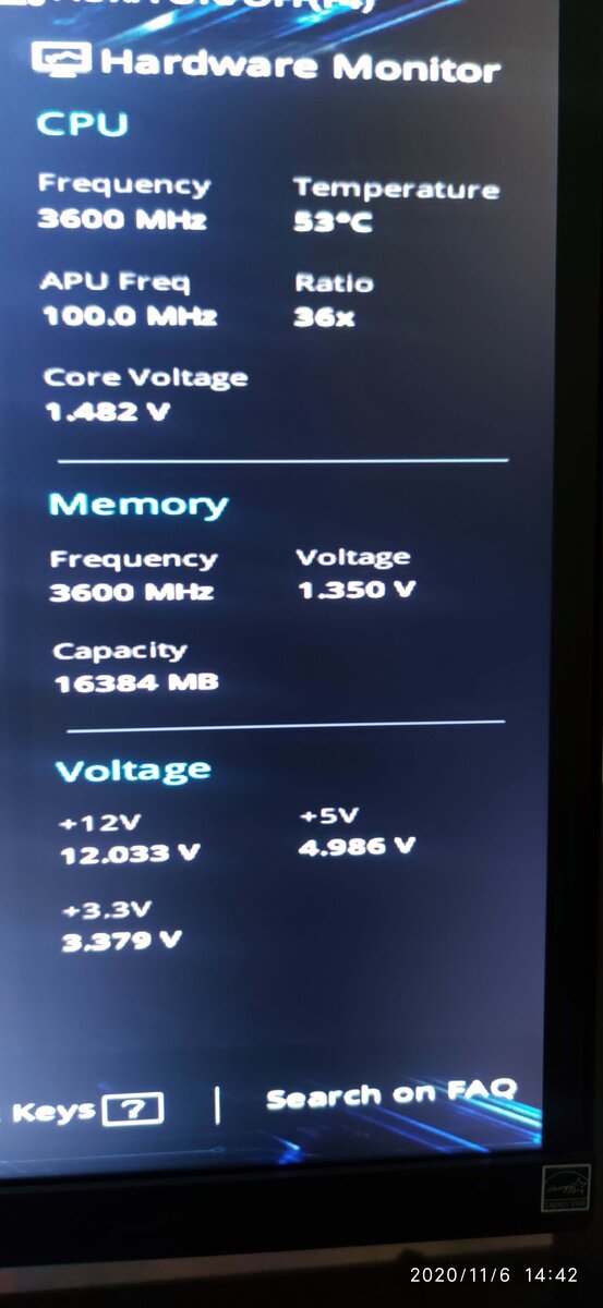

λοιπον...
η  cpu παιζει παλι κοντα εκει που ηταν και πριν.
σε stress test με prime και υδροψυξη της bequite εχει κοντα στους 65 βαθμους peak.
με το aidaxtreme stress test,ανεβαινει κοντα στους 83 βαθμους..!!δηλαδη με pbo ανοιχτο,που θα χτυπησει...??
αυτην την στιγμη ειμαι με pbo off και ολες τις ρυθμισεις που μου εδειξες εκτος του PPC Adjustment = PState 0 το οποιο δεν το βρισκω πουθενα..
40 λεπτά πριν, jimmy1973 είπε
Πρέπει να το έχουν αφαιρέσει από τις νέες εκδόσεις των bios.

82.6 peak βαση το hardware info και αρκετος θορυβος απο τα fan.
στο prime95 με αυτην την ρυθμιση δεν ξεπερναει του 60 βαθμους.
πολυ μεγαλη διαφορα τα 2 stress test προγραμματα...

επισης μεγαλη διαφορα οι θερμοκρασιες του master με του hwinfo.
τωρα που ετρεξα το aidaxtreme,το master δειχνει max 70-72 βαθμους ενω το hwinfo χτυπησε peak 78-82!!
δεν ξερω τι γινεται....
ετσι κι`αλλιως θα φαει ενα format σε λιγες ημερες,αλλα θελω να ξερω τι παιζει με την cpu...
