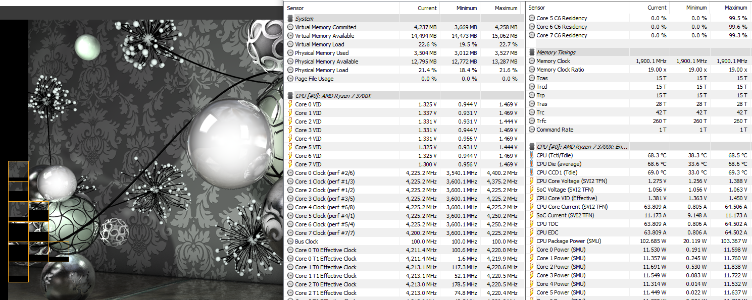

Μια ώρα να βρω το cppc.. κρυμμένο ήταν! Μόνο με f9 το βρήκα τελικά. Η πλάκα είναι με το fmax, ότι τελικά δεν τραβάει περισσότερο voltage. Περίεργο.

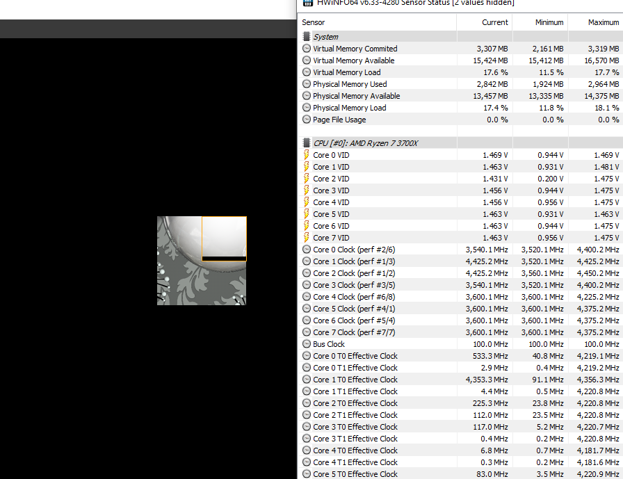

πάνω από 4900 στο cine r20 δεν λέει να ανέβει.. δεν είναι κ τόσο καλό κομμάτι.. τα 4.3 σε 1.3v τα παίρνει και σε idle μένει στο 1.4v λίγο παράξενο μάλλον..
6 λεπτά πριν, LIGHT1NG είπε
Τι Ρολόγια κρατάει στο CB ?
