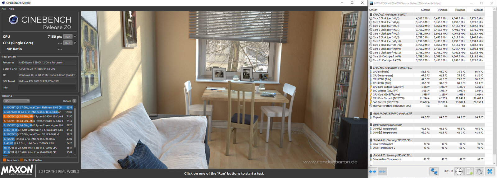

atsddd Δημοσ. 25 Αυγούστου 2020 Δημοσ. 25 Αυγούστου 2020 Κι εδω μια ανεβαζοντας στο τερμα τα fans (Εκτος του kraken τα υπολοιπα ειναι τελειως αθορυβα) All auto (default) Offset -0.11
azazil1190 Δημοσ. 25 Αυγούστου 2020 Δημοσ. 25 Αυγούστου 2020 1 ώρα πριν, atsddd είπε Κι εδω μια ανεβαζοντας στο τερμα τα fans (Εκτος του kraken τα υπολοιπα ειναι τελειως αθορυβα) All auto (default) Offset -0.11 Το τρέχεις high priority?
atsddd Δημοσ. 25 Αυγούστου 2020 Δημοσ. 25 Αυγούστου 2020 2 λεπτά πριν, azazil1190 είπε Το τρέχεις high priority? Τι εννοεις? Το cinebench? Ναι χωρις αλλα προγραμματα ανοιχτα.
azazil1190 Δημοσ. 25 Αυγούστου 2020 Δημοσ. 25 Αυγούστου 2020 2 λεπτά πριν, atsddd είπε Τι εννοεις? Το cinebench? Ναι χωρις αλλα προγραμματα ανοιχτα. Σωστά ναι το cb Περίεργο είσαι χαμηλα ίσως σε κόβει η μητρική γιατί από θερμοκρασιες είσαι νορμάλ για την ζέστη που έχει
