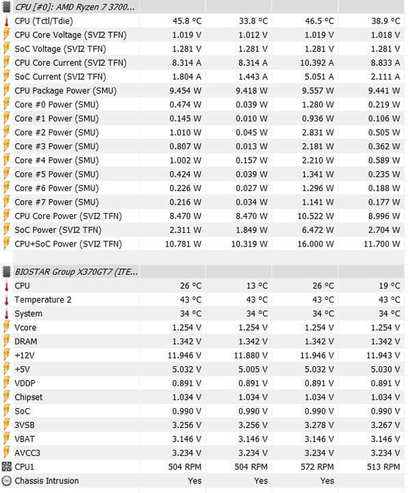

*Η idle θερμοκρασια (βαση mobo sensor) ειναι... 14 βαθμοι και σε stress test με 25€ cooler, 55 βαθμοι (4.3ghz). Προφανως κατι εχει παει ΠΟΛΥ λαθος και δεν ειναι θεμα που ειχα οσο επαιζα με 2600.
*Οι σενσορες του επεξεργαστη τωρα... (εξ ου και ο λογος που νομιζω οτι εχει θεμα ο 3700x) μου δινουν σωστη θερμοκρασια (33 idle, 75 σε stress test) αλλα voltages και power λενε οτιναναι πραγματικα.
Γενικα απειρα προβληματα αν και ισως καποια απο αυτα να ειναι λογο 3700x. Εχω ομως διπλα μου μια x570 TUF και μεσα στην βδομαδα θα μεταφερω ολο μου το συστημα σε αυτη. Θα δειξει.

Τα σιγουρα προβληματα (γιατι υπαρχει περιπτωση να εχω εναν ελαττωματικό 3700x που εβαλα πανω προσφατα και ειδα επιπλεον θεματα).
Προφανώς ο sensor της  μητρικής δείχνει λάθος, κατέβασε το τελευταίο hwinfo. Δεν νομίζω ότι η cpu σου έχει κάποιο θεμα

Όλοι βλέπουμε 1.49V, το αν δείχνει 1.5V τι σημασία έχει; οι μετρήσεις δεν έχουν τόση ακρίβεια.
Οι ρυθμίσεις του PBO τουλάχιστον μέσα στο AMD Overclocking έχω την εντύπωση ότι είναι από την ίδια την AMD και ίδιες σε όλους.
Οι sensor του επεξεργαστή δεν μπορούν να λένε ότι ναναι σε voltage και power, είμαι σίγουρος ότι είναι σωστά.
Ο sensor θερμοκρασίας της μητρικής σου έχει 20 βαθμούς λάθος offset.

Αδερφε, 1.09 vcore, 1.25 soc και περιπου 25w cpu package (κατι 3-4w per core) οταν τρεχω aida στα 4.3ghz ειναι νομιζω οτιναναι νουμερα :P
