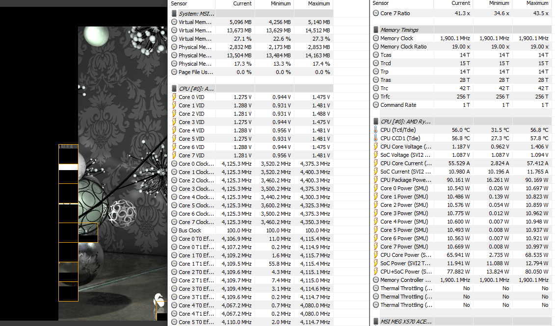

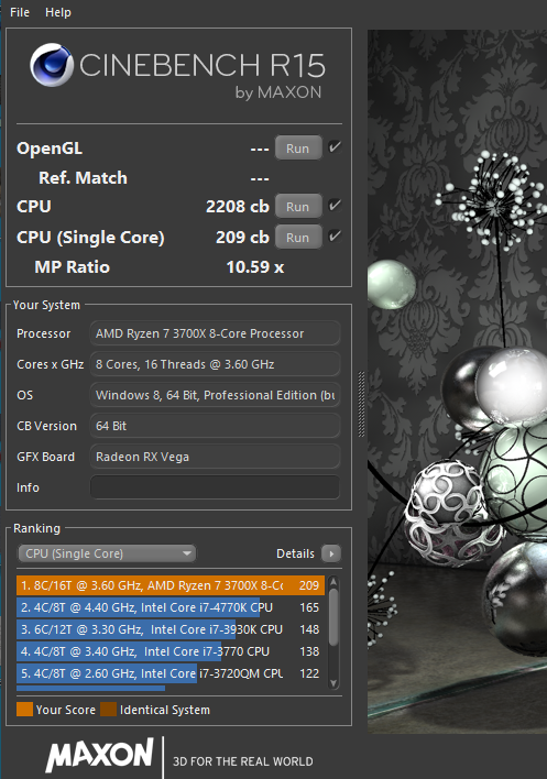

Razor333 Δημοσ. 17 Νοεμβρίου 2019 Δημοσ. 17 Νοεμβρίου 2019 1 ώρα πριν, akoinonitos είπε Δεν ξερω τι σκατα εχουν κανει σε αυτο το τελευταιο Beta Bios της ΑCE αλλα για πρωτη φορα το αρνητικο offset λειτουργησε αυξανοντας την αποδοση και οχι μειωνοντας την. Τα παρακατω νουμερα ειναι με τον 3700x στοκ με Pbo disabled ,auto overclock disabed ,llc8 ,vcore/offset/-0.075v Mε Pbo ενεργοποιμενο ομως τα νουμερα πεφτουν με το offset Εμφάνιση κρυμμένου περιεχομένου βαλε και στο δευτερο gear down disabled και τα scl 2 και ξανατρεξτο Αρκετο offset και εχεις και το πιο χαλαρο LLC που εχει επιπλεον vdroop, ποσο καθετε τωρα το vcore οταν τρεχεις cb15 single/multi;
akoinonitos Δημοσ. 17 Νοεμβρίου 2019 Μέλος Δημοσ. 17 Νοεμβρίου 2019 (επεξεργασμένο) 6 λεπτά πριν, Razor333 είπε Αρκετο offset και εχεις και το πιο χαλαρο LLC που εχει επιπλεον vdroop, ποσο καθετε τωρα το vcore οταν τρεχεις cb15 single/multi; Single 1.39ν και multi 1.187-1.2v. Αλλά με pbo βγαζω πολύ χειρότερα νούμερα σε σχέση με auto vcore Επεξ/σία 17 Νοεμβρίου 2019 από akoinonitos 1
Razor333 Δημοσ. 17 Νοεμβρίου 2019 Δημοσ. 17 Νοεμβρίου 2019 6 λεπτά πριν, akoinonitos είπε Single 1.39ν και multi 1.187-1.2v. Αλλά με pbo βγαζω πολύ χειρότερα νούμερα σε σχέση με auto vcore Πολυ χαμηλα παιζει, εμενα το stock με το τελευταιο bios ειναι 1.36v και 1.44v σε single, τα οποια κατεβαζω με offset 0.032, πιο κατω ξεκινανε bsod και κολληματα.
akoinonitos Δημοσ. 17 Νοεμβρίου 2019 Μέλος Δημοσ. 17 Νοεμβρίου 2019 1 λεπτό πριν, Razor333 είπε Πολυ χαμηλα παιζει, εμενα το stock με το τελευταιο bios ειναι 1.36v και 1.44v σε single, τα οποια κατεβαζω με offset 0.032, πιο κατω ξεκινανε bsod και κολληματα. Γενικα τοσο δινει στοκ απλα με το offset εχει παραπανω ρολογια
Razor333 Δημοσ. 17 Νοεμβρίου 2019 Δημοσ. 17 Νοεμβρίου 2019 38 λεπτά πριν, akoinonitos είπε Γενικα τοσο δινει στοκ απλα με το offset εχει παραπανω ρολογια Σε αυτο το bios που τρεχω τωρα, μετα απο bios reset βλεπω στο cb15 ~4200MHz και ~1.38vcore, το οποιο το μαζευω λιγο με 0.032v offset. Δεν εχω βρει κανενα τροπο να το κανω να παιξει με πιο νορμαλ τασεις στα ~4050-4100 και γενικα να αναπαραγω νουμερα που βλεπω σε reviews (με x570). 1
akoinonitos Δημοσ. 17 Νοεμβρίου 2019 Μέλος Δημοσ. 17 Νοεμβρίου 2019 3 λεπτά πριν, Razor333 είπε Σε αυτο το bios που τρεχω τωρα, μετα απο bios reset βλεπω στο cb15 ~4200MHz και ~1.38vcore, το οποιο το μαζευω λιγο με 0.032v offset. Δεν εχω βρει κανενα τροπο να το κανω να παιξει με πιο νορμαλ τασεις στα ~4050-4100 και γενικα να αναπαραγω νουμερα που βλεπω σε reviews (με x570). Μαλλον λογω x370 ,ισα ισα που εχεις καλυτερα σκορ απο ολους τους στοκ 3700X 1
Razor333 Δημοσ. 17 Νοεμβρίου 2019 Δημοσ. 17 Νοεμβρίου 2019 Μόλις τώρα, akoinonitos είπε Μαλλον λογω x370 ,ισα ισα που εχεις καλυτερα σκορ απο ολους τους στοκ 3700X Το τσιτωσε η asus, θα μπορουσε να ειναι λιγο πιο νορμαλ stock και να πιεζει μονο με το pbo, πλεον το εχουν φτασει σε σημειο να μην εχει καμια διαφορα, εκτος οτι το pbo συνεχιζει να ριχνει ταση ακομα και σε prime95 και 90 βαθμους.
