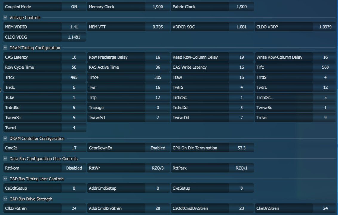

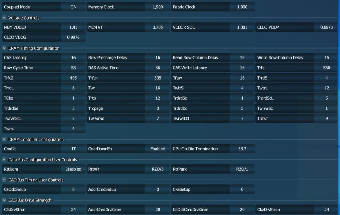

akoinonitos Δημοσ. 16 Νοεμβρίου 2019 Μέλος Δημοσ. 16 Νοεμβρίου 2019 1 ώρα πριν, elpenor είπε Απόκρυψη περιεχομένων Αυτό είναι με VDDG / VDDP Auto. Όταν βάζω VDDG 0.950V βγάζει το Memory Overclocking Failed. Το ίδιο ακριβώς βγάζει και αν βάλω VDDP 0.700V. Έπαθα πάλι το bug όταν έβαλα το VDDG σε AUTO, κόλλησε το σύστημα με error 07 και έπρεπε να κάνω clear cmos. Το επόμενο screenshot είναι με VDDG 1V και VDDP 0.9V. Απόκρυψη περιεχομένων Άστο στο auto τότε. Το soc γτ το έχεις 1.080 και όχι 1.1 v ? Κοίτα να δεις τι γίνεται, πρακτικά το vddg δεν μπορεί να είναι πάνω από το vsoc. Aυτό που στο auto οι μητρικές δίνουν παραπάνω με ξεπερνάει. Μάλλον ο if σου δεν τραβάει με 0.95v η απλά μαλακιζεται το bios της unify.
elpenor Δημοσ. 16 Νοεμβρίου 2019 Δημοσ. 16 Νοεμβρίου 2019 (επεξεργασμένο) 19 λεπτά πριν, akoinonitos είπε Άστο στο auto τότε. Το soc γτ το έχεις 1.080 και όχι 1.1 v ? Κοίτα να δεις τι γίνεται, πρακτικά το vddg δεν μπορεί να είναι πάνω από το vsoc. Aυτό που στο auto οι μητρικές δίνουν παραπάνω με ξεπερνάει. Μάλλον ο if σου δεν τραβάει με 0.95v η απλά μαλακιζεται το bios της unify. To SOC το έχω βάλει manual 1.05V, η μητρική μέσα στο bios διαβάζει λιγότερη τάση και το Ryzen Master περισσότερη. Το Inf Fabric στη B450 δούλευε σταθερά επί ένα μήνα με VDDG 0.95 όπως και το VDDP 0.7 άρα σίγουρα είναι θέμα bios. Τώρα πως γίνεται στο πρώτο screenshot το VDDG και ιδίως το VDDP να είναι μεγαλύτερο από το SOC voltage είναι κάτι που δεν το καταλαβαίνω. To VDDP από όσο έχω καταλάβει παίρνει την τάση από το SOC... Τα έχω αφήσει τώρα με SOC 1.05V / VDDG 1V / VDDP 0.9V / DRAM 1.41V, μου φαίνονται λογικά νούμερα και είναι stable. Είμαι γενικά του minimum voltage, αν μπορώ να βάλω λιγότερο το βάζω. Επεξ/σία 16 Νοεμβρίου 2019 από elpenor 1

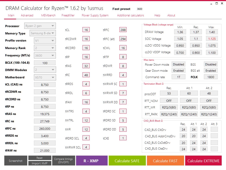

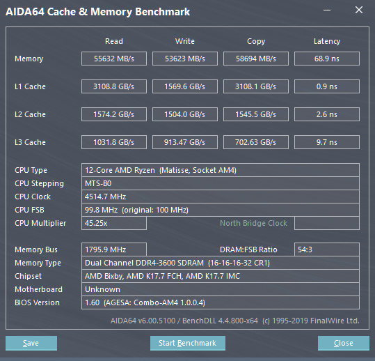

soctap Δημοσ. 16 Νοεμβρίου 2019 Δημοσ. 16 Νοεμβρίου 2019 Μπορω να ριξω το latency πιο κατω παιδια στις μνημες ; Απο 3200 14-14-14-34 πηγαν 3600 16-16-16-32
elpenor Δημοσ. 16 Νοεμβρίου 2019 Δημοσ. 16 Νοεμβρίου 2019 (επεξεργασμένο) @sotcab Γιατί δεν δοκιμάζεις 3733 / 3800; 1.41V λέει ο calculator για b-die δεν είναι νομίζω κάτι φοβερό, εμένα έλεγε 1.44V. Υπάρχουν και μερικά καλά binning b-die που πάνε 3600/14 με 1.44V. Επεξ/σία 16 Νοεμβρίου 2019 από elpenor 1
soctap Δημοσ. 16 Νοεμβρίου 2019 Δημοσ. 16 Νοεμβρίου 2019 1 λεπτό πριν, elpenor είπε @sotcab Γιατί δεν δοκιμάζεις 3733 / 3800; Δεν θελω να την πουσαρω και πολυ ειμαι σταθερος αρκετα εδω. Δεν υπαρχει τροπος στα 3600 να πεσει το latency λιγο;
elpenor Δημοσ. 16 Νοεμβρίου 2019 Δημοσ. 16 Νοεμβρίου 2019 (επεξεργασμένο) 13 λεπτά πριν, soctap είπε Δεν θελω να την πουσαρω και πολυ ειμαι σταθερος αρκετα εδω. Δεν υπαρχει τροπος στα 3600 να πεσει το latency λιγο; Δεν έχω ιδέα αν μπορείς να ρίξεις το latency άλλο στο 3600. Δεν πιστεύω όμως ότι είναι σοβαρό πουσάρισμα να πάς 3733/3800 με 1.41V, θέμα σταθερότητας δεν τίθεται θα το δοκιμάσεις αφού το κάνεις και αν δεν είναι σταθερό το ρίχνεις. Πουσάρισμα θα θεωρούσα εγώ να βάλεις 1.5V, όμως πάρε και μερικές γνώμες ακόμα γιατί εμένα η εμπειρία μου από b-die είναι μόνο ότι έχω διαβάσει. Εδώ κάποιοι έχουν ισχυρές απόψεις σχετικά με το ότι 1.5V σε b-die είναι μια χαρά για καθημερινή χρήση χωρίς degrade, εγώ δεν θα το έκανα μάλλον αν και το ότι η g.skill πουλάει b-die με XMP σε 1.5V σημαίνει ότι μπορεί να έχουν και δίκιο. Η εμπειρία μου γενικότερα με τις μνήμες είναι ότι η σταθερότητα χάνεται όταν αρχίσεις να αλλάζεις τις τιμές του calculator, απορώ πραγματικά πως ο 1usmus μπορεί και τα υπολογίζει όλα με τόση ακρίβεια την ίδια στιγμή που τα XMP και τα auto settings με τά τα υποτιθέμενα QVL είναι ότι νάναι. Επεξ/σία 16 Νοεμβρίου 2019 από elpenor 1

soctap Δημοσ. 16 Νοεμβρίου 2019 Δημοσ. 16 Νοεμβρίου 2019 6 λεπτά πριν, elpenor είπε Δεν έχω ιδέα αν μπορείς να ρίξεις το latency άλλο στο 3600. Δεν πιστεύω όμως ότι είναι σοβαρό πουσάρισμα να πάς 3733/3800 me 1.41V, θέμα σταθερότητας δεν τίθεται θα το δοκιμάσεις αφού το κάνεις και αν δεν είναι σταθερό το ρίχνεις. Πουσάρισμα θα θεωρούσα εγώ να βάλεις 1.5V, όμως πάρε και μερικές γνώμες ακόμα γιατί εμένα η εμπειρία μου από b-die είναι μόνο ότι έχω διαβάσει. Η εμπειρία μου γενικότερα με τις μνήμες είναι ότι η σταθερότητα χάνεται όταν αρχίσεις να αλλάζεις τις τιμές του calculator, απορώ πραγματικά πως ο 1usmus μπορεί και τα υπολογίζει όλα με τόση ακρίβεια την ίδια στιγμή που τα XMP και τα auto settings μετά τα υποτιθέμενα QVL είναι ότι νάναι. Συμφωνα με dram calculator δυο τιμες αλλαζεις για 3733 το trfc και το fclk ξερω εγω δεν ειμαι και εμπειρος πρωτη φορα πειραξα μνημες παντα ολα μαμα τα ειχα....
elpenor Δημοσ. 16 Νοεμβρίου 2019 Δημοσ. 16 Νοεμβρίου 2019 1 λεπτό πριν, soctap είπε Συμφωνα με dram calculator δυο τιμες αλλαζεις για 3733 το trfc και το fclk ξερω εγω δεν ειμαι και εμπειρος πρωτη φορα πειραξα μνημες παντα ολα μαμα τα ειχα.... Σου έβαλα και μερικά link στην προηγούμενη απάντηση μου για να σου δώσω θάρρος! 1
soctap Δημοσ. 16 Νοεμβρίου 2019 Δημοσ. 16 Νοεμβρίου 2019 2 λεπτά πριν, akoinonitos είπε Ευκολα Για πες μην με βαλεις σε δυσκολα ομως φιλε.... 20 λεπτά πριν, elpenor είπε @sotcab Γιατί δεν δοκιμάζεις 3733 / 3800; 1.41V λέει ο calculator για b-die δεν είναι νομίζω κάτι φοβερό, εμένα έλεγε 1.44V. Υπάρχουν και μερικά καλά binning b-die που πάνε 3600/14 με 1.44V. το Recomended εβαλα εγω
akoinonitos Δημοσ. 17 Νοεμβρίου 2019 Μέλος Δημοσ. 17 Νοεμβρίου 2019 12 λεπτά πριν, soctap είπε Για πες μην με βαλεις σε δυσκολα ομως φιλε.... το Recomended εβαλα εγω 14-15-14-14-28-42 Trfc 260 Tcwl 14 Ram voltage 1.45-1.46 2
soctap Δημοσ. 17 Νοεμβρίου 2019 Δημοσ. 17 Νοεμβρίου 2019 4 λεπτά πριν, akoinonitos είπε 14-15-14-14-28-42 Trfc 260 Tcwl 14 Ram voltage 1.45-1.46 Συχνοτητα δεν πειραζω αφηνω 3600 ; Tοσο πολυ voltage απο max 1.40 του calculator που εχει να το παω εκει;
elpenor Δημοσ. 17 Νοεμβρίου 2019 Δημοσ. 17 Νοεμβρίου 2019 4 λεπτά πριν, soctap είπε Συχνοτητα δεν πειραζω αφηνω 3600 ; Tοσο πολυ voltage απο max 1.40 του calculator που εχει να το παω εκει; Ναι για 3600 σου γράφει. Το 3600/14 είναι πιο γρήγορο από το 3800/16 άρα λογικό να θέλει τόσο ρεύμα. Να υποθέσω ότι έχεις 2Χ16GB και βάζεις memory rank 2 στον calc;
soctap Δημοσ. 17 Νοεμβρίου 2019 Δημοσ. 17 Νοεμβρίου 2019 3 λεπτά πριν, elpenor είπε Ναι για 3600 σου γράφει. Το 3600/14 είναι πιο γρήγορο από το 3800/16 άρα λογικό να θέλει τόσο ρεύμα. Να υποθέσω ότι έχεις 2Χ16GB και βάζεις memory rank 2 στον calc; Ναι 2Χ16 GB εχω 1
akoinonitos Δημοσ. 17 Νοεμβρίου 2019 Μέλος Δημοσ. 17 Νοεμβρίου 2019 13 λεπτά πριν, elpenor είπε Ναι για 3600 σου γράφει. Το 3600/14 είναι πιο γρήγορο από το 3800/16 άρα λογικό να θέλει τόσο ρεύμα. Να υποθέσω ότι έχεις 2Χ16GB και βάζεις memory rank 2 στον calc; Δεν είναι πιο γρήγορο ρε το 3600c14 από το 3800c16 πουθενά. 23 λεπτά πριν, soctap είπε Συχνοτητα δεν πειραζω αφηνω 3600 ; Tοσο πολυ voltage απο max 1.40 του calculator που εχει να το παω εκει; Βάλε εσύ τόσο για αρχή και βλεπουμε
