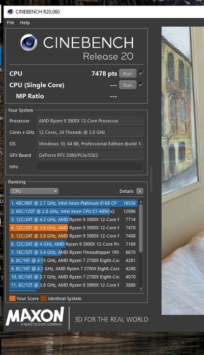

malakudi Δημοσ. 11 Νοεμβρίου 2019 Δημοσ. 11 Νοεμβρίου 2019 Ακόμα καλύτερο score, άλλαξα το +200 σε +100, δε ξέρω αν φταίει αυτό ή έτυχε. 2

akoinonitos Δημοσ. 11 Νοεμβρίου 2019 Μέλος Δημοσ. 11 Νοεμβρίου 2019 (επεξεργασμένο) 26 λεπτά πριν, malakudi είπε Ακόμα καλύτερο score, άλλαξα το +200 σε +100, δε ξέρω αν φταίει αυτό ή έτυχε. Μπορει σε παλιοτερο agesa οσο πιο πολυ το εβαζα τοσο περισσοτερο εκοβε all core και γιαυτο το ειχα Off ,παιζει ρολο και το τσιπακι ,αν μπορει να ανεβει η οχι Επίσης να πω ότι το power plan του 1usmus βοήθησε στο single core boost. Χωρίς το power plan του ,αν βάλω max core override 200mhz ας πούμε θα έχω χαμηλότερα Ρολόγια σε single από 4400 που έχω χωρίς pbo. MΕ το power plan για πρώτη φορά στο CB χτυπάει 4450mhz Αλλά μόνο αν έχω το max core boot override enabled. Aλλιως μαξαρει στα 4400. Παντως χωρις τα settings αυτα τετοια νουμερα δεν τα εβγαζα με την καμια Επεξ/σία 11 Νοεμβρίου 2019 από akoinonitos 1
