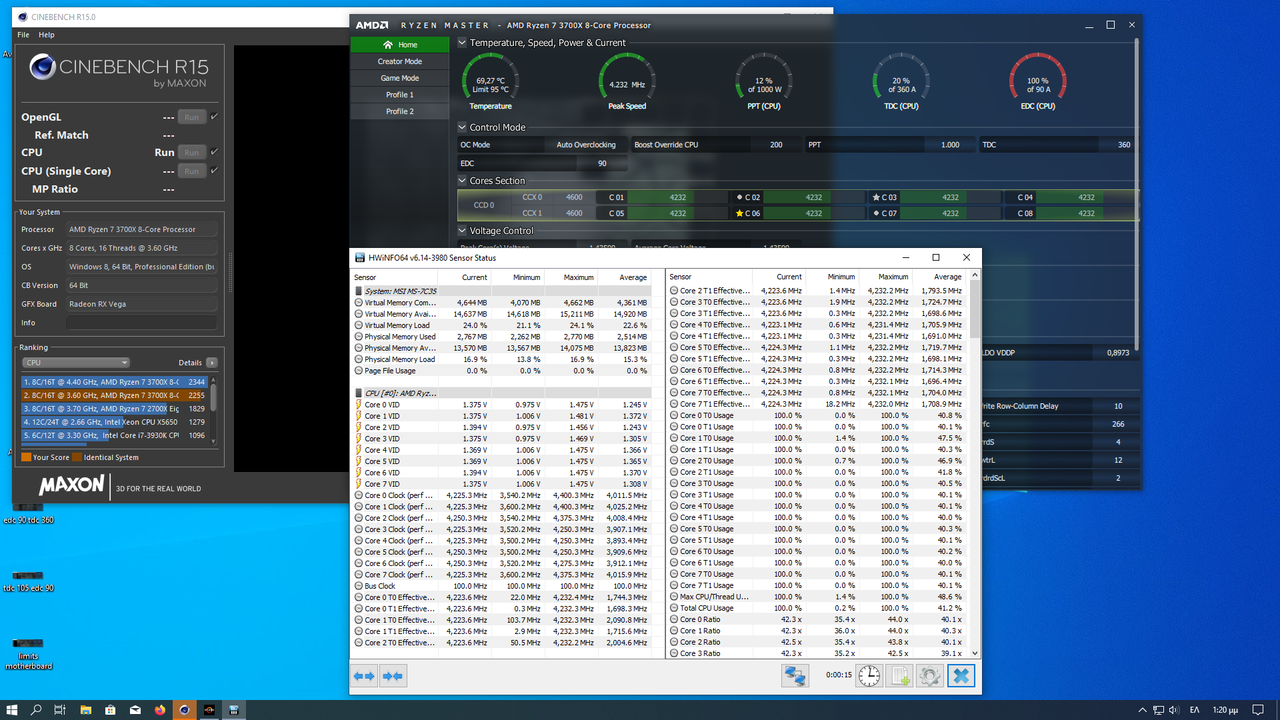

malakudi Δημοσ. 11 Νοεμβρίου 2019 Δημοσ. 11 Νοεμβρίου 2019 (επεξεργασμένο) 5 λεπτά πριν, akoinonitos είπε Eεπειδή το έχω δοκιμάσει με το edc πιο κάτω από 90 κρατάει 4250 αλλά τα νούμερα στο cinebench είναι χειρότερα, θα σου ανεβάσω φωτο μετά γτ πρέπει να φυγω. Ακούγεται κουλό αλλά ισχυει Ναι το επιβεβαίωσα κι εγώ με τον 3900Χ edit: Το βέλτιστο για τον 3900Χ δεν είναι το default 140, θέλει παρακάτω. Πόσο παρακάτω θα γράψω σε λίγο, κάνω δοκιμές. Επεξ/σία 11 Νοεμβρίου 2019 από malakudi

akoinonitos Δημοσ. 11 Νοεμβρίου 2019 Μέλος Δημοσ. 11 Νοεμβρίου 2019 (επεξεργασμένο) 23 λεπτά πριν, malakudi είπε Ναι το επιβεβαίωσα κι εγώ με τον 3900Χ edit: Το βέλτιστο για τον 3900Χ δεν είναι το default 140, θέλει παρακάτω. Πόσο παρακάτω θα γράψω σε λίγο, κάνω δοκιμές. Τρέξε και cinebench σε κάθε setting να δεις το score , επίσης αν έχεις το τελευταίο hwinfo γράφει και το effective clock κάτω από τα Ρολόγια , θα δεις ότι τα Ρολόγια μπορεί να γράφουν ας πούμε 4250mhz Και στο ryzen master να λέει και εκεί 4250mhz αλλά στο effective clock να γράφει 4170mhz Για παράδειγμα και το σκορ σου να είναι πιο χαμηλο από ότι με πιο ψηλό edc που θα έγραφε 4225mhz σε όλα. Είναι μυστηρια φάση. Επεξ/σία 11 Νοεμβρίου 2019 από akoinonitos 1

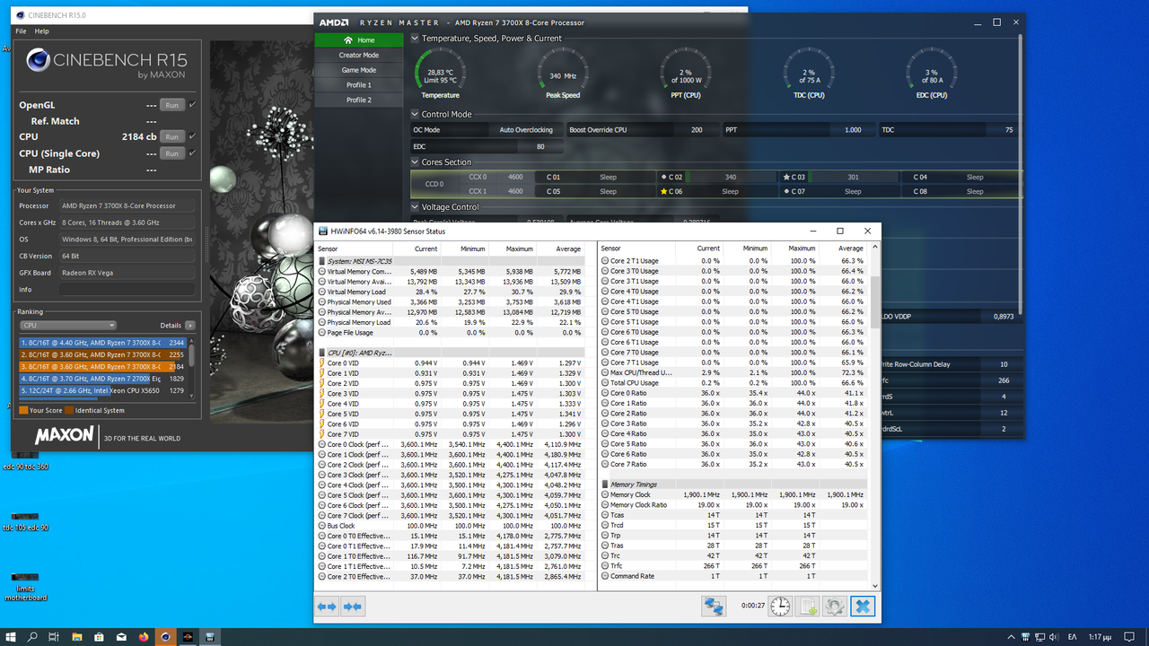

akoinonitos Δημοσ. 11 Νοεμβρίου 2019 Μέλος Δημοσ. 11 Νοεμβρίου 2019 (επεξεργασμένο) 24 λεπτά πριν, malakudi είπε Για τον 3900Χ, με 125A EDC ναι μεν βλέπεις συχνότητες 4175 αλλά το CB20 έβγαλε 7300-7310. Ότι παρατήρησες κι εσύ δηλαδή. Με 140Α (το default) παίζει στα 4100 και δίνει score 7350-7360. με 130Α η συχνότητα πήγε 4150-4165 και έδωσε score 7400. Συνεχίζω τις δοκιμές. δες το Max στο hwinfo στο effective clocks στην πρωτη περιπτωση ηταν 4180Mhz ενω στο ryzen master τα ρολογια εφτασαν και 4275mhz ,αλλα το σκορ στο cb ηταν 2184 ενω στην δευτερη περιπτωση 2245 και τα ρολογια ηταν ιδια παντου Επεξ/σία 11 Νοεμβρίου 2019 από akoinonitos 1
Razor333 Δημοσ. 11 Νοεμβρίου 2019 Δημοσ. 11 Νοεμβρίου 2019 Εχω παρατηρησει και εγω οτι πολλες φορες λεει αλλη συχνοτητα απο οτι πραγματικα τρεχει, δεν βγαζεις ακρη. Το effective που εχουν βαλει στο hwinfo ειναι πιο κοντα στην πραγματικοτητα. 2
kostas_anes Δημοσ. 11 Νοεμβρίου 2019 Δημοσ. 11 Νοεμβρίου 2019 5 λεπτά πριν, Razor333 είπε Εχω παρατηρησει και εγω οτι πολλες φορες λεει αλλη συχνοτητα απο οτι πραγματικα τρεχει, δεν βγαζεις ακρη. Το effective που εχουν βαλει στο hwinfo ειναι πιο κοντα στην πραγματικοτητα. Γενικα εχουν κανει μεγαλες παγαποντιες με το clock stretching. 3
malakudi Δημοσ. 11 Νοεμβρίου 2019 Δημοσ. 11 Νοεμβρίου 2019 36 λεπτά πριν, akoinonitos είπε δες το Max στο hwinfo στο effective clocks στην πρωτη περιπτωση ηταν 4180Mhz ενω στο ryzen master τα ρολογια εφτασαν και 4275mhz ,αλλα το σκορ στο cb ηταν 2184 ενω στην δευτερη περιπτωση 2245 και τα ρολογια ηταν ιδια παντου Ακριβώς ίδια συμπεριφορά και με τον 3900Χ. Βέλτιστη απόδοση με EDC 131-132Α. Είτε παρακάτω είτε παραπάνω πέφτει η απόδοση. Παρακάτω ναι μεν τα clocks φαίνονται 4175 αλλά η απόδοση πέφτει, παραπάνω τα clocks πέφτουν κάτω από 4150 προς 4125 ενώ φτάνουν 4100 με EDC 140A. Με 131-132 έχουμε συχνότητα 4166 εικονική και 4150 effective, και score 7450!!! Είναι το μέγιστο που έχω κάνει με PBO. 1
akoinonitos Δημοσ. 11 Νοεμβρίου 2019 Μέλος Δημοσ. 11 Νοεμβρίου 2019 (επεξεργασμένο) 3 λεπτά πριν, malakudi είπε Ακριβώς ίδια συμπεριφορά και με τον 3900Χ. Βέλτιστη απόδοση με EDC 131-132Α. Είτε παρακάτω είτε παραπάνω πέφτει η απόδοση. Παρακάτω ναι μεν τα clocks φαίνονται 4175 αλλά η απόδοση πέφτει, παραπάνω τα clocks πέφτουν κάτω από 4150 προς 4125 ενώ φτάνουν 4100 με EDC 140A. Με 131-132 έχουμε συχνότητα 4166 εικονική και 4150 effective, και score 7450!!! Είναι το μέγιστο που έχω κάνει με PBO. μπορεις τεχνικα να δωσεις εξηγηση σε αυτο ? εγω παντως οχι γιαυτο το χαρακτηρίζω σαν "τρικ" Επεξ/σία 11 Νοεμβρίου 2019 από akoinonitos
