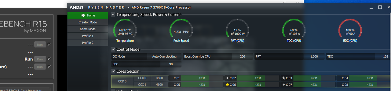

akoinonitos Δημοσ. 11 Νοεμβρίου 2019 Μέλος Δημοσ. 11 Νοεμβρίου 2019 (επεξεργασμένο) 9 ώρες πριν, malakudi είπε Σε Χ470 Prime Pro με 1.0.0.3ABBA, EDC 95 ή 90, η απόδοση είναι σαφώς πεσμένη, χειρότερη και από auto (χωρίς PBO) Όπως φαίνεται, το μικρότερο EDC περιορίζει το TDC (Cinebench R20 score σε αυτό το run κάτω από 7000). Αν αυτό δουλεύει στις X570, μάλλον για bug μου κάνει παρά για feature. Σε σένα δηλαδή όταν το EDC είναι 90, το TDC μέχρι πόσο πάει; Λογικά θα μένει 90, οπότε 90/105, θα πρέπει να δείχνει 85-86% TDC. Αν δείχνει 100%, τότε κάτι πάει λάθος και στην ουσία δε σέβεται το όριο του EDC. Αν βάλεις TDC 105, EDC 105 αλλάζει κάτι; Εσένα στοκ ο 3900x έχει 140Α edc οπότε λογικό να σε κόβουν τα 90Α. Αν θες να δοκιμάσεις αυτό που λέω θα πρέπει να βάλεις 1000/max/140 και scalar x10 Αν δεν βάλεις το scalar x10 δουλεύει όπως τα λες και το edc κόβει αν το βάλεις x10 ισχύουν αυτά που σου γραφω. Το tdc με κόβει αν το βάλω κάπου κάτω από 100 ,αν θυμάμαι καλά στα 105Α δεν με κόβει. Το edc αν το βάλω πάνω από 90Α χάνω αυτά τα mhz που σου λέω. 4 ώρες πριν, enable_your_mind είπε Και σε εμενα που εχω χ570 μητρικη + 3700x το EDC default 90 περιοριζει τον επεξεργαστη σε cinebench να τρεχει κοντα στο 4.1 ( μονο αν το ανεβασω η το βαλω στα ορια τις motherboard , παει και παραπανω..) Το scalar το έχεις x10? Επεξ/σία 11 Νοεμβρίου 2019 από akoinonitos

akoinonitos Δημοσ. 11 Νοεμβρίου 2019 Μέλος Δημοσ. 11 Νοεμβρίου 2019 (επεξεργασμένο) 7 λεπτά πριν, enable_your_mind είπε Ναι και σε χ10 να το εχω η auto δεν αλλαζει .. δλδ τι x10 to βαλεις το scalar τι auto το ιδια Mhz εχεις all core ? 9 λεπτά πριν, malakudi είπε Το βάζω το scalar X10 και δουλεύει όπως περιγράφω, που είναι και το σωστό. Δηλαδή εσύ όταν βάζεις EDC 90 και TDC 105, το TDC σε all core load πόσο % το δείχνει το Ryzen Master; Σύμφωνα με αυτά που παρατηρώ εγώ, θα πρέπει να δείχνει 85-86% καπου εκει ,αλλα κατσε να το κατεβασω να το περασω να σου ανεβασω φωτο γτ εκανα φορματ και δεν το εχω περασει. Συμφωνα με αυτο που σου λεω εσυ θα πρεπει να βαλεις 1000/140+/140 ας πουμε και scalar x10 ,εσυ πως τα εχεις τα ορια? Επεξ/σία 11 Νοεμβρίου 2019 από akoinonitos

akoinonitos Δημοσ. 11 Νοεμβρίου 2019 Μέλος Δημοσ. 11 Νοεμβρίου 2019 (επεξεργασμένο) 3 λεπτά πριν, malakudi είπε Αν είναι εκεί, τότε πια η διαφορά με το να το τρέχεις με 90 TDC 90 EDC Μα δεν με κοβει το edc ρε σου λεω αν βαλω x10 το scalar μπορει το ryzen master να βαραει κοκκινο αλλα στα ρολογια εχω πιο ψηλα απο το να το εχω στο max (460A) Eκανα edit απο πανω ,για πες Επεξ/σία 11 Νοεμβρίου 2019 από akoinonitos

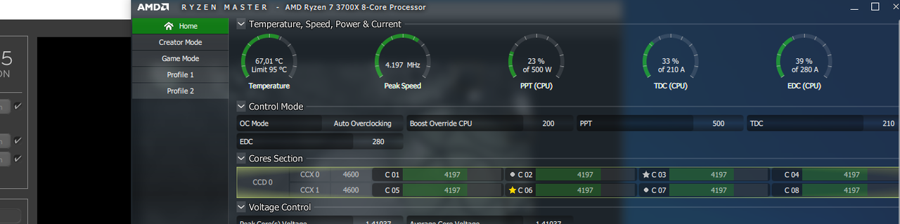

akoinonitos Δημοσ. 11 Νοεμβρίου 2019 Μέλος Δημοσ. 11 Νοεμβρίου 2019 (επεξεργασμένο) 17 λεπτά πριν, malakudi είπε Εσύ έχεις για 65W CPU default 60/90 και το πας 105/90. Και λες πως είναι καλύτερο από 90/90, σωστά; Εγώ για 105W CPU default 95/140, προτείνεις δηλαδή να πάω 155/140 κάτι τέτοιο; Mαλλον καταλαβες κατι λαθος ,δεν μιλαω για το tdc για το edc μιλαω ,αυτο ειναι που κανει την διαφορα . Αφηνοντας το edc stock και ανεβαζοντας το tdc παιρνεις αυτο το μικρο κερδος σε σχεση με το να ανεβασεις και το tdc Και το edc οπως κανει οταν βαζεις Limits by motherboard ,tdc δεν θα πρεπει να σε κοβει αλλιως χανεις. limits by motherboard + scalar x10 tdc 360 ,edc 90 ,scalar x10 tdc 105 ,edc 90 scalar x10 tdc 105 /edc 90 /scalar auto Επεξ/σία 11 Νοεμβρίου 2019 από akoinonitos
malakudi Δημοσ. 11 Νοεμβρίου 2019 Δημοσ. 11 Νοεμβρίου 2019 4 λεπτά πριν, akoinonitos είπε Mαλλον καταλαβες κατι λαθος ,δεν μιλαω για το tdc για το edc μιλαω ,αυτο ειναι που κανει την διαφορα . Αφηνοντας το edc stock και ανεβαζοντας το tdc παιρνεις αυτο το μικρο κερδος σε σεχση με το να ανεβασεις και το tdc Και το edc οπως κανει οταν βαζεις Limits by motherboard ,tdc δεν θα πρεπει να σε κοβει αλλιως χανεις limits by motherboard + scalar x10 tdc 360 ,edc 90 ,scalar x10 tdc 105 ,edc 90 scalar x10 Effective είσαι 70/110 στο πρώτο, 72/90 στο δεύτερο και 72/90 στο 3ο. Δε βλέπω καμία διαφορά και στα clocks από 2ο/3ο. Το 90 δηλαδή είναι πάνω έτσι κι αλλιώς από το 72 που φτάνεις max. Και 75/90 λογικά να βάλεις το ίδιο θα πιάσεις.
akoinonitos Δημοσ. 11 Νοεμβρίου 2019 Μέλος Δημοσ. 11 Νοεμβρίου 2019 Μόλις τώρα, malakudi είπε Effective είσαι 70/110 στο πρώτο, 72/90 στο δεύτερο και 72/90 στο 3ο. Δε βλέπω καμία διαφορά και στα clocks από 2ο/3ο. Το 90 δηλαδή είναι πάνω έτσι κι αλλιώς από το 72 που φτάνεις max. Και 75/90 λογικά να βάλεις το ίδιο θα πιάσεις. Και βεβαια δεν βλεπεις διαφορα στο 2ο 3ο αφου δεν με κοβει το tdc στα 105Α ,τραβαει πιο λιγο ,αλλα σου ξαναλεω το θεμα δεν ειναι το tdc αλλα το edc

akoinonitos Δημοσ. 11 Νοεμβρίου 2019 Μέλος Δημοσ. 11 Νοεμβρίου 2019 (επεξεργασμένο) 16 λεπτά πριν, malakudi είπε Δοκίμασε 75/90 ή 80/90 (αντί για 105/90) σε παρακαλώ να δούμε απόδοση. δες με το edc 100A οτι αρχιζουν και πεφτουν τα ρολογια ,και σου ανεβαζω και αυτο που ζητησες 16 λεπτά πριν, malakudi είπε Δοκίμασε 75/90 ή 80/90 (αντί για 105/90) σε παρακαλώ να δούμε απόδοση. Oπως βλεπεις με το edc stock (90Α για τον 3700x) εχει τα καλυτερα ρολογια ,γιαυτο και το προτεινω σαν setting. Aπο την αλλη το Tdc ειναι άνευ σημασιας το ποσο ψηλα θα το βαλεις ,σε περιοριζει μονο οταν ειναι χαμηλα ,οποτε το βαζεις στο max και δεν σε απασχολει ,οπως και το Ppt. Αυτο που λεω το εχω δοκιμασει σε aorus x570 pro ,ultra ,asrock x570 taichi ,την δικη μου και αλλη μια ace ιδια και σε ολους ειχε το ιδιο αποτελεσμα. 34 λεπτά πριν, ilos είπε Καλά κάτσε να το είχε η msi εκεί που το έχουν οι άλλες και να ήταν σκεπασμένα τα 3/4 από τον Βέγγο και το ξανασυζητάμε.😁 Εδώ του σκάω μπουκέτα από τώρα χειμωνιάτικα καμιά φορά, φαντάσου το καλοκαίρι πως θα με γλεντήσει αν δε βάλω extra fan να το χτυπά. καλα ειναι αναλογα και την μητρικη βεβαιως και ο βεγγος ειναιστο νερο δεν βγαζει ζεστη ,αλλα για το συγκεκριμενο set up το ανεμιστηρακι με βοηθησε Επεξ/σία 11 Νοεμβρίου 2019 από akoinonitos

akoinonitos Δημοσ. 11 Νοεμβρίου 2019 Μέλος Δημοσ. 11 Νοεμβρίου 2019 8 λεπτά πριν, malakudi είπε Κάνε και μία τελευταία δοκιμή, 75/80. Νομίζω η σωστή φόρμουλα είναι EDC λίγο μεγαλύτερο από max used TDC. Eεπειδή το έχω δοκιμάσει με το edc πιο κάτω από 90 κρατάει 4250 αλλά τα νούμερα στο cinebench είναι χειρότερα, θα σου ανεβάσω φωτο μετά γτ πρέπει να φυγω. Ακούγεται κουλό αλλά ισχυει 1
