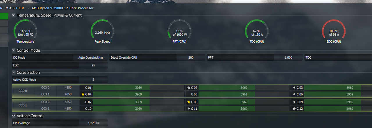

enable_your_mind Δημοσ. 11 Νοεμβρίου 2019 Δημοσ. 11 Νοεμβρίου 2019 (επεξεργασμένο) 5 ώρες πριν, malakudi είπε Σε Χ470 Prime Pro με 1.0.0.3ABBA, EDC 95 ή 90, η απόδοση είναι σαφώς πεσμένη, χειρότερη και από auto (χωρίς PBO) Όπως φαίνεται, το μικρότερο EDC περιορίζει το TDC (Cinebench R20 score σε αυτό το run κάτω από 7000). Αν αυτό δουλεύει στις X570, μάλλον για bug μου κάνει παρά για feature. Σε σένα δηλαδή όταν το EDC είναι 90, το TDC μέχρι πόσο πάει; Λογικά θα μένει 90, οπότε 90/105, θα πρέπει να δείχνει 85-86% TDC. Αν δείχνει 100%, τότε κάτι πάει λάθος και στην ουσία δε σέβεται το όριο του EDC. Αν βάλεις TDC 105, EDC 105 αλλάζει κάτι; Και σε εμενα που εχω χ570 μητρικη + 3700x το EDC default 90 περιοριζει τον επεξεργαστη σε cinebench να τρεχει κοντα στο 4.1 ( μονο αν το ανεβασω η το βαλω στα ορια τις motherboard , παει και παραπανω..) Επεξ/σία 11 Νοεμβρίου 2019 από enable_your_mind

Razor333 Δημοσ. 11 Νοεμβρίου 2019 Δημοσ. 11 Νοεμβρίου 2019 7 ώρες πριν, malakudi είπε Σε Χ470 Prime Pro με 1.0.0.3ABBA, EDC 95 ή 90, η απόδοση είναι σαφώς πεσμένη, χειρότερη και από auto (χωρίς PBO) Όπως φαίνεται, το μικρότερο EDC περιορίζει το TDC (Cinebench R20 score σε αυτό το run κάτω από 7000). Αν αυτό δουλεύει στις X570, μάλλον για bug μου κάνει παρά για feature. Σε σένα δηλαδή όταν το EDC είναι 90, το TDC μέχρι πόσο πάει; Λογικά θα μένει 90, οπότε 90/105, θα πρέπει να δείχνει 85-86% TDC. Αν δείχνει 100%, τότε κάτι πάει λάθος και στην ουσία δε σέβεται το όριο του EDC. Αν βάλεις TDC 105, EDC 105 αλλάζει κάτι; Μου φαινεται λογικο να σε κοβει το 95Α στον 3900x, εντυπωση μου κανει που δουλευει με stock limits απο 3700x εστω σε x570. Δοκιμασε στο amd cbs nbio xfr, enable pbo, με manual limits οτι δινει η μητρικη στο auto για τον 3900x, το scalar αφησε το auto η βαλτο μεχρι ενα σημειο που δεν δινει υπερβολικο vcore. Λογικα αυτο θα σου δωσει λιγο καλυτερο boost, απο το auto. Σε αυτο εξαρταται και ποσο πιεζει ειδη η μητρικη στο auto, γιατι στο x570 παιζουν τελειως αλλα clocks/voltages, λογικα και εσενα (αν ειναι και η prime στα ιδια πλαισια με ch6/ch7) στο auto πρεπει να παιζει πανω απο 4150 all core και 1.35v vcore, οποτε το pbo μενει να δωσει κατι ψιχουλα. Στο ryzen master οι μπαρες PPT/TDC αλλαζουν αν τρεξεις κατι η ειναι σταθερες;
soctap Δημοσ. 11 Νοεμβρίου 2019 Δημοσ. 11 Νοεμβρίου 2019 8 ώρες πριν, akoinonitos είπε Τα ξερω ολα αυτα που γραφεις .Αυτο αφορα τις x570 μητρικες ,εχουν διαφορετικη συμπεριφορα απο οτι οι x470/b450. Αυτο ολο προκυπτει απο το οτι εχει δοκιμαστει σε 3700x ,3900x,3950x σε x570 μητρικη και εχει πιασει σε ολους. Στην ουσια κοροιδευεις το Pbo και κερδιζεις 25-75Mhz αναλογα και το κομματι σε σχεση με το να βαλεις τα Limits by motherboard. Βασικα αυτο ολο το προσεξα απο τα ρολογια και τα νουμερα των Limits μου ειχε o @Razor333 στην ch6 και ετσι δοκιμασα με Pbo να ριξω το edc στα 90Α απο τα 460Α που εδινε η μητιρκη μου δλδ να το βαλω στο στοκ edc. Eτσι δοκιμαζοντας με καποια παιδια που εχουν τους παραπανω επεξεργαστες να βαλουν με ppt max ,tdc max το edc στα στοκ A διαπιστωσα οτι και σε αυτους συμβαινει το ιδιο (σε αλλους πιο πολυ και σε αλλους πιο λιγο) Tα απο κατω ειναι η διαφορα στον δικο μου. Μια αλλη παρατηρηση ειναι οτι στους 3700x αν βαλεις το Llc στην μικροτερη σκαλα εχεις καλυτερα νουμερα ,ενω στους 3900x χειροτερα απο οτι με το Llc auto με τα παραπανω settings παντα. Ρε φιλε τοσο χαμηλα ρευματα 0,93v πως τα πετυχαινεις; εμενα ο 3900 δεν πεφτει κατω απο 1.

malakudi Δημοσ. 11 Νοεμβρίου 2019 Δημοσ. 11 Νοεμβρίου 2019 (επεξεργασμένο) 21 λεπτά πριν, Razor333 είπε Μου φαινεται λογικο να σε κοβει το 95Α στον 3900x, εντυπωση μου κανει που δουλευει με stock limits απο 3700x εστω σε x570. Δοκιμασε στο amd cbs nbio xfr, enable pbo, με manual limits οτι δινει η μητρικη στο auto για τον 3900x, το scalar αφησε το auto η βαλτο μεχρι ενα σημειο που δεν δινει υπερβολικο vcore. Λογικα αυτο θα σου δωσει λιγο καλυτερο boost, απο το auto. Σε αυτο εξαρταται και ποσο πιεζει ειδη η μητρικη στο auto, γιατι στο x570 παιζουν τελειως αλλα clocks/voltages, λογικα και εσενα (αν ειναι και η prime στα ιδια πλαισια με ch6/ch7) στο auto πρεπει να παιζει πανω απο 4150 all core και 1.35v vcore, οποτε το pbo μενει να δωσει κατι ψιχουλα. Στο ryzen master οι μπαρες PPT/TDC αλλαζουν αν τρεξεις κατι η ειναι σταθερες; Οι μπάρες φυσικά και αλλάζουν, το screenshot είναι ενώ τρέχει CB20 MT. Το screenshot το έκανα για να δείξω πως στη δική μου περίπτωση, το χαμηλότερο EDC από TDC περιορίζει ουσιαστικά το TDC. Αν αυτό δε συμβαίνει στα X570, είναι τουλάχιστον περίεργο.Τα default είναι 95 και 140 για 105W TDP CPUs ενώ είναι 60 και 90 αντίστοιχα για 65W TDP. O @akoinonitos προτείνει 105 και 90, που, σύμφωνα με τις δικές μου παρατηρήσεις, θα έπρεπε να είναι το ίδιο με 90 - 90. @akoinonitos Επίσης αυτό με το LLC που ανέφερες, στην Prime X470 Pro δεν ισχύει. Το LLC auto = LLC 1, δηλαδή το ελάχιστο (μέγιστο Vdroop) Επεξ/σία 11 Νοεμβρίου 2019 από malakudi
Razor333 Δημοσ. 11 Νοεμβρίου 2019 Δημοσ. 11 Νοεμβρίου 2019 3 λεπτά πριν, zyx1979 είπε στο auto εννοεις auto oc στο ryzen master? στο pbo εχω βαλει χ10 και +200 ετσι για info αλλα και ολα default στο bios τα temps μου στο idle δεν πεφτουν Οχι default της μητρικης χωρις να βαλεις κατι οπουδηποτε στο bios και χωρις να κανεις apply pbo profile απο το ryzen master. Τρεξε ενα cb15 με ανοιχτο hwinfo και δες ποσο vcore σου ριχνει σε full load, τι clocks κραταει και αν ξεφευγει η θερμοκρασια. Μόλις τώρα, malakudi είπε Οι μπάρες φυσικά και αλλάζουν, το screenshot είναι ενώ τρέχει CB20 MT. Το screenshot το έκανα για να δείξω πως στη δική μου περίπτωση, το χαμηλότερο EDC από TDC περιορίζει ουσιαστικά το TDC. Αν αυτό δε συμβαίνει στα X570, είναι τουλάχιστον περίεργο.Τα default είναι 95 και 140 για 105W TDP CPUs ενώ είναι 60 και 90 αντίστοιχα για 65W TDP. O @akoinonitos προτείνει 105 και 90, που, σύμφωνα με τις δικές μου παρατηρήσεις, θα έπρεπε να είναι το ίδιο με 90 - 90. Οκ, γιατι οι δυο πρωτες μπαρες στο x370 δεν αλλαζουν, μονο το EDC, αναρωτιομουν αν ισχυει και για το x470. Δοκιμασε να βαλεις οτι limits δινει auto η μητρικη σου στο advanced amd cbs nbio xfr και αυτα που σου εδωσε ο akoinonitos, μην τα βαζεις στο ryzen master, ουτε στο pbo που εχει στο tweaker tab μεσα στο bios. 17 λεπτά πριν, Warlord1981 είπε Καλημέρες παιδια! Τελικά 3700Χ ή 3800Χ αν η χρηματική διαφορά δεν είναι πρόβλημα και προερχόμενος απο 2700Χ που έχω τώρα? Χρήση κυρίως για games (1440p). Ουσιαστικά ο 3800Χ είναι binned 3700X σωστα? Einai 2-3% πιο γρήγορος σε εφαρμογές και παιχνίδια αλλά τραβάει 12% παραπάνω ρεύμα και ζεσταίνεται 3-5% παραπάνω σωστά? Λενε αν θες 3800Χ απλά πάρε 3700Χ και ανοιξε PBO. Ναι αλλά ο 3800Χ με το ψηλοτερο TDP δεν έχει και μεγαλύτερο headroom για oc? Δηλαδή ενας 3800Χ oc δεν πατάει κατω έναν 3700Χ oc? Εγω δεν την πληρωνα την διαφορα, ισως εχεις ελπιδες για καλυτερο manual O/C και να παιξεις πανω απο 4300 με λογικη ταση για 24/7, αλλα αν σε ενδιαφερουν κυριως τα παιχνιδια, ετσι και αλλιως και ο 3700x με pbo ανεβαινει πανω απο 4300 στα games (δεν εχω παρατηρησει διαφορες σε games με manual O/C μεχρι και 4400), καλυτερα δωσε το 70αρι για καλυτερες μνημες η αν εχεις καλες, παρε καλυτερη ψυξη απο την prism. 1 1
malakudi Δημοσ. 11 Νοεμβρίου 2019 Δημοσ. 11 Νοεμβρίου 2019 @Razor333 στη μητρική (BIOS) τα βάζω, το Ryzen Master απλώς το άνοιξα για να δείξω τι συμβαίνει. Ότι βάζω στη μητρική, αυτά δείχνει και το Ryzen Master
Razor333 Δημοσ. 11 Νοεμβρίου 2019 Δημοσ. 11 Νοεμβρίου 2019 1 λεπτό πριν, malakudi είπε @Razor333 στη μητρική (BIOS) τα βάζω, το Ryzen Master απλώς το άνοιξα για να δείξω τι συμβαίνει. Ότι βάζω στη μητρική, αυτά δείχνει και το Ryzen Master Εχω παρατηρησει στο bios, στα pbo menu, μεσα στο extreme tweaker tab και στο advanced-amd overclocking οτι δεν δουλευουν. Αυτο που δουλευει ειναι στο advanced amd cbs nbio xfr. Αυτο μπορει να παιζει ομως απο μητρικη σε μητρικη.
