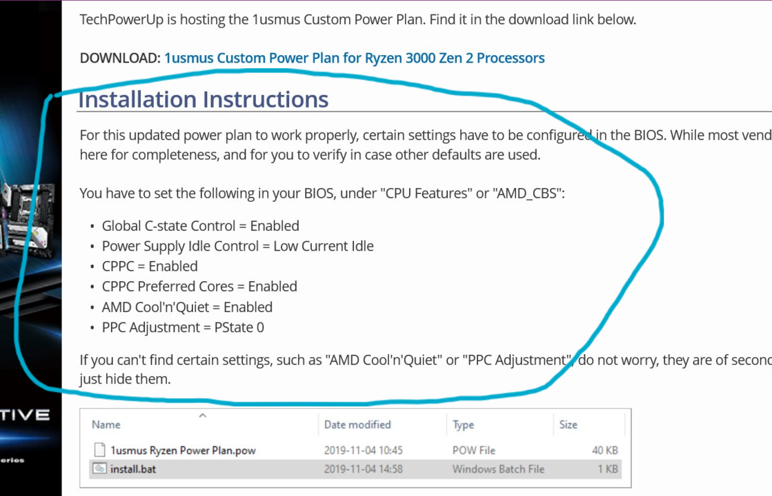

bilythekid Δημοσ. 10 Νοεμβρίου 2019 Δημοσ. 10 Νοεμβρίου 2019 (επεξεργασμένο) εκτος από αυτές τις ρυθμισεις πρεπει να γινεια και κατι άλλο στο bios? Επεξ/σία 10 Νοεμβρίου 2019 από bilythekid
akoinonitos Δημοσ. 10 Νοεμβρίου 2019 Μέλος Δημοσ. 10 Νοεμβρίου 2019 1 λεπτό πριν, bilythekid είπε εκτος από αυτές τις ρυθμισεις πρεπει να γινεια και κατι άλλο στο bios? Για να δουλέψει το plan ,οχι 1
