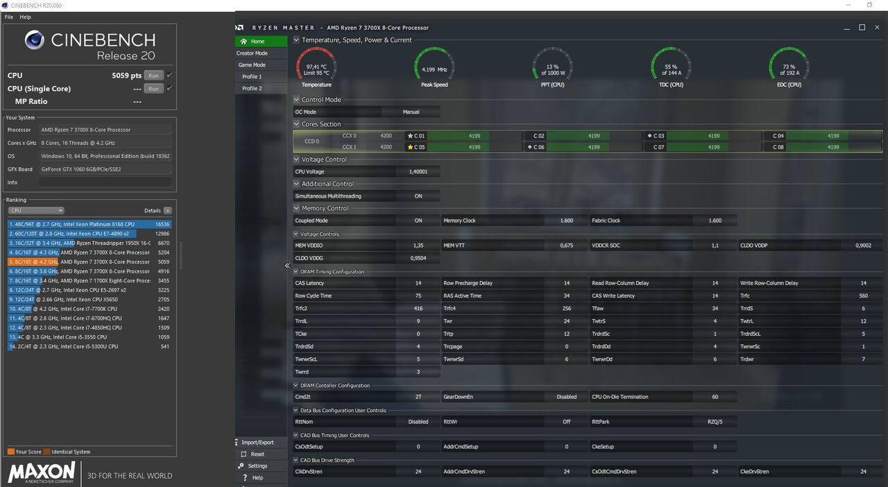

Ακόμα και με 4,2 all cores....η στοκ ψύκτρα είναι για τα σκουπίδια νομίζω....για δειτε και πείτε μου.....😥
και πάντα χτυπάει 98c+ ....αρκει να δώσει boost από το base clock...τότε αρχίζουνε και πάνε όλα ΑΣΤΑΜΑΤΗΤΑ στα 85c+

Η Stock ψυκτρα δεν αντικαθιστα τις ψυκτρες που πωλουνται ξεχωριστα στο εμποριο.
Ειναι μια προχειρη λυση που βολευει αυτον που δεν εχει μεγαλες απαιτησεις απο θερμοκρασιες,ρευματα και ρολογια και θελει να γλυτωσει εστω τα παραπανω χρηματα του να αγορασει ξεχωριστη ψυκτρα αν δεν εχει(συνηθως σε πιο budget συστηματα).
Εδω μεχρι και απο ψυκτρα των 15ευρω του Aliexpress χανει σε απολυτα νουμερα.
Εχεις λοιπον 2 λυσεις.
1)Κατεβαινεις αρκετα σε ρευματα(γυρω στο 1.2 με 1.25) αν θες να την κρατησεις. Για μενα αξιζει ουτως ή αλλως να πεσεις σε ρευματα γιατι με τα παραπανω 100 ή και 200mhz δεν θα σωθεις στην πραξη. Μονο για benchmarks ειναι αυτα.
2)Κοιτας σε μια ξεχωριστη ψυκτρα απο 3ες εταιρειες βλεπε Noctua,Be Quiet,Coolermaster,Deepcool,Arctic,Scythe,Thermalright,Cryorig και παει λεγοντας.
Και αυτα που προσφερει η stock ψυκτρα ειναι παρα πολλα,αν σκεφτουμε τι ψυκτρες εδινε για παραδειγμα η Intel. Απλα δεν ειναι για πολλες απαιτησεις.
