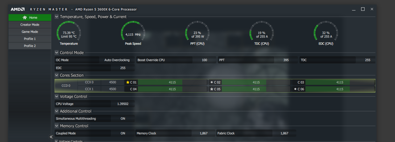

To δοκίμασα,τις τιμές τις δέχτηκε
pbo manual scalar x7 +100mhz
από οτι βλέπω δεν ανεβαίνει το % στο ppt,παρόλα αυτά ησυχνότητα "βράχος" στα ~4100
προκοπή δεν βλέπω να ανεβαίνει..
το ss ειναι εν ώρα cb r15

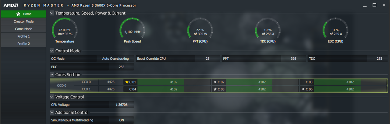

ΟΚ, τώρα δοκίμασε και PBO scalar auto και +25MHz.

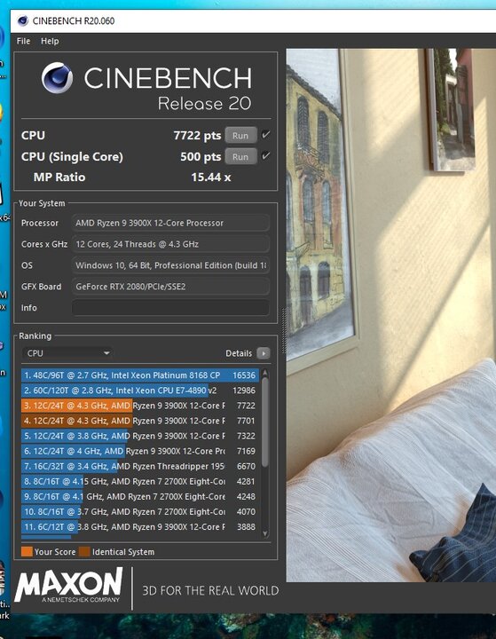

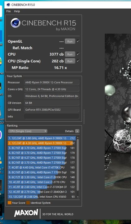

Manual clock στα 4300, τάση auto που το πάει 1,30 llc3 οπότε το vdroop ρίχνει στο 1,27. Σταθερό για μία ώρα χρήσης, και από τα benchmark φαίνεται η απόδοση σωστή για τη συχνότητα.
cb20_3900x_4300_new.jpg.c2de3f0939adb02b1b8545d318a4086b.jpgcb15_3900x_4300_new.jpg.863c283f28c563fac2f7ec12dc4968c2.jpg
Σε σχέση με auto κερδίζω 7,6% στο multi και χάνω 4,2% στο single. Το ιδανικό θα ήταν το PBO να διατηρούσε το single στα ίδια επίπεδα με auto και να έφτανε το multi όσο το fixed 4300. Ίσως σε κάποιο μελλοντικό BIOS update. Αυτό που με χαλάει βέβαια στο fixed 4300 είναι ότι δε πέφτει ούτε η συχνότητα όπως στον 2700Χ και φυσικά ούτε το voltage - αν και το δεύτερο δεν είναι τόσο πρόβλημα.
Τζίφος (δες ss) ίδιο αποτέλεσμα. Τι να φταιει άραγε?

Η αλήθεια είναι πως ήθελα απλώς να δω τα όριά του, δε πρόκειται να τον δουλέψω έτσι 24/7. Πάντως, με 465 score στο CB20 στα 4000MHz, 500 στα 4300, αν ίσχυε το boost clock που έχει δηλώσει η AMD για τον 3900Χ θα έπρεπε να έχω σε auto 535 με 540. Αντ' αυτού έχω 521, δηλαδή δουλεύει στα 4475-4500 και όχι 4600. Νομίζω αυτό είναι και το βασικό πρόβλημα με τους Zen 2, ότι το ονομαστικό max boost δε το πετυχαίνει σε workloads που ο 2700Χ το πετύχαινε. Στον 2700Χ πάντα είχα την απόδοση που θα έπρεπε να έχει για 4300+50MHz XFR => 4350 MHz σε single core.
