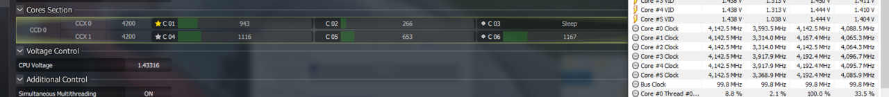

akoinonitos Δημοσ. 10 Αυγούστου 2019 Μέλος Δημοσ. 10 Αυγούστου 2019 9 λεπτά πριν, mcrae13 είπε Πώς γίνεται? Δείχνει το ryzen master λαθος? Στο μεταξύ δεν βρήκα την ρυθμιση για το cool n quiet στο bios... cpu voltage 1.43v ,οποτε η ταση δεν πεφτει ,όπως ακριβως αναφερει και το hwinfo. κοιτα στην καρτελα advanced /cpu αν δεν είναι στο amd cbs menu η ανεβασε καμια φωτο από το την advanced Καρτελα γιατι τα εχω ξεχασει λιγο
mcrae13 Δημοσ. 10 Αυγούστου 2019 Δημοσ. 10 Αυγούστου 2019 10 ώρες πριν, akoinonitos είπε cpu voltage 1.43v ,οποτε η ταση δεν πεφτει ,όπως ακριβως αναφερει και το hwinfo. κοιτα στην καρτελα advanced /cpu αν δεν είναι στο amd cbs menu η ανεβασε καμια φωτο από το την advanced Καρτελα γιατι τα εχω ξεχασει λιγο Αυτό που φαινεται στο hwinfo ειναι το vid Στο actual vcore που πέφτει σε load ,δειχνει το master 1.35 ενώ το hwinfo 1.25. Πάντα είναι 0.1 πιο κάτω στο hwinfo.Αδυνατώ να πιστεψω πως αυτό ειναι το σωστό. Απλά γίνεται μπέρδεμα με το vcore που έχει ο κάθε πυρήνας εκείνη τη στιγμή λόγω λειτουργίας των ryzen και από κάπου παίρνει ένδειξη το hwinfo και "νομίζει " πως είναι για όλα τα cores Για το άλλο θα επανέλθω με φωτο
