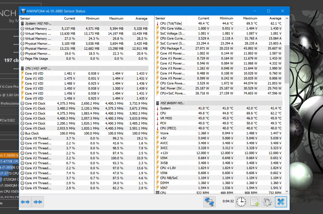

ολα στοκ ειναι pbo κλειστο μονο με τις μνημες εχω βαλει στα 3600mhz, really 1.48 ρευμα;
Όσο είναι η τάση κάτω από 1,5v είναι οκ by design λέει η AMD.

Τελοσπαντων ας ειναι μου φανηκε περιεργο, παντως με windows balance δεν φτανει τοσο το ρευμα και δεν χανει και καθολου αποδοση τουλαχιστον στο cinebench.
εμενα max στο cinebench μεχρι 64 βαθμους φτανει με την stock,
cinebench stock Boostaρει μεχρι 3999
με προηγουμενο bios 3985
αβυσσος η ψυχη της amd
επισης pbo εχει σε δυο σημεια η μητρικη μου, τι ανοιχτο τι κλειστο τπτ δεν κανει.

Αυτό που με παραξενεύει είναι γιατί οι T είναι τόσο υψηλές στο idle. Βλέπω ότι η τάση πέφτει κάτω από 1V και το ρεύμα στα 2Α, οπότε από που προκύπτουν οι 44 βαθμοί ελάχιστη; Στον 2600 μου έχω ελάχιστη 36 με 30 ambient, ακόμη και με OC και σταθερή τάση στα 1.26V. Δηλαδή αυτό που προσπαθώ να καταλάβω είναι ποιος είναι αυτός ο παράγοντας θέρμανσης του chip αφού το ρεύμα πέφτει κανονικά όπως πρέπει.
To εξηγω στο βιντεο :P

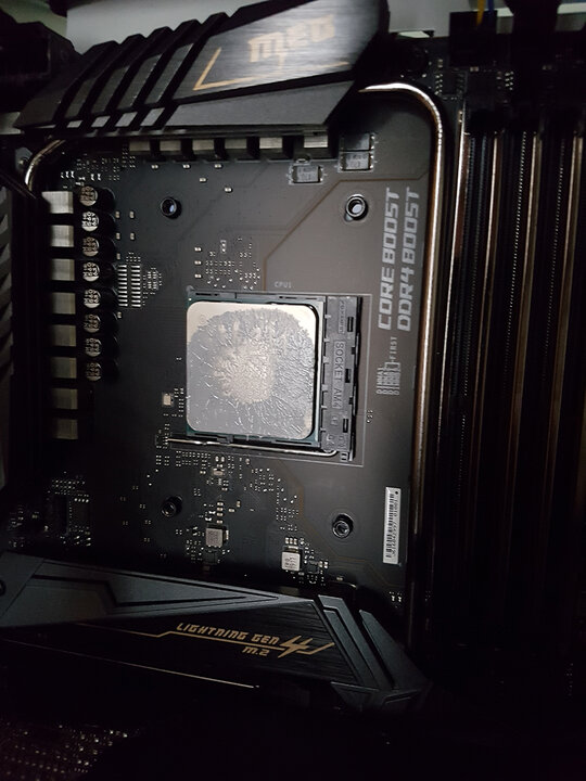

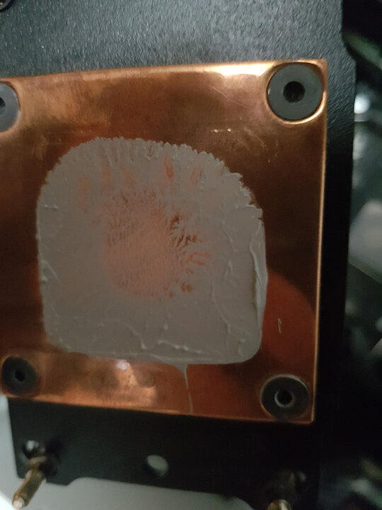

Oσες φορες και να περασα θερμαγωγιμη το ιδιο αποτέλεσμα...Είναι ολοφάνερο ότι το ihs εχει καρουμπαλο στο κεντρο.   Εστειλα τωρα Mail στην amd με φωτο του "προβλήματος" και ζητησα αντικατασταση του chip.Ειμαι περίεργος να δω τι  θα μου πουν...

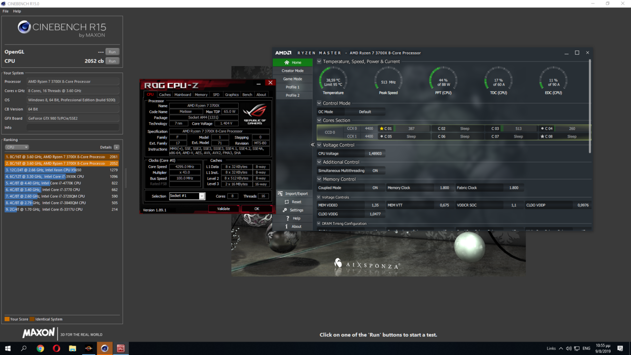

Tρεξε μου μια AIDA με τις μνημες οπως τις εχεις να δω λιγο τι ταχυτητες πιανεις αν δεν σου κανει κοπο.
9 λεπτά πριν, akoinonitos είπε
Τι καντεμια ειναι αυτη ρε φιλε . Το εχεις τσεκαρει με καποιο αλλο τροπο; Καπου ειδα οτι βαζουνε ενα κλασικο ανδρικο ξυραφι πανω απο το IHS και προσπαθεις να δεις απο την αλλη μερια αν εχει κενα  εχωντας τα ματια σου στην ιδια ευθεια .  Τι να πω ...

δεν νομιζω ότι χρειαζεται ,εχω αλλαξει πολλους amd για να καταλαβω ότι είναι ετσι όπως το λεω ,είναι η πρωτη φορα που συμβαινει αυτό το φαινομενο δυστυχως. Αναμενω την απαντηση τους και βλέπουμε.
