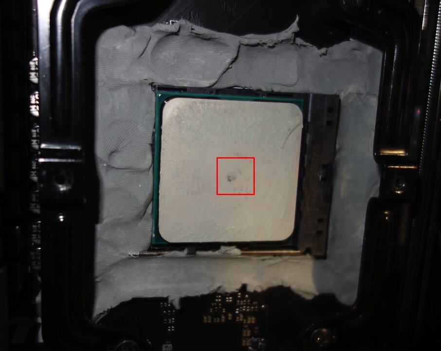

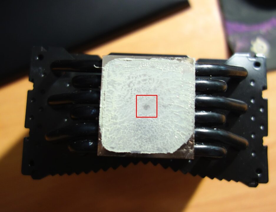

akoinonitos Δημοσ. 5 Αυγούστου 2019 Μέλος Δημοσ. 5 Αυγούστου 2019 2 λεπτά πριν, kostas_anes είπε Εισαι ο πρωτος απο την 26 εβδομαδα. Εχω μονο απο 24-25. Δεν ξερω ομως κατα ποσο μπορει να επεκτεινεται το θεμα. Με την στοκ κατι τετοιες θερμοκρασιες βλεπω. Εγω παντως αυτο που βλεπω τοσες φορες που τον εχω βαλει και βγαλει ειναι αν εξεραισουμε τα αυτια που ειχαν παντα οι amd στις γωνιες οτι κανει κοιλια στο κεντρο προς τα εξω. Ολες τις φορες η παστα στο κεντρο ειναι μηδαμινη σε σχεση με το υπολοιπο Ihs και την εφαρμογη τις περισσοτερες φορες την κανω στο κεντρο με γραμμη. Θα ανεβασω πιο μετα φωτο
kostas_anes Δημοσ. 5 Αυγούστου 2019 Δημοσ. 5 Αυγούστου 2019 16 λεπτά πριν, akoinonitos είπε Εγω παντως αυτο που βλεπω τοσες φορες που τον εχω βαλει και βγαλει ειναι αν εξεραισουμε τα αυτια που ειχαν παντα οι amd στις γωνιες οτι κανει κοιλια στο κεντρο προς τα εξω. Ολες τις φορες η παστα στο κεντρο ειναι μηδαμινη σε σχεση με το υπολοιπο Ihs και την εφαρμογη τις περισσοτερες φορες την κανω στο κεντρο με γραμμη. Θα ανεβασω πιο μετα φωτο Kαπως ετσι εννοεις?
akoinonitos Δημοσ. 5 Αυγούστου 2019 Μέλος Δημοσ. 5 Αυγούστου 2019 17 λεπτά πριν, kostas_anes είπε Kαπως ετσι εννοεις?

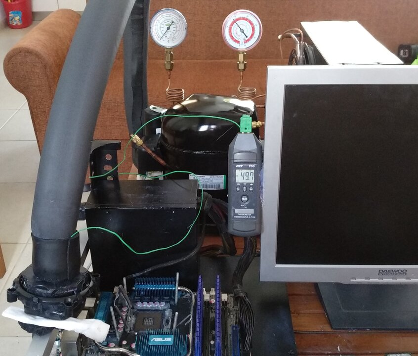

akoinonitos Δημοσ. 5 Αυγούστου 2019 Μέλος Δημοσ. 5 Αυγούστου 2019 3 λεπτά πριν, obijuan1983 είπε Tον νοικιάζεις? Lol Θες να σου στείλω ένα chiller μιας και βλέπω ότι μονωσες μητρική? όχι εγω ο κωστακης 1
obijuan1983 Δημοσ. 5 Αυγούστου 2019 Δημοσ. 5 Αυγούστου 2019 Μόλις τώρα, akoinonitos είπε όχι εγω ο κωστακης Το είδα γι'αυτό το έσβησα αλλά με πρόλαβες! 1
kostas_anes Δημοσ. 5 Αυγούστου 2019 Δημοσ. 5 Αυγούστου 2019 12 λεπτά πριν, obijuan1983 είπε Το είδα γι'αυτό το έσβησα αλλά με πρόλαβες! H μονωση αυτη ειναι της πλακας επειδη θελω να μετρησω καποια πραγματα σε chilled water. Κανονικα περναω με plastidip
