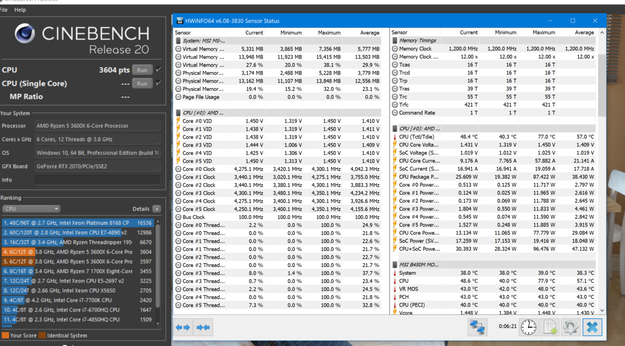

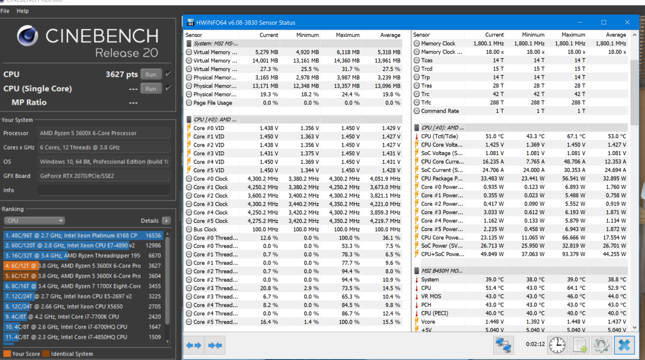

godslayerxp Δημοσ. 19 Ιουλίου 2019 Δημοσ. 19 Ιουλίου 2019 40 λεπτά πριν, nikpoth είπε Ram test 2400 cl16 vs 3600 cl14 με τι τάση οι μνήμες;

nikpoth Δημοσ. 19 Ιουλίου 2019 Δημοσ. 19 Ιουλίου 2019 14 λεπτά πριν, godslayerxp είπε με τι τάση οι μνήμες; 1.45 στα 3600 / 1.2v 99% νομίζω στα 2400 1

johnmt2 Δημοσ. 19 Ιουλίου 2019 Δημοσ. 19 Ιουλίου 2019 3 ώρες πριν, nikpoth είπε 1.45 στα 3600 / 1.2v 99% νομίζω στα 2400 Ποιες μνήμες έχεις;;

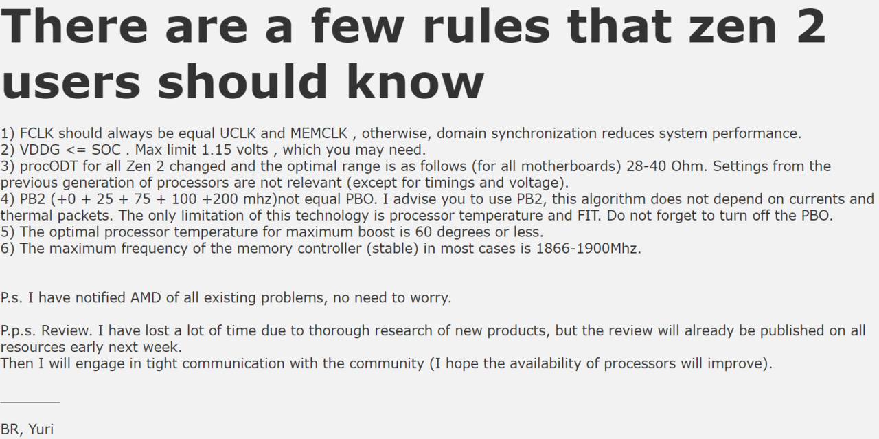

Moderators GeorgeMan Δημοσ. 19 Ιουλίου 2019 Moderators Δημοσ. 19 Ιουλίου 2019 (επεξεργασμένο) 8 hours ago, nikpoth said: Άρχισε να κελαηδάει ο Ουκρανός. Άκρως ενδιαφέρον! Ειδικά οι πληροφορίες για το procODT μόλις μου γλύτωσαν κάποιες δεκάδες ώρες χαχα! Και τώρα η ερώτηση του ενός εκατομμυρίου. Έχει η Τόμα PBoffset? Επεξ/σία 19 Ιουλίου 2019 από GeorgeMan 2
nicksoti Δημοσ. 19 Ιουλίου 2019 Δημοσ. 19 Ιουλίου 2019 Nα ρωτήσω. Δοκίμασε κανείς να δουλέψει zen2 με underclock, κάπου 3800; όχι στο auto που κάνει τα κουλά, καρφωτό. Θυμάμαι παλιό άρθρο 2-3 χρόνια πριν που έγραφε για το 7nm της TMSC ότι θα είναι σχεδιασμένο για 3800 1V.
