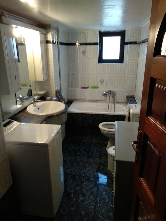

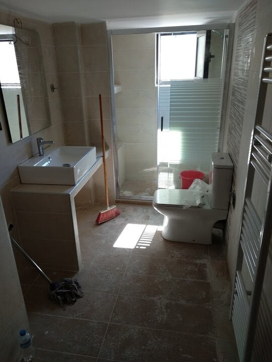

gasgounis Δημοσ. 30 Μαΐου 2019 Δημοσ. 30 Μαΐου 2019 12 ώρες πριν, tsofras είπε Ορίστε και το δικό μου πριν , κατα την διάρκεια και μετά Εντοιχισμένη δεν έβαλα γιατί φοβήθηκα την πιθανότητα διαρροής που έχω ακούσει απο αρκετούς να το έχουν πάθει και όταν το κατάλαβαν ήταν αργά.... στο αριστερο μερος της ντουζιερας εχει κενο ή κανω λαθος? Εχεις κανει καθισμα? θα κανουν οι γονεις μου, μεγαλοι ανθρωποι και με καποια θεματα και σκεφτονται να χτισουν καθισμα για να καθισουν αν χρειαστει...Σε χωρο που θα εχει μηκος 200, οποτε θα υπαρχει και παλι αρκετος διαθεσιμος χωρος
tsofras Δημοσ. 30 Μαΐου 2019 Δημοσ. 30 Μαΐου 2019 3 λεπτά πριν, gasgounis είπε στο αριστερο μερος της ντουζιερας εχει κενο ή κανω λαθος? Εχεις κανει καθισμα? θα κανουν οι γονεις μου, μεγαλοι ανθρωποι και με καποια θεματα και σκεφτονται να χτισουν καθισμα για να καθισουν αν χρειαστει...Σε χωρο που θα εχει μηκος 200, οποτε θα υπαρχει και παλι αρκετος διαθεσιμος χωρος Ακριβώς εγώ έχτισα 2 ράφια ουσιαστικά αλλά το κάτω είναι σαν κάθισμα , οπότε μια χαρά γίνεται αυτό που λές

troi.g Δημοσ. 30 Μαΐου 2019 Δημοσ. 30 Μαΐου 2019 56 λεπτά πριν, gasgounis είπε στο αριστερο μερος της ντουζιερας εχει κενο ή κανω λαθος? Εχεις κανει καθισμα? θα κανουν οι γονεις μου, μεγαλοι ανθρωποι και με καποια θεματα και σκεφτονται να χτισουν καθισμα για να καθισουν αν χρειαστει...Σε χωρο που θα εχει μηκος 200, οποτε θα υπαρχει και παλι αρκετος διαθεσιμος χωρος Καλό είναι να αποφύγετε το κάθισμα, οτιδήποτε έχει γωνίες μέσα στη ντουζιέρα είναι πολύ επικίνδυνο στην περίπτωση που γλυστρησει κάποιος. Καλύτερα ένα καλό σκαμπό, τώρα εάν θέλεις οπωσδήποτε, τότε μπορείς να βαλεις ψηφίδα σε εκείνο το κομμάτι, και να κάνεις το τελείωμα της "καρέκλας" στρογγυλοποιημενο. Επίσης βάλε λαβές ΑΜΕΑ 50 ή 60 σε δύο σημεία μέσα στη ντουζιέρα, για να έχουν κράτημα.
gasgounis Δημοσ. 30 Μαΐου 2019 Δημοσ. 30 Μαΐου 2019 9 λεπτά πριν, troi.g είπε Καλό είναι να αποφύγετε το κάθισμα, οτιδήποτε έχει γωνίες μέσα στη ντουζιέρα είναι πολύ επικίνδυνο στην περίπτωση που γλυστρησει κάποιος. Καλύτερα ένα καλό σκαμπό, τώρα εάν θέλεις οπωσδήποτε, τότε μπορείς να βαλεις ψηφίδα σε εκείνο το κομμάτι, και να κάνεις το τελείωμα της "καρέκλας" στρογγυλοποιημενο. Επίσης βάλε λαβές ΑΜΕΑ 50 ή 60 σε δύο σημεία μέσα στη ντουζιέρα, για να έχουν κράτημα. μπορεις να στειλεις ενα link? τι εννοεις? 20 λεπτά πριν, AristidisZ είπε Και αλλά γίνονται 😛 οπως????

tsofras Δημοσ. 30 Μαΐου 2019 Δημοσ. 30 Μαΐου 2019 30 λεπτά πριν, troi.g είπε Καλό είναι να αποφύγετε το κάθισμα, οτιδήποτε έχει γωνίες μέσα στη ντουζιέρα είναι πολύ επικίνδυνο στην περίπτωση που γλυστρησει κάποιος. Καλύτερα ένα καλό σκαμπό, τώρα εάν θέλεις οπωσδήποτε, τότε μπορείς να βαλεις ψηφίδα σε εκείνο το κομμάτι, και να κάνεις το τελείωμα της "καρέκλας" στρογγυλοποιημενο. Επίσης βάλε λαβές ΑΜΕΑ 50 ή 60 σε δύο σημεία μέσα στη ντουζιέρα, για να έχουν κράτημα. στρογγυλοποιημένο είναι και σε εμένα γιατί έχω 2 μικρά παιδιά , οπότε δεν έχει γωνίες. Αντίστοιχα και με μπανιέρα αν έχεις κάποιο χτιστό ράφι με πλακάκια διατρέχεις κίνδυνο και περισσότερο κιόλας γιατί γλιστράει πολύ περισσότερο. Στην ντουζιέρα εγώ δεν γλυστράω καθόλου πλέον , φαντάσου νιώθω τόση ασφάλεια που αφήνω τα παιδιά που είναι πιο μικρά να κάνουν μπάνιο μόνα τους. Πριν με την μπανιέρα δεν υπήρχε περίπτωση , αρκετές φορές μου είχαν γλιστρήσει
