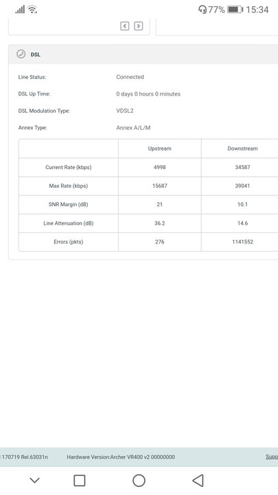

Realakias Δημοσ. 29 Μαΐου 2019 Δημοσ. 29 Μαΐου 2019 (επεξεργασμένο) Καλησπέρα παιδιά, Προχθές έβαλα το Tplink Archer v2 VR400 router modem στην DSL γραμμή και από τότε έχω πολλές αποσυνδέσεις της γραμμής και επίσης πολλά ερορ στο information page. Κάνει μια δύο συνεχόμενες αποσυνδέσεις την ημέρα και μετά πάλι την άλλη μέρα. Τα ερορ επίσης να τονίσω ότι αυξάνονται όσο περνάει ο καιρός άρα μάλλον μιλάμε για καλωδίωση. Τι μπορώ να κάνω? Reset δεν βοήθησε. Μπορεί να φταίει και η καλωδίωση του σπιτιού την οποία θα κοιτάξω μέσα στην εβδομάδα (θα την φτιάξω βασικά) αλλά δεν είμαι σίγουρος. Ευχαριστώ Επεξ/σία 29 Μαΐου 2019 από Realakias

Realakias Δημοσ. 1 Ιουνίου 2019 Μέλος Δημοσ. 1 Ιουνίου 2019 Στις 31/5/2019 στις 9:41 ΠΜ, M@dB0x είπε Εχεις σκεφτει το ενδεχομενο οτι μπορει να φταιει και το μοντεμ για τις αποσυνδεσεις........... αυτο στο λεω πριν αρχισεις εργασιες. Το έχω σκεφτεί και το να κάνει κάθε μέρα το ίδιο πράγμα την ίδια ώρα μου φαίνεται λίγο απίθανο. Εργασίες θα κάνω ούτως ή άλλως διότι πιάνω 20 mbps κάτω από αυτό που κανονικά θα έπρεπε (μέτρησα ταχύτητες στο κουτί του ΟΤΕ).

Realakias Δημοσ. 2 Ιουνίου 2019 Μέλος Δημοσ. 2 Ιουνίου 2019 (επεξεργασμένο) 19 ώρες πριν, M@dB0x είπε Δεν ειμαι πολυ σιγουρος φιλε. Εγω στη θεση σου θα επαιρνα το provider και θα του εστελνα screens με το προβλημα τη συγκεκριμενη ωρα. Μάλλον θα το κάνω, αν και επειδή δεν θα ξέρουν θα μου πουν πάλι την καραμέλα ότι πρέπει το Speedport να είναι στην γραμμή και μπλα μπλα μπλα. Εκτός και αν με συνδέσουν με κάνα ανώτερο (μακάρι) δλδ. Update: σύνδεσα το ρουτερ στην πρώτη πρίζα του σπιτιού και πήρα την φουλ ταχύτητα + 0 error. Το θέμα άρα είναι το ταξίδι του σήματος μέχρι την πρίζα που χρησιμοποιώ εγώ. Επεξ/σία 2 Ιουνίου 2019 από Realakias
