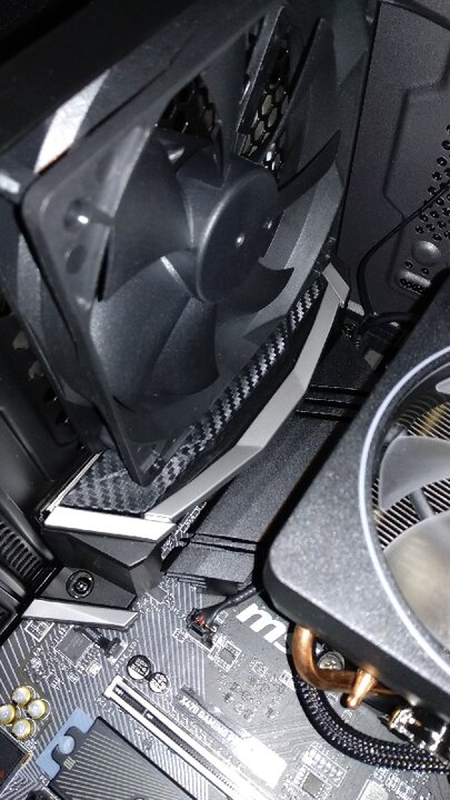

Έχω ένα θεματακι όμως έχω 2 ανεμιστήρες μπροστά που βάζουν , 2 επάνω που βγάζουν και ο 12αρης phanteks πίσω δεν χωράει γιατί βρίσκει στην μητρική. Να πάρω έναν 10ρη να βάλω?

Μεγεια σου! Αφου εχεις δυο μπροστα δυο πανω ασ´το κενο προς τα παρον.
Αν αλλαξεις και βαλεις καποια γομαροψυκτρα σε push pull δεν θα χρειαζεται εκει ουτως η αλλως.

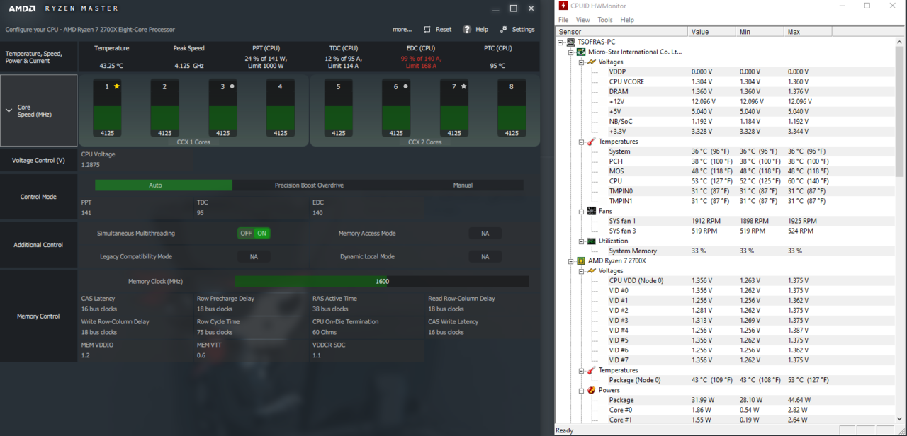

50 βαθμοί σε idle πολλοί δεν είναι? Με τον 6500 είχα 30 και δεν πέρναγε τους 47 σε Gaming.

Ειναι ψηλα. Στο bios ειδες 50; max τι εχεις; Υπολογισε και οτι εγω αυτη τη στιγμη που μιλαμε υποφερω κατω απο σκια με 35+ Βαθμους. Για τη συγκριση που εκανες στο λεω. Η ψυκτρα κουμπωσε σωστα ελεγξες;
Χωρια που εισαι και σε αλλο κουτι..
Με το HW monitor κοίταξα , η ψυκτρα έχει μπει σωστά , φαντάσου αν βγάλω το ενα καπάκι που είναι μαγνητικό πάνω από το κουτί βγαίνει καυτός αέρας.
Εχθές που έγραφα τα applications πήγε max 68, αλλά απλά installation έκανα
Θα βάλω κανα game σε λίγο και θα το κοιτάξω. Πάντως και από φασαρία κάνει αρκετή
Υ.γ θερμοκρασία δωματίου 27 βαθμοί
edit: 5 λεπτά στο character screen του GW2
Μετά απο 10 λεπτά
Επεξ/σία από tsofras
1.Το κουτί που πήρες δε φημίζεται για τις θερμοκρασίες αλλά για την ησυχία.
2. Οι θερμοκρασίες σου δεν είναι απαγορευτικές αλλά είναι ψηλά.
3. Μπες bios και δώσε παραπάνω στροφές στα μπρος-πανω
4. Το σίγουρα έχει μπει σωστά δε μου λέει κάτι. Την βγάζεις και την ξαναβαζεις αν στο έστειλαν έτσι έχει γίνει πολλές φορές αλλά ακόμα κι αν την τοποθετησες εσύ έτσι ώστε να μην έχεις καμία αμφιβολία ότι προέρχεται από αυτό.
5. Αν δεν έχεις αποτέλεσμα θα βγάλεις το auto στο voltage και θα βάλεις το βάλεις  manual. Ρώτα στο αντίστοιχο θέμα
Εγώ την έβαλα την ψυκτρα μια χαρά κουμπωσαν τα γαντζακια και πάτησε κάτω πόσο λάθος να έχει μπει?
Οκ δεν το κάνω και κάθε μέρα , στα τελευταία 2 χρόνια είναι η 4η που τοποθετώ
Πάντως τώρα που το ψάχνω βλέπω ότι με την μαμά ψυκτρα 85αρια αναφέρουν σε gaming
Επίσης λένε ότι το ryzen master είναι καλύτερο σε σχέση με το hw monitor και τις θερμοκρασίες που δείχνει.
Όντως σε idle έχουν 10 βαθμούς διαφορά
14 λεπτά πριν, tsofras είπε
Με το hwinfo64 κοίτα, και συγκεκριμένα τις τιμές του tdie
Επεξ/σία από leros2004
7 λεπτά πριν, leros2004 είπε
Και αυτό σαν το ryzen master , οπότε το hw monitor μάλλον δείχνει 10 βαθμούς επάνω
1 λεπτό πριν, tsofras είπε
+10 είναι συνήθως η tctl ένδειξη .....
2 λεπτά πριν, leros2004 είπε
όντως το διαβάζω τώρα στο hwinfo.com
